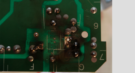

le 17/03/2018 à 12:13
J'ai une STI464XF1 et j'ai eu le coup classique du "boum" + disjoncteur qui saute + piste fusible "cramée". Après parcours du forum, j'ai changé Pont de Diode (mais en fait il n’était pas HS) et 2 IGBT, qui eux étaient HS. La plaque à re-marchée normalement, une journée, puis à re-claquée (même symptôme, les 2 mêmes IGBT HS).
J'ai lu (JamVal) qu'il fallait souvent changer, aussi, les drivers des IGBT.
Mais j'ai un doute, pourquoi la plaque à refonctionnée une journée, si les drivers étaient HS ?
Avez vous une idée sur ce qui pourrait faire claquer ces IGBT ?
Merci pour votre aide.

le 24/03/2018 à 19:35
Bonsoir
J'ai une plaque de cuisson induction De Dietrich DTI 306
La carte a "claqué", en faisant disjoncté le 32A et le disjoncteur général du tableau electricque ...
Après remise en fonction de ces deux disjoncteurs, 1 foyer (le plus grand) fonctionne, les deux autres de gauche ne fonctionnent pas ( pas d'affichage numérique sur le panneau de commande !).
Démontage : 1 carte filtre (7942-1721) alim HS (pistes fusibles grillés ) , et IGBT en T1 explosé sur carte de puissance (7942 - 2707)
Inversion.
Changement IGTB T1 et T5 (celui juste à coté) . Réparation carte filtre(mise en place d'un fusible 16A soudé).
Mais toujours les deux foyers gauches ne fonctionnent pas.
Inversion des cartes filtres gauche et droite : le grand foyer fonctionne toujours , et les 2 autres toujours pas! (au passage, ma réparation de carte filtre avec fusible fonctionne, c'est déjà ça !).
J'ai testé en les déssoudant les diodes D1 et D10 (celle qui se trouvent devant les IGTB changés), pas de coupure ni de cour-circuit.
Je sèche! , avez-vous une piste pour mon problème ?

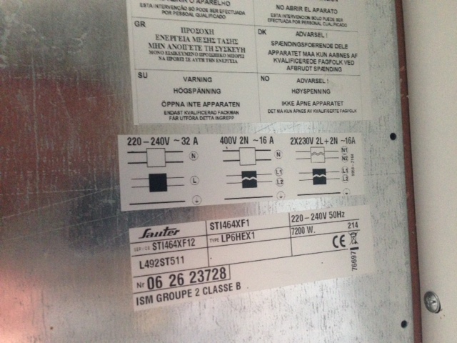

le 10/05/2018 à 14:20
je recherche un module de puissance
plaque bas gauche
modele STI464XF1
service STI464XF12
TYPE LP6HEX1
en vous remerciant par avance
le 10/05/2018 à 15:16
photo de ta platine et au cas ou dont le coin ou tu habite ??
le 10/05/2018 à 15:30
ci-joint une photo de la platine
j'habite en Savoie proche Chambery
le 10/05/2018 à 18:16
Bonsoir
ça c'est pas la photo de la platine c'est les Référence de la table !! mais bon j'ai cherché plus haut il y as une photo de cette platine ( ou carte ) j'en ai une mais pas de ce "gabarit"

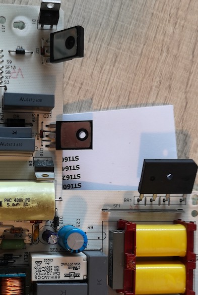

le 23/09/2018 à 13:33
Bonjour tout le monde,
Je pense que c'est ici que je peux trouver les bons renseignements.
J'ai une plaque sauter HS STI60, carte puissance norcis (carte 7340-2512 brandt) près de deux condensateurs MKP C9-C10 (arrivée de l'alim).
Je me demande si c'est juste les deux condo à changer ? Ou si ça peut être les IGBT.
On dirait bien un CC.
Comment tester les IGBT ?
le 23/09/2018 à 13:40
Je complète en mettant les IGBT (2 à 3 pates et 1 à 4 pates)
le 23/09/2018 à 13:46
Oups :/ voici la bonne photo
