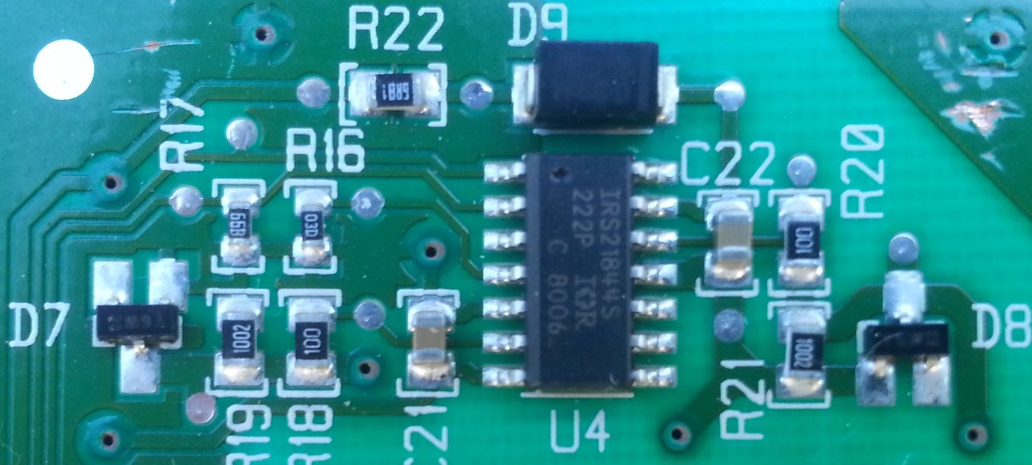

Bonjour Serge,
Je confirme: si les IGBT sont neufs et qu'il n'y a plus de détection, il faut changer le ou les 2 IRS21844S. Ces circuits pilotent les IGBT et si ceux d'origine ont lâché, il y a de très forts risques qu'ils aient claqués.
Ces circuits sont repérés U3 et U4 et sont situés sous les IGBT (photo jointe) Par contre, leur remplacement exige un fer à souder très fin et un peu de dextérité et il faut respecter leur orientation, bien sur.
Cordialement,
JamVal

Bonjour. merci à Jam val et Jacky0633 pour ces deux réponses précises. Sur ma plaque, qui ne commande qu'un foyer (le grand), je n'ai que U3 mais moi l'étain me sert plus à souder une gouttière qu'un circuit intégré. Non, je ne me sens pas capable de faire la manip. Si l'un de vous deux (ou qqu'un d'autre sur le forum) veut bien s'en charger je serai aux anges. Je laisse mon adresse mail : pil.3g(arobase)wanadoo.fr pour discuter du prix. Sinon je vais chercher sur le bon coin une carte réparée... Merci encore à vous deux pour votre disponibilité et votre patience, et m'excuse d'avoir loupé la réponse de Jam val du 02/05/2017 00h16. Encore merci. je vais essayer de mettre une photo mais il faut que je réduise la taille, elle ne passe pas sur le forum...

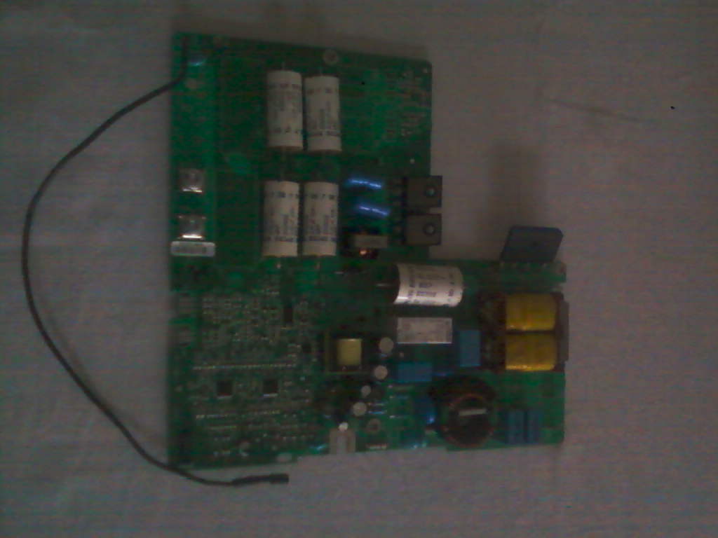

soigne toi bien c'est pas le bon moment !!! mets une photo de ta platine ou du moins par rapport aux photos de ce poste a quoi elle ressemble j'en ai une mais sait pas si c'est la même !! Merci
le 28/12/2017 à 09:32
bonjour jacky0633. la migraine est passée mais j'ai l'habitude... j'ai pris une photo avec mon vieux mobile la qualité est moindre mais le volume du fichier est conforme au maxi du forum. D'après moi cette carte est une IX7 3600W, mais c'est pas moi le pro. En espérant que tu pourras comparer avec la tienne. Encore merci.

Re salut
Non désolé ce n'est pas la même moi c'est celle de : Réponse de: ol666

Dommage, merci pour le temps que tu as passé pour m'aider. Je reste à l'écoute si qqu'un a une carte de puissance identique à la mienne : Sauter STI 864 B3; Modèle : voir mon post du 28/12/2017 09h32. Pour Jacky : n'ayant pas la plaque de cuisson chez moi, sais-tu si sur ce modèle les deux cartes de puissance sont interchangeables (sans prendre en compte les connexions : 2 foyers d'un coté un seul de l'autre)? Je peux peut être trouver une plaque en panne dans ma région avec le grand foyer en panne (comme moi) mais récupérer l'autre carte de puissance. Si je trouve rien, où acheter le CI en question? RS, Farnel, E Bay? Encore merci à toi Jacky.

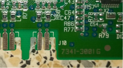

Bonjour Jacky063,
J'ai vérifié les condos avec la fonction capa de mon multimètre et le pont avec la fct diode, le tout en les dessoudant.
La ref de la carte est bien 7340-3001G (photo).
En enlevant le transfo d'isolement, la tension est stable (97V). Sur ce transfo, je trouve bien 2 enroulements d'un côté mais aucune liaison entre les 3 autres broches..

je te parle de la reference de la table : tu as donné :: Bonjour,
J'ai une Sauter STI4884BF1.
je n'avais pas lut 7340- 3001 G !!
tu t'egare en allant sur le transfo , tu ne repond pas a ce que je te demande !!
Relit les précédant post notamment les sujet lorsque tu change les IGBT et que cela ne repart pas = forte chance ( ou malchance ) qu'il faut changer le circuit Driver ( pilote )
