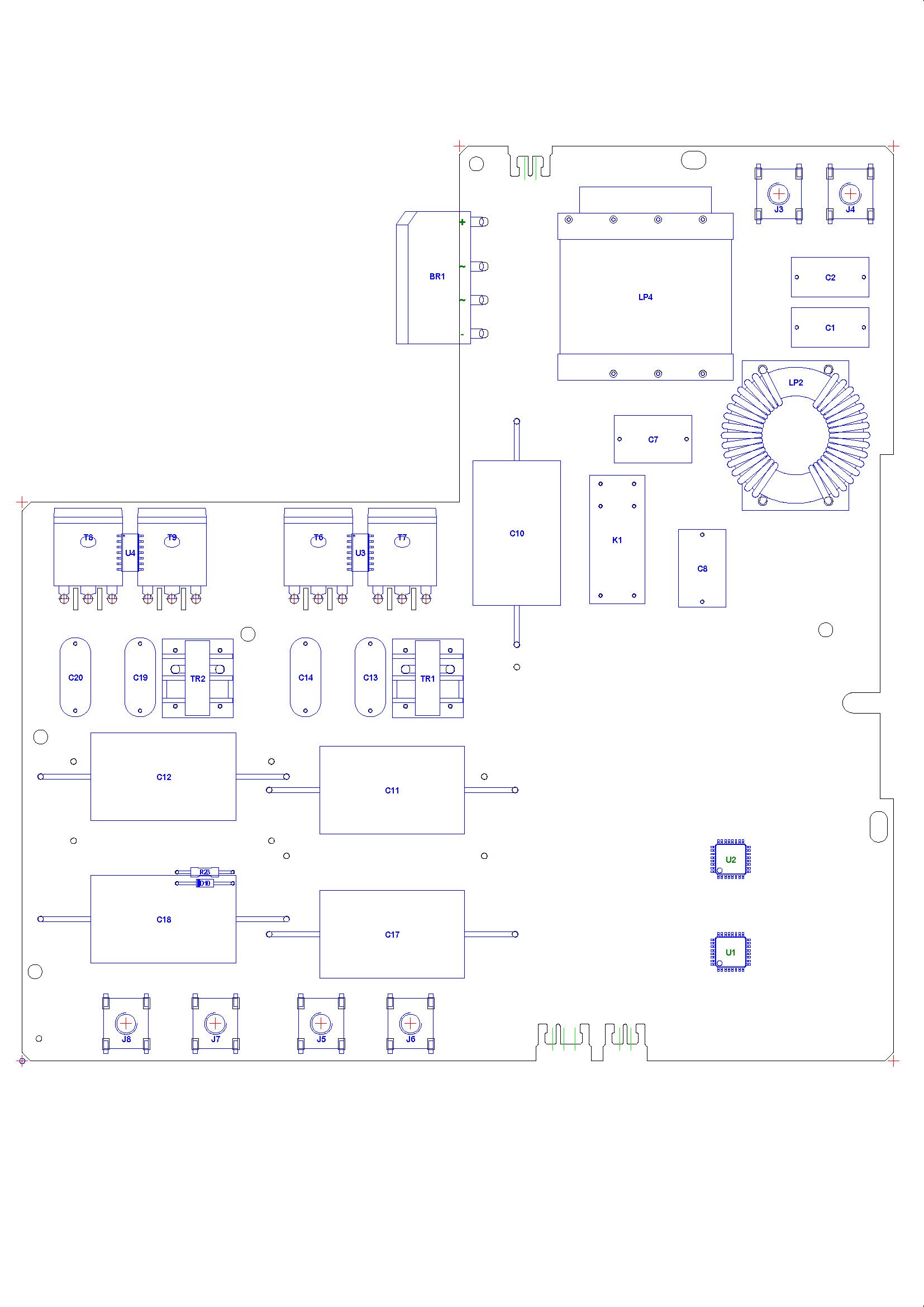

Je suis technicien en électronique et je voudrais faire ce qu'on appelle du "reverse engineering" sur ce type de carte: éditer un schéma et une implantation de la carte à partir d'une existante. Évidemment, celle que j'ai remis en état était très attendue dans sa cuisine d'origine et je n'ai pas eu le temps de faire tous les relevés nécessaires. Si quelqu'un d'entre vous a une carte HS mais non brulée à me céder pour la bonne cause, je suis preneur (je suis en région toulousaine, pour info)
La carte que j'avais commencé à étudier était référencée TYPE: 7341344X
Bien entendu, je posterai le résultat de mon analyse sur ce forum, ça peut aider...
J'ai inséré une image de ce que j'ai eu le temps de relever, à titre d'info.

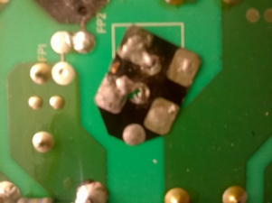

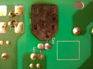

bonjour à tous j'aimerais savoir si quelqu' un pourrais me dire si les carte sont multicouche ou pas moi j'ai une carte montée sur une plaque a induction FRANSTAL la réf de la carte est 7341-3001E j'ai commandé une carte qui ressemblais beaucoup à la mienne mais réf 7341-3001J qui ne peu remplacer la mienne je vous envois la photo de la plaque a induction (prise sur internet c'est la même)et une photo de ma carte avec l’endroit ou elle à chauffée mais puis-je la réparer là est ma question qu'en pensez - vous ? merci d'avance pour vos réponses
le 08/05/2016 à 01:30
Je pensais pouvoir mettre plusieurs photos en même temps voici la carte les points noir sur certaines soudures sont due au flux rajouté avant de refaire les soudures je n'ai pas encore nettoyé la carte.
le 08/05/2016 à 10:29
Bonjour Papabricole,
Au vu de la photo de ta carte, il semblerait que c'est un des borniers d'entrée qui a chauffé.
A gauche de ce bornier, il y a 2 sections de piste plus fines qui se suivent. Sont-elles toujours intactes? Dans le cas contraire, il y a fort à parier qu'au moins une paire d'IGBT soit en court-circuit (ce sont les gros transistors noirs qui sont clippés sur le radiateur)
Sauf si les défauts ont touché les 2 microcontrôleurs, c'est toujours réparable...
Pourrais-tu mettre une photo en plus gros plan de la zone qui a chauffé?
Bonne journée,
JamVal
le 08/05/2016 à 12:56
merci Jam Val pour ta réponse rapide effectivement les deux piste (fusible sont intactes et quand j'ai démonté la partie noir que l'on voie est décollé (deuxième photos)
le 08/05/2016 à 13:00
ce que je voudrais savoir c'est si au niveau de la piste brulée il y a une connections avec un autre circuit d'où ma question: le circuit est il en multicouche ?
le 08/05/2016 à 14:00
Cette carte n'est qu'en double face et, au niveau de cette connexion, uniquement en simple face. Il n'y a donc aucune piste interne non accessible.
Par contre, il serait souhaitable de vérifier les IGBT à l'ohmmètre, en position diode, afin d'éviter un gros flash à la remise sous tension.
Le bornier qui s'est décollé peut être serti sur la carte et il n'y a plus qu'a remplacer les pistes manquantes par du fil de cuivre soudé de grosse section (du 2.5mm² fera très bien l'affaire)
Bon bricolage...

avec un petit moment d'absence me revoila donc j'ai réparé la carte effectivement et merci Jam Val la carte a ce niveau est en simple face. j'ai testé les IGBT pour moi ça marchais donc j'ai remonté (ressoudé IGBT )et tout refonctionne a présent ah les soudures !!!!

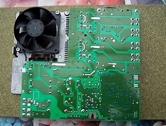

autre Photo ( dessus )
A Sebmenager = pourquoi il ne prends pas les photos faisant 197 ko ? alors qu'il note 200 ko

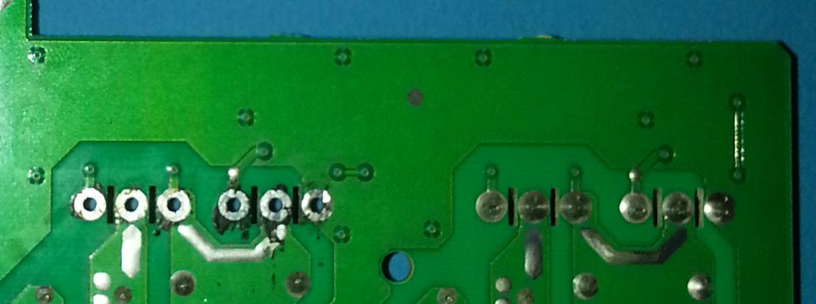

Après démontage, la carte de puissance gauche de 4600w présente des traces de brûlé au niveau du branchement phase neutre, la partie noircit s’étend sur 2 condensateurs démontés et testés ils sont OK et deux composant le LP2 et LP4 non démontés.
la carte de puissance droite ne présente au défaut visuel mais ne s'allume pas non plus.
Pourriez vous me renseigner sur les éventuels composants pouvant être à l'origine de cette panne sur les deux cartes de puissance svp??
le 18/07/2016 à 12:08
Bonjour Kirua,
Au vu de la description des dégâts apparents, un jeu de transistors de puissance s'est mis en court-circuit (les pavés noirs agrafés sur le dissipateur)
Si vous savez vous servir d'un ohmmètre, vous pouvez vérifier entre les 3 broches de ces transistors, vous en trouverez au moins 2 en court-circuit. Si vous êtes correctement équipé, vous pouvez envisager de remplacer ces transistors ainsi que le circuit intégré qui les pilote et refaire la piste qui a fondu (elle sert de fusible)

Sur l'image jointe, tu verras apparaitre les soudures des transistors. J'avais déposé les 2 transistors de gauche, en défaut.
Pour chaque transistor, tu mesure à l'ohmmètre entre la broche du milieu et celle de droite: les transistors en défaut te donneront une très faible valeur.
Le circuit intégré qui pilote chaque paire de transistors se trouve de l'autre côté, sous les transistors. C'est un circuit en cms qui demande un peu de dextérité pour la soudure.

Voici le schéma de la carte que j'avais réussi à relever.
(faudra retaper le lien dans votre barre de navigation...)
C'est la version qui va sur les tables IX7 en 4600W ''MERLIN''
Bonne lecture.
JamVal
