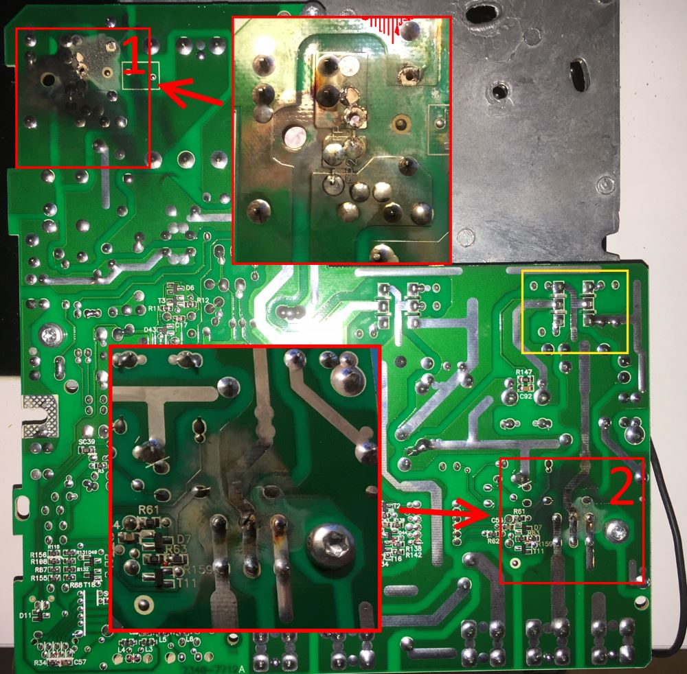

Bonjour à tous,Tout d'abord je tenais à dire que ce sujet est une mine d'information pour tous ceux qui ont un problème avec leur plaque Sauter ! Merci.
Ensuite je souhaiterais être sur des réparations à faire sur la carte de puissance controlant les 2 feux de ma plaque ref STI464XF12.
La carte de puissance présente 2 zones brûlée :
- 1 : à priori juste les ponts de diode FP1 et FP2 qui ont sauté et donc à refaire
- 2 : la piste est à refaire au niveau d'un point de soudure.
Sur la zone 2, le point de soudure correspond visiblement à un relais de l'autre coté. Faut-il changer cette pièce ou faudrait-il plutôt aller regarder du coté des IGBT du coté du 3 ?
Merci d'avance pour votre aide !
le 06/08/2016 à 12:28
Bonjour nono,Les pistes fusibles (FP1 et FP2) ont visiblement lâché sur un court-circuit franc, donc les IGBT ont du souffrir, à contrôler. Avec un multimètre en position test diode, vérifie si le drain et la source ne sont pas en court-circuit (pas besoin de les désouder pour les tester). Sur ta photo, le drain c'est la broche du milieu sur chaque transistor et la source est en haut pour celui de gauche et en bas pour celui de droite. En mettant le + du multimètre sur la source, tu dois trouver environ 0.6V entre source et drain et circuit ouvert dans l'autre sens. Vérifie ensuite entre drain et base (donc la dernière broche), tu dois trouver circuit ouvert dans les 2 sens.
Concernant le relais, il me semble que les soudures ont l'air d'avoir séché avant de lâcher. Même si le relais fonctionne encore, je le remplacerais par précaution avant de refaire la piste.
Bon bricolage.

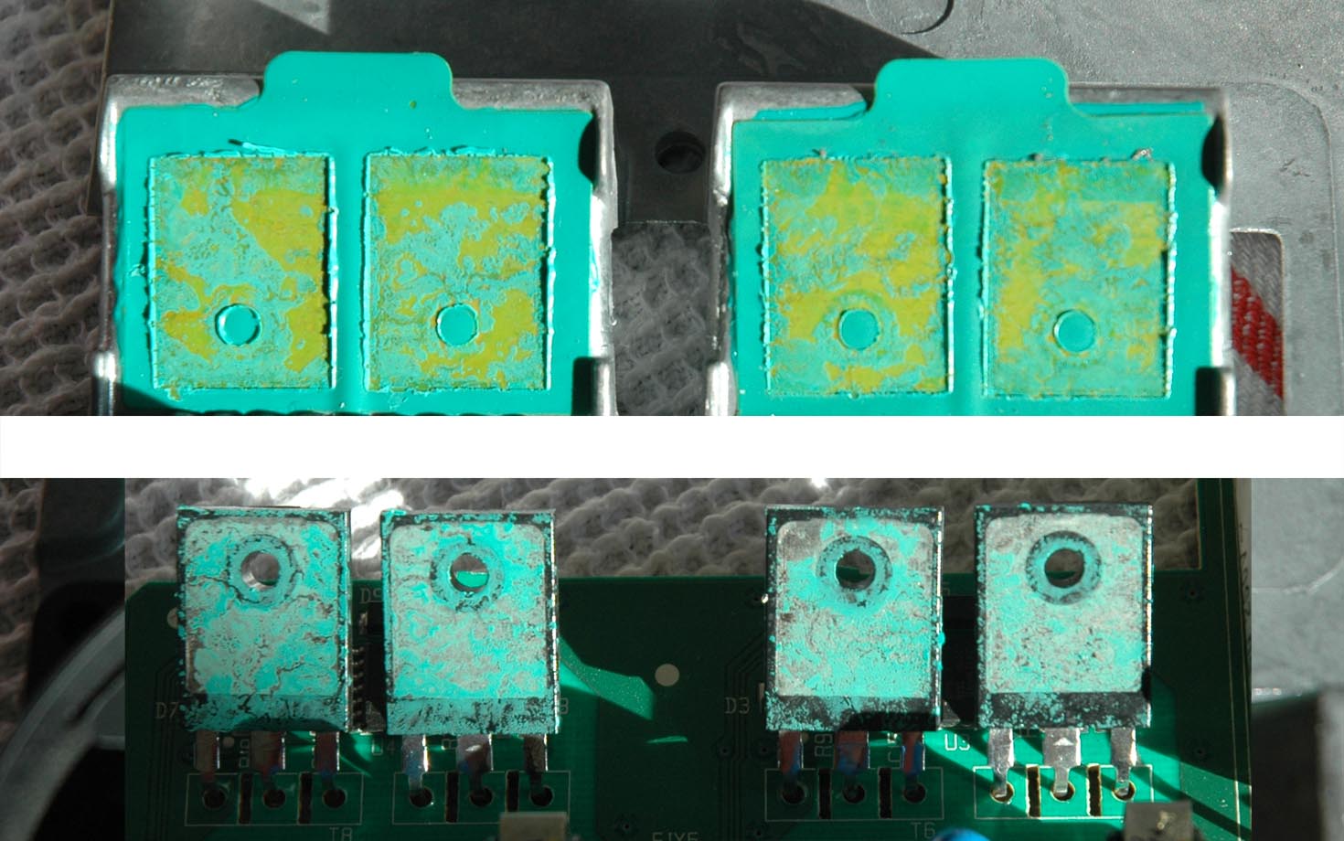

Bonjour à tous, et merci à Jacky, Samson35 et consorts !Juste une question : j'ai un souci avec les deux petites plaques de gauche sur une STIS64B et je m'aprète, non sans inquiétude, à m'attaquer à la séparation de la carte et du dissipateur.
Je n'ai pas vu beaucoup cette référence précise (alors que j'ai tout lu - oui, tout !) et je voulais m'assurer que les infos sur C7 et C8 sont bien pertinentes pour cette référence.
le 02/11/2016 à 20:49
Bonsoir laprouj,Au vu de ce que je trouve comme données sur le net pour ta plaque, les condensateurs C7 et C8 sont bien les mêmes sur cette génération.
Pour séparer la carte du dissipateur, si tu as un bon fer à souder (50w minimum) tu commences par dessouder les 3 points de fixation entre la carte et le dissipateur en écartant la carte pendant que tu chauffes les points de soudures et ensuite, tu fais de même avec les 4 transistors et le pont de diodes.
Solution n°2 si la soudure n'est pas ton fort: tu perces délicatement les 3 points de fixation (tu referas la fixation avec des vis et écrous de 3mm) et tu fais délicatement sauter les clips de fixation des transistors et du pont de diode. N'oublie pas de remettre les composants avec leurs isolants au remontage.
Bon bricolage.
JamVal
le 03/11/2016 à 09:06
Merci JamVal. Je me lance à l'instant !Je vous tiens au courant de mes aventures...
le 03/11/2016 à 15:00
Les condos sont commandés. Arrivée demain... normalement.Le radiateur s'est séparé de lui-même de la carte alors que j'étais en train d'essayer de dessouder... Voilà l'état de contact des 4 transistors (photo). Que me conseilles-tu avant le remontage ? Je n'ai pas de pâte thermo, mais sans doute est-ce nécessaire ?...
Surprise au niveau du pont de diodes : il est parfaitement sec et n'a jamais reçu le moindre produit. Il était seulement en appui contre le radiateur.
Encore merci pour ton (votre) aide.
le 04/11/2016 à 05:18
Bonjour laprouj,Concernant tes transistors: avant remontage, vérifie que l'isolant (l'intercalaire collée sur le radiateur) n'est pas déchiré et lorsque tu remets les clips de fixation, essaye de remettre les transistors dans leurs positions d'origine sur l'isolant. Gaffe à ne pas abimer cet isolant en remettant les clips. Et pas la peine de remplacer la pâte thermique, celle d'origine suffit si on remet bien les transistors à leur place.
Pour le pont de diode, normal qu'il n'y ait pas d'isolant, il est déjà isolé par construction et il n'a pas besoin de pâte thermique, il y a moins de calories à transférer.
Par contre, c'est bizarre que ton radiateur se soit désolidarisé sans forcer, problème de soudures sèches? A vérifier au remontage.
Au fait, c'est quoi le défaut de cette carte?
le 04/11/2016 à 09:08
Salut JamVal,J'attends ma livraison... Je vais suivre scrupuleusement tes conseils au remontage !
J'ai dû mal m'exprimer concernant le radiateur : j'ai renoncé à enlever la soudure et j'ai pris l'option perçage pour désolidariser les deux parties. Pas de souci. Par contre j'avais imaginé dessouder facilement les transistors, et c'est pendant cette manip (avec de la tresse, faute de pompe !) que l'ensemble s'est séparé.
Défaut constaté sur la carte : les deux modules de gauche se sont mis en défaut sans raison apparente, avec affichage en alternance de "F" et "O". Quand on en est là, je n'ai pas d'autre solution que de "débrancher" (je coupe au compteur en fait). La grande "plaque" à droite fonctionne normalement.
IMPORTANT : il n'est pas exclu que je je sois responsable du problème. En effet, quand on utilisait cette plaque, le ventilateur continuait à tourner pendant très longtemps en faisant un bruit que nous trouvons pénible. (Il n'y a pas de tiroir à couverts juste en dessous, mais un tiroir à casseroles dont les rails sont à 30/35 cm sous la plaque)
A cause du bruit, donc, il nous arrivait de couper l'alimentation de la plaque au bout de 10 ou 15 minutes... ce qui n'est probablement pas trop souhaitable ! Qu'en penses-tu ?
