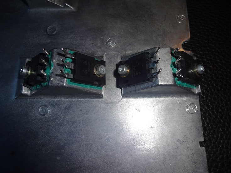

Comme on t'a dit plus haut démonter la grande plaque et mesurer les transistors.
Ceci dit si tu n'a jamais dessoudé ou remplacé ce genre de transistors arrête, ça ne n’apprends pas du jour au lendemain, en dehors du matériel nécessaire, "fer à souder tresse, pompe à dessouder, multimetre capacimetre, Je sais qu'avec de la volonté ou arrive à beaucoup de choses.

-quelles pièce sont les transistors sur mes clichés précédemment envoyés?
- je dois les tester en position voltage, résistance,...?
merci pour la néophyte
le 11/02/2017 à 07:57
Les transistors c'est ce qui est sur la photo du message du 05/2017 18h 32
Ca se mesure en hommètre et hors tension bien entendu.

Avant d'enlever les transistors il faut trouver celui ou ceux qui sont hs, cela avec le multimetre.
Sinon tu vas enlever les bons.

Bonjour Jacky merci pour tes conseils: "mesure des transistors ( IGBT) sinon mets nous la foto de la platine !! Merci".
Figure toi que je suis bien réveillée et que tu n'as pas lu ma réponse qui était : " Ok, pour les transistors que je ne vois pas sur mes photos, ce qui implique que je doive effectuer plus de démontage. Comment procéder car il y a 3 rivets qui m'empêche de continuer et je vois tes clichés du 2 mars 2014 qui prouvent que c'est possible. Comment as-tu fais ??? "
Merci pour ton indulgence !!!...
le 27/02/2017 à 09:57
les rivets sont soudé donc avec un fer de 60 watts (minimum ) en appuyant légèrement dessus cela vas ce dessouder ! je pense que plus haut il y a un intervenant qui le fait voir ( voir post du 8/02/2015 ) que j'ai repris du 13/05/2015 !! tu reste dans quel département ?? moi 02

Si tu n'a pas de fer à souder assez gros tu peut percer les rivets, c'est ce que je fais.

Par contre j'ai aussi des cartes (modules de puissance) dont les fusibles ont cramé comme Kévin (message du 03.01.2017): j'ai changé les IGBT mais ca n'y a rien fait.... les IGBT reste encore en court-circuit et pètent à nouveuax : d'où peut venir la panne ? Quel composent dois mesurer/changer pour réparer ma carte...

Je ne connais pas le modèle exact de la carte incorporée dans ta plaque de cuisson, mais je pense que le circuit qui pilote les IGBT est HS (ça arrive automatiquement dès que les IGBT sont entièrement en court-circuit)
Entre chaque paire d'IGBT, tu trouveras sur la carte un circuit intégré référencé IRS21844S (c'est du CMS, tout petit...)
Tu trouveras le composant sur eBay ou autre, un peu de soudure fine et ça doit repartir (je viens juste d'en réparer une cet après-midi...)
N'hésites pas si tu as besoin de plus d'infos, ça fera avancer également les autres.

Si les IGBT sont remplacés et que le court-circuit au niveau d'une paire d'IGBT se reproduit, c'est forcément ce circuit (driver d'IGBT)
Ce circuit pilote les 2 IGBT d'un étage de puissance. Il est normalement conçu pour que les 2 IGBT de l'étage ne soient surtout pas commandés en même temps= court-circuit sur l'alimentation de puissance. Si un IGBT se retrouve en court-circuit entre le Collecteur et la Gate, il y a fort à parier que l'étage de sortie du driver soit détruit (circuit ouvert ou court-circuit)et que l'IGBT associé soit ne fonctionne plus, soit est en permanence activé.
Il suffit de mesurer s'il y a continuité entre le collecteur et la gate d'un IGBT mort: si c'est le cas, le driver est mort (300V sur une sortie qui accepte 12V, c'est pas bon...)
Dans le doute, et vu le prix d'une paire d'IGBT, vaut mieux remplacer le driver, on s'évite ainsi un joli flash sur l'étage de puissance :)
Cette remarque vaut aussi pour une carte ou on a remplacé les IGBT et qui ne marche toujours pas, le driver peut être aussi en cause: il ne commande plus un ou les 2 IGBT (expérience vécue sur mes premiers dépannages...)

J'ai effectivement des différences. L'un au moins est en court-circuit. J'ai vu chez Farnell des IGBT qui semblent faire l'affaire (GP4068D). Je pense changer les 4 en même temps. Qu'en penses-tu ?
Après, rien ne dit que le problème se limite à ça...
le 13/05/2017 à 09:57
J'ai eu le mème pb récemment et je n'en ai commandé que deux et n'en ai changé qu'un.
Ne pas oublier de commander de la pate thermique et peut etre s'il est abimé l'isolant de dessous.
Sur ma carte les transistors n’étaient pas vissés sur le radiateur mais collés.!!!!!
Bonjour la fiabilité, car la colle à séché et ils se sont décollés, on du chauffer, et griller.
j'ai du y faire un système pour les fixer.
Avant de commander vérifier aussi le gros pont de diodes. Il ne devrait pas etre grillé, mais vérifier tout de mème.
