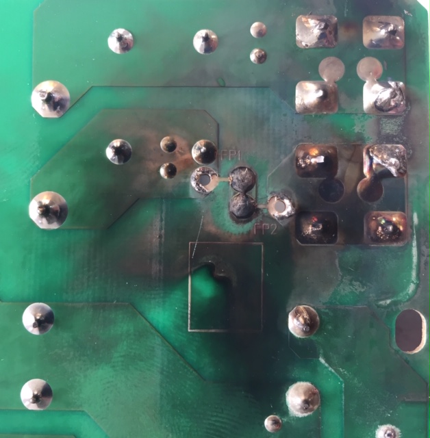

le 17/04/2020 à 13:44
Bonjour, j'ai une carte IX7 4600W qui a claqué (éclair à l'allumage + disjoncteur 32a tombé).
J'ai trouvé dans le forum des super indications pour la réparer mais il me manque encore quelques conseils d'expert :
- Les pistes fusibles FP1 et FP1 sont cramés (voir photo) : comment dois-je procéder pour les réparer (les photos des anciens posts ne sont plus visibles ici).
le 17/04/2020 à 13:57
tout d'abord, bravo pour ce forum. Je me régale de voir qu'il y a des gens qui ne jettent pas et tentent de réparer. C'est aussi mon option.
Pour répondre à Beb pour refaire les liaisons cramées de son circuit, tout simplement des liaisons par cable isolé. C'est comme ça que j'ai rénové plusieurs circuits imprimés.
Bonnes soudures confinées.
le 17/04/2020 à 14:05
Merci Stromboli33 pour ta réponse rapide !
Quelle dimension de câble utiliser pour que la fonction "fusible" soit toujours assurée (et éviter que toute la carte brule au prochain coup ;) ?

le 18/04/2020 à 14:14
à Beb, suite "Par quelle dimension remplacer une portion de circuit imprimé ?"
Je ne me suis jamais posé la question de la section, sans doute une faute de ma part. Au titre de bricoleur, je prends le fil isolé rigide cuivre de récup le + fin possible. Sachant, m'a dit un vieil électricien il y a 40 ans, que deux brins de fil de cuivre scindex souple, peuvent remplacer du fusible pour 10A/220V.
Peut-être qu'un membre du forum plus expérimenté te donnera conseil.
le 18/04/2020 à 15:48
Pour l'ancienne carte, rien me garanti que le remplacement du condo 0,47µf résoudra le problème car si le problème vient de la petite diode ou ailleurs, ça peut devenir un casse tête... Néanmoins j'essaierai de remplacer le condo de 0,47µf pour être fixé, si ça ne marche pas tant pis...
GABRIEL
cette diode il te faut la tester ou au mieux la changer
je n'ai pas de carte de ce type pour contrôler ce quelle as comme fonction
