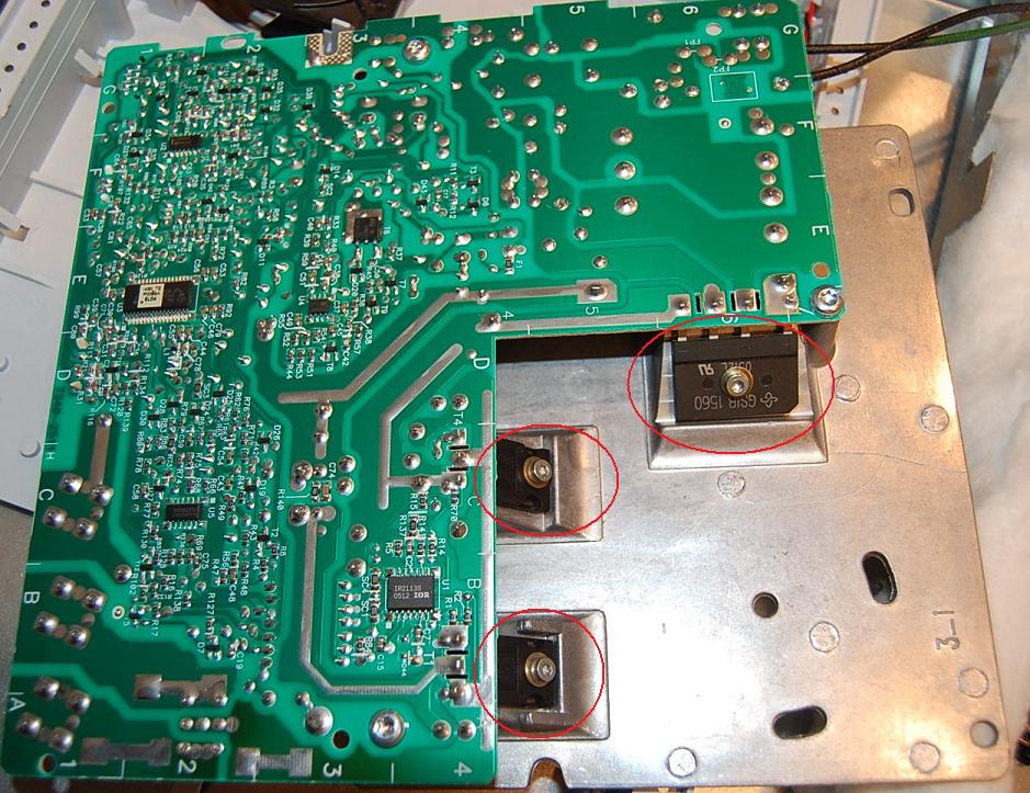

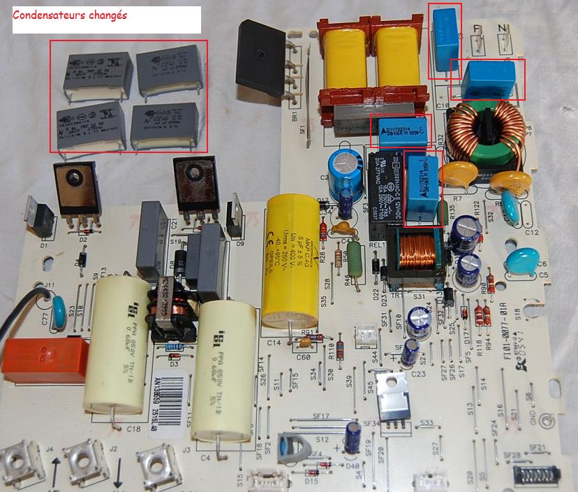

Première surprise : ma platine ne ressemble pas a celles vues sur le site (cf photo). Pourtant c'est bien une plaque Brandt BRANDT TI313BS1.
Bon, tant pis, je me lance, je change les 4 condos que je trouve et qui ressemblent à ce que j'ai vu.
le 07/09/2014 à 21:58
Autre souci : pas de C7&C8 comme indiqué sur le forum. Ce sont d'autres numéros...C9,C10,C73,C20...
Mais bon, les valeurs sont identiques aux préco : 2x0,47 et 2x0,68.
Une bonne surprise tout de même : la plaque se détache facilement car les transistors sont juste vissés dessus (cf photo)....

Une fois les 4 condos changés, je remonte, et ô désespoir : la panne est restée : la plaque de gauche reste clignotante et ne détecte pas de casserole. Bon heureusement, la droite marche encore comme avant...
Alors je décide de re-démonter et d'intervertir les câbles d'alim des plaques. Maintenant donc la plaque de gauche marche mais avec la commande de celle de droite, ce qui me fait dire que la plaque est encore opérationnelle mais c'est bien la commande électronique qui est HS....
Help ! Quelqu’un aurait-il une idée ???

donc si j'ai bien compris la platine que tu as changé les condensateur s est OK mais cela vidrais de la platine commande ! donc controle si elle est bien alimenté est les pistes ,soudure de cette platine en panne ( commande )
Photo de la platine ( au cas ou )

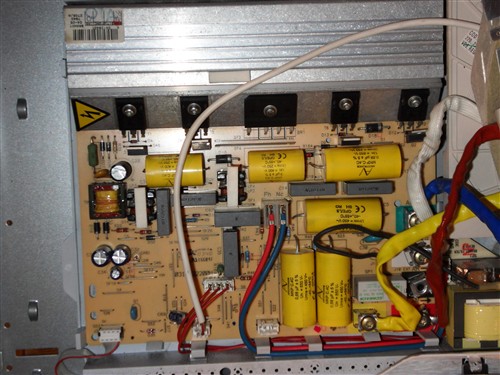

Sanson ou un autre pouvez vous me dire où se trouvent les condos (c7 c8) ou d'autres qu'il faut changer sur ma plaque STI64XF12 module puissance photo jointe Par avance merci
Félicitations pour ce forum
Steph dans la galère comme tous le monde
le 18/09/2014 à 10:45
bonjour ta platine ne fait pas partie du "lot" condensateur C7/C8 ( si tu avais bien fait attention tu aurais vu ) sur ta platine commence a contrôler les transistors les soudures pont de diodes enfin tout le bazar

Je viens de dépanner une table SAUTER STI984X.
Symptôme : toute la partie gauche ne s'allumait plus.
Inspection de la carte de puissance : RAS (même les condensateurs 0.47uf et 0.68uf sont nickels en valeurs et en visuel)
Dépannage : remplacement des condensateurs 305v 0.68uf et 0.47uf connecela est préconisé ici.
Bilan : dépannage impeccable pour une poignée de cerise (moins de 10€)
Précaution : faire attention lors de la remontée du radiateur sur la carte et notamment en replaçant les 6 épingles de reprise thermique du pont de diodes et des mos de découpage.
Astuce : avant de remonter la glace, on peut mettre le jus et appuyer sur les touches tactile en utilisant un petit bout de plastique au bout de son doigt
Précaution : bien respecter le neutre et la phase lors de la mise en place de la carte.
Je remercie donc vivement ce forum pour l'aide apportée.

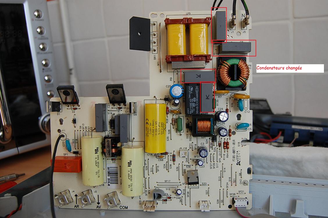

Réparé une STI884 en changeant les deux condensateurs mentionnés. Merci à l'équipe !
Par contre, en matériel nécessaire je mentionnerai :
- pompe à désouder
- Dremel ou équivalent pour dézinguer les vis/rivets soudés qui empêchent l'accès aux composants
Quasiment néophyte il m'a fallu près de 3h tout de même. Prendre des photos pendant le démontage !
