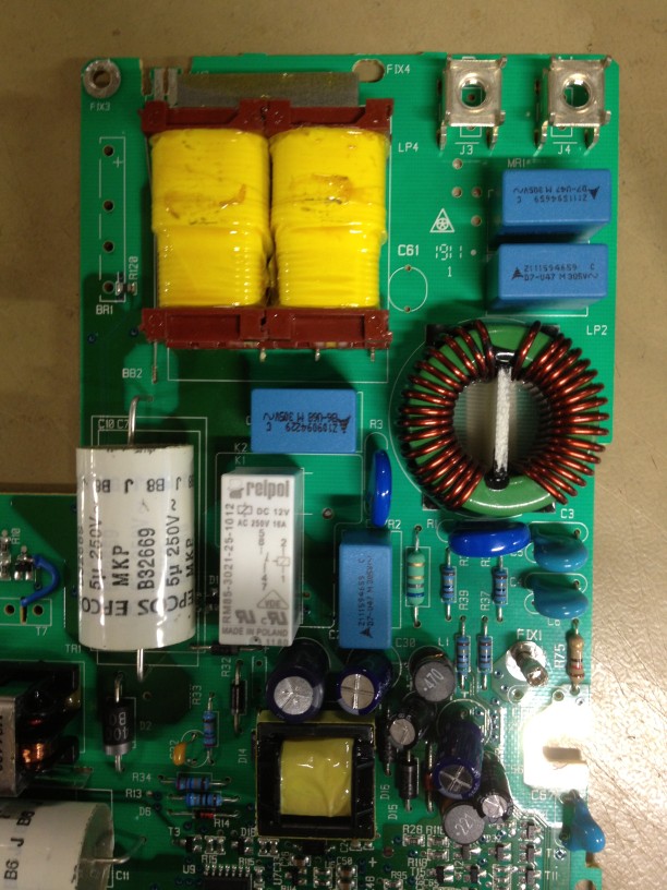

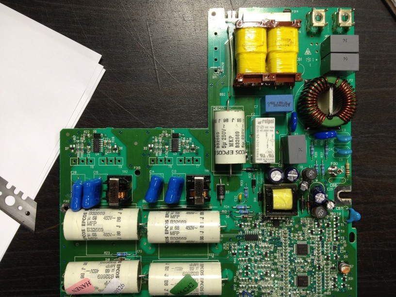

Bonsoir, condos changés et c'est reparti comme neuf.
J'en ai profité pour changer les 4 puisque c'était ouvert.
Merci encore !!!!
photo avant:
le 05/03/2014 à 20:25
photo après:

j'ai une sti964b les deux feux gauche ne fonctionne plus rien sur l'écran de commande même pas de code erreur. Même punition C7 ET C8 ? ils se trouvent ou sur la carte?
merci à tous
le 14/03/2014 à 20:58
Effectivement, meme punition:C7 et C8.
J'avais changé ces 2condo mi janvier 14, et utilisant ma plaque induction tous les jours,elle fonctionne nickel!
Ca m'avait coûté seulement 6,10eur!
le 14/03/2014 à 21:15
Bonsoir laurenzo,
ils se trouvent ou sur la photo? et les condos sur RS ou FARNELL
le 14/03/2014 à 21:26
Salut, c'est les deux du milieu sur la photo (les carres bleu) de toute façon c'est écris sur la carte, on ne peux pas se tromper.
Moi je les ai acheté sur RS particuliers, le port était gratuit lorsque j'ai passe ma Cde.

Grand merci à Samson et aux autres participants de ce sujet, grâce à vous j'ai réparé la SAUTER STI964X de ma copine pour 10,73€.
Changement de C7 & C8 des deux cartes de puissances.
Condensateurs commandés le 12/03 à 9h00 sur rs-particuliers.com, livré le 13/03 à 14h00
10 condo 680nf 305v = 6,12€ ttc
et 10 condo 470nf 305v = 4,61€ ttc
(c'est 10 pièces minimum mais bon, vu le prix...)
Ce qui est curieux c'est que tous les condo d'origine étaient des 305v sauf un, le 680nf de la carte 4600w était en 240v bizard...

j'ai démonté la carte de puissance pour changer C7 C8. il y à 4 transistors de puissances GP4068D (T6,7,8 et 9)collés au dissipateur.J'ai abimé le filme vert du dissipateur thermique ou peut on le trouver?
le 16/03/2014 à 12:20
Pour la protection essayé de trouver du mica c'est la solution la plus simples
le 16/03/2014 à 13:57
j'ai trouvé cette ref chez RS 707-3367 ou 752-4890 pour le dissipateur boitier TO247.
le 17/03/2014 à 11:25
le film vert entre le dissipateur et les transistors de puissances est-il vraiment utile ou est-ce seulement un support pour la pâte thermique ???
le 17/03/2014 à 11:36
Très très utile !!! Sinon tous pété

Par curiosité au boulot j'ai testé les condensateurs retirés.
les 2 C7 680nf sont toujours à 680nf
par contre pour les 2 C8 470nf, l'un est à 210nf et l'autre à 190nf.
le 23/03/2014 à 09:33
J'ai changé les 4 condos et sa fonctionne tout est OK.
