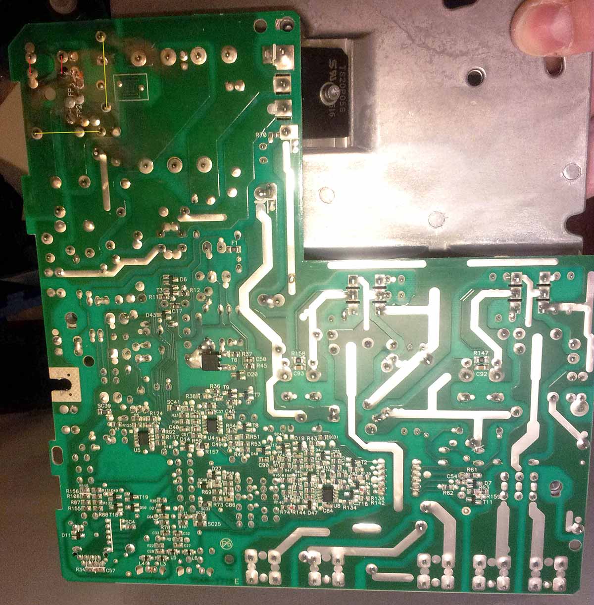

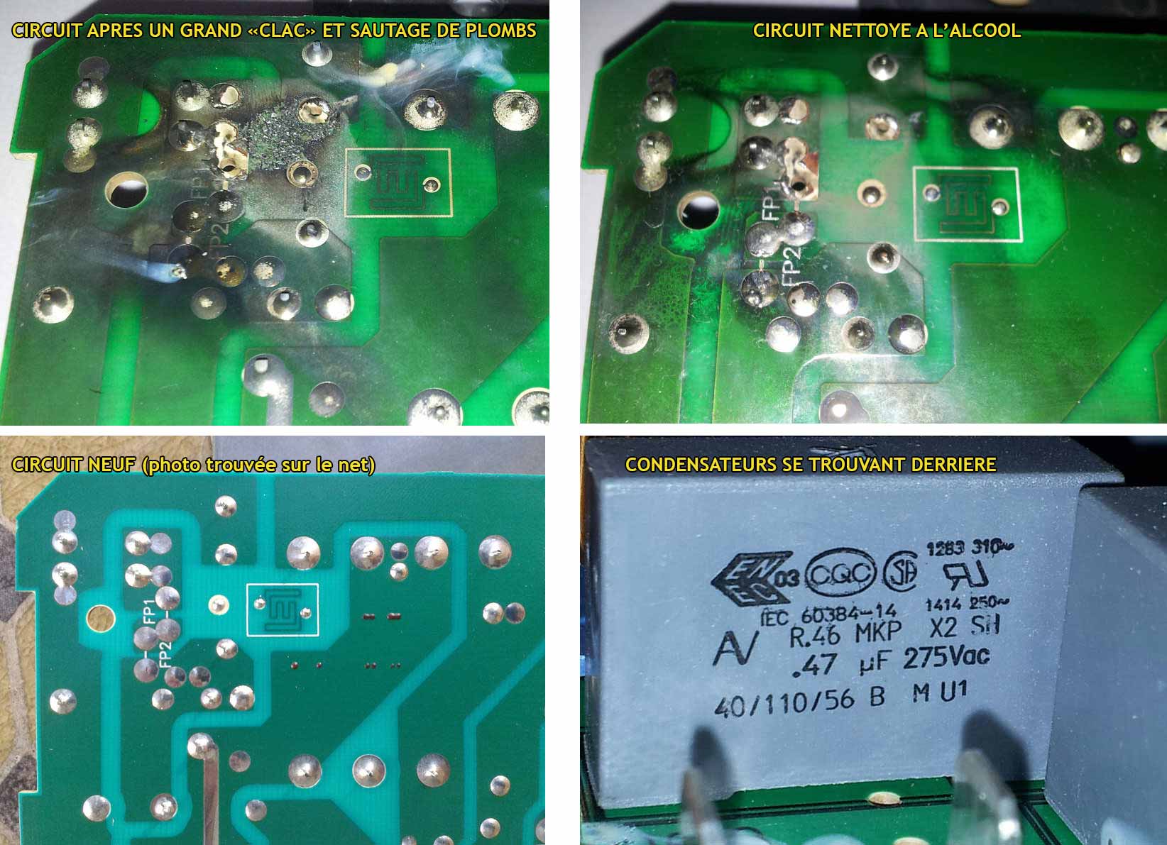

le 30/12/2014 à 15:38
Bonjour à toutes et tous,Comme beaucoup, je me retrouve avec un defaut récurant sur ma plaque 464 sauter (2+1) avec le coté droit HS et apriori des condensateurs à changer (gros "clac" lors de l'utilisation + coupure au disjoncteur. Voir la photo qui ressemble comme deux gouttes d'eau à plusieurs photos vues sur le net.
Je vais tenter une réparation.
Mes interrogations sont les suivantes :
- je n'ai besoin que de 2 condensateurs donc je souhaitais savoir si une personne de ce forum serait prête à m'en envoyer de son surplus (contre rémunération, paypal si possible).
- concernant FP1 et FP2 : sont ils des ponts ? Si oui, est ce qu'en les reconnectant simplement un peu d'étain, cela pourrait passer ?
le 30/12/2014 à 16:59
Bonsoirje ne pense pas qu'avec un tel "chantier" ce soit dut a cause d'un ou 2 condensateur ? suit bien le circuit voir ou cela mene probable que ce soit le pont diodes ( mort) et suis les transistor ( IGBT)
voila

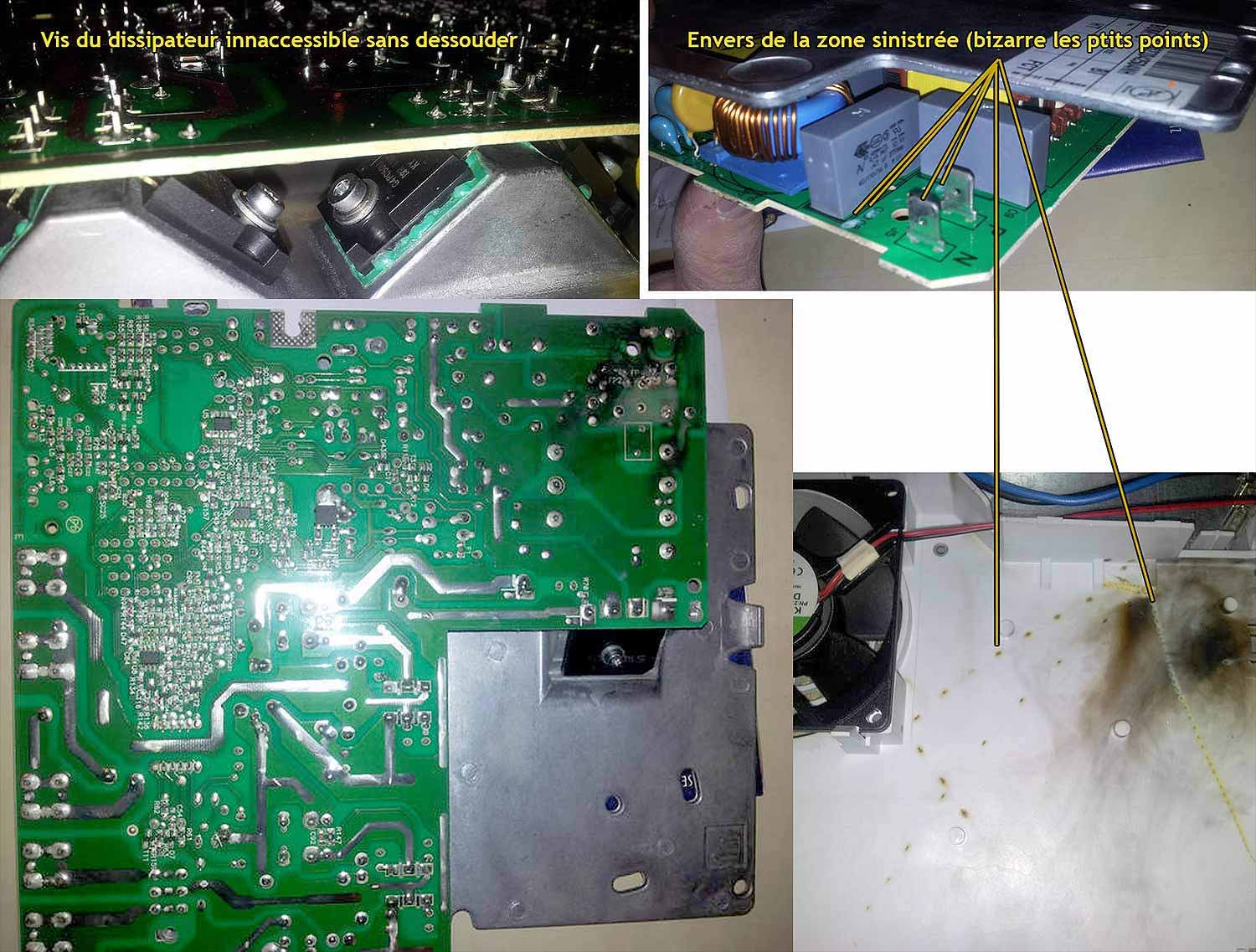

le 30/12/2014 à 17:36
Bonsoir Jacky et merci pour ta réponse,Le problème est que je devrais dessouder quelques composants pour enlever le dissipateur car certaines vis (inaccessibles) sont en dessous de ce dernier .
Coté soudures, il n'y a que cette zone qui soit marquée (voir lien)
J'ai également remarqué des petits points brulés au fond du châssis plastique.
Cdlt
le 30/12/2014 à 17:57
Resalutl’emplacement ou c'est beaucoup cramé donne directement sur le condensateur ??
refait moi une belle photo avec une grand éclairage et sans flash
pour démonter ce type de plaque il te faut dessouder le IGBT ( transistor ) car on ne peut atteindre les vis
le 30/12/2014 à 20:55
Rebonsoir Jacky,Pour répondre à ta question:
Dans la zone cramée, j'ai 2 condos (traits jaunes) et l'arrivée 220v (traits rouge). Le reste il n'y a rien de côté composants
Lien pour photo HD
le 30/12/2014 à 23:55
rerebon entre temps j'ai retrouvé et vu que j'ai la même platine en attente de dépannage
contrôle donc ces 2 condos ( j’espère que tu as ce qu'il faut ensuite dessoude le pont de diode et contrôle le également

Bonsoir Jacky et bonne année !Je viens de dessouder les 2 condos. Mon voisin m'a preté un testeur.
En Ω, il n'y a qu'une position : 200Ω.
Après avoir mis en contact les 2 contacts de chaque condos, l'ecran m'affiche "1" que je fasse.
En plaçant le volmetre sur 20V, les 2 condos partent de 2.5 et descendent de plus en plus lentement vers 0. Puis si j'inverse ensuite + et - du testeur sur le condo, il ne se passe plus rien, je reste à "0". Cela peut il t'aider ?
