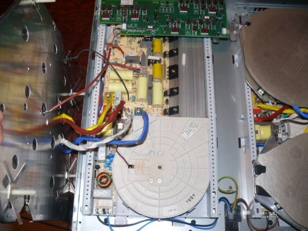

Merci pour vos réponses.
Je viens de démonter la plaque. La référence exacte est STI464XF12 type LP6HEX1.
Je n'ai pas pu intervertir les plaques de puissance car il n'y en a qu'une seule pour les 2 plaques situées à gauche. Je n'ai pas oser inverser les branchements car les puissances sont différentes et j'avais peur de les détériorer.
Après remontage, la panne subsiste.
J'ai pris une photo de la plaque ouverte et je peux la joindre si vous pensez que cela puisse être utile.

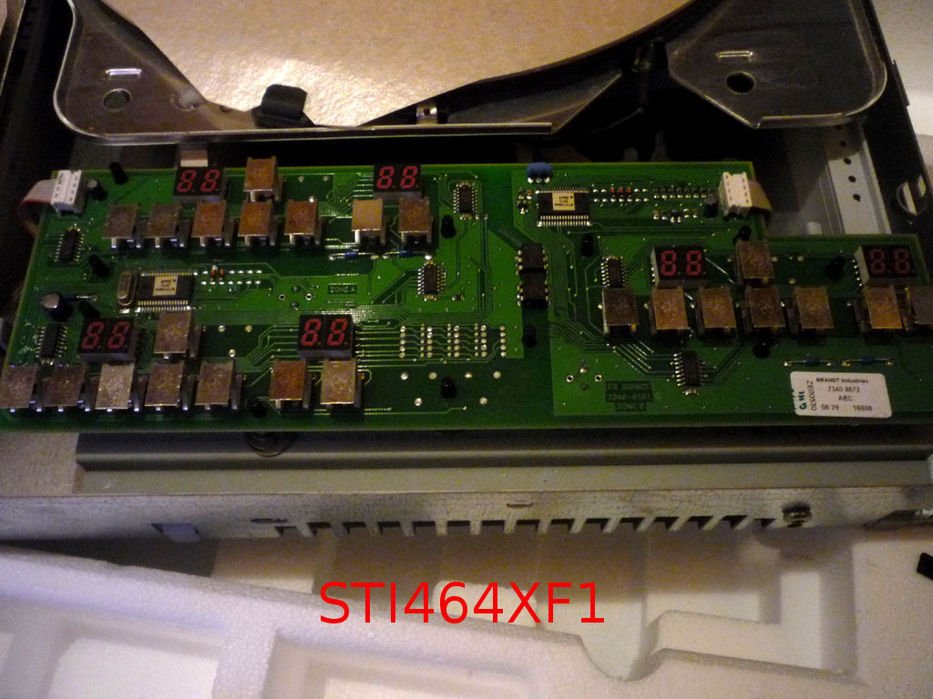

Quelques photos pour info, des deux plaques. La sti464bf1 et la sti464xf1. Merci à Thomas au passage pour les photos !
Cdl

re..
D'autres photos
Je vous tiens au courant dès que reçue et montée..
Bon we à tous

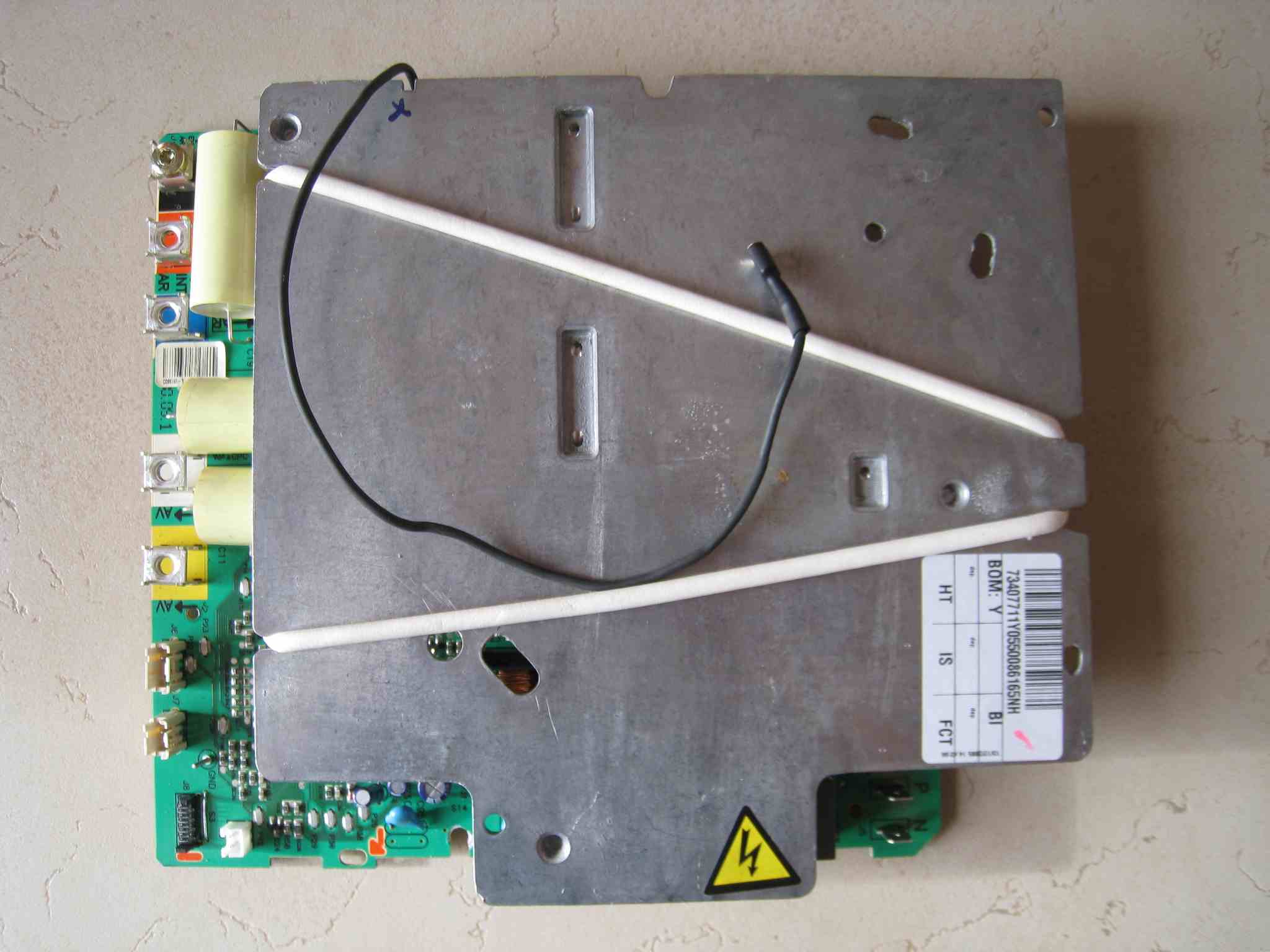

Effectivement il existe 2 modèles de cartes de puissance sur la plaque STI464BF1
L’étiquette sous la plaque porte une sous référence " sercice:STI464BF12".
Je suppose que sous la tienne damdrv la sous référence est" sercice :STI464BF11.
Ludo je suis intéressé par ta carte en état si elle est identique à la photo ci dessous.
Faites moi une proposition sur le mèl edmond.menet@wanadoo.fr

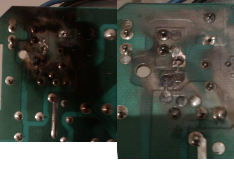

bonjour à tous
ma STI464XF1 a fait un petit boum hier, et le côté droit est grillé. le démontage a montré des traces de suie /sous/ le circuit imprimé, au niveau des plots de raccordement phase/neutre.
ça ressemble à un arc, sans raison apparente, car tous les composants de la carte de puissance semblent parfaitement normaux, de l'autre côté du circuit imprimé (j'avais un secret espoir d'une capa explosée, mais c'est raté)(on peut voir sur la photo que les soudures étaient cracra dans cette zone, et il y a peut-être une relation de cause à effet)(j'ai comparé avec l'autre module, et il est parfait)
il y a tellement eu d'échanges dans cette page que je ne sais plus trop qui a acheté quoi pour se dépanner, et j'ignore si quelqu'un cherche encore quelque chose ;-)
quoi qu'il en soit, je tiens donc à la disposition des bricoleurs/dépanneurs une plaque STI464XF1 "en parfait état extérieur", à laquelle il manque un module de puissance.
(pour info, la référence exacte du module de puissance est 7340-7711K, gravé sur le circuit)
