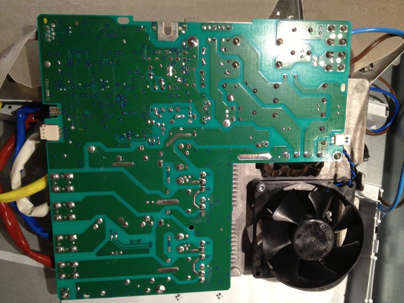

en premier temps merci pour tous les message précédents qui m'ont permis d'avancer dans ma réflexion.
Me concernant c'est le feu droit d'une plaque STI964 qui affiche le défaut (F).
Je viens de démonter et remonter, les soudures sont OK, je pense donc commander les condos.
J'ai 4 gros condos blancs + à priori un autre sous le plaque de 68 microF (450V)mais d'après les mails précédents je ne suis pas sûr que vous parlez de ceux-ci.
Es ce que ce sont d'autres condos qui sont à changer? et sont-il sous le plaque?
Sur la photo ci joints j'ai 2 petits condos bleu. est ce que ce sont ceux ci?
laurenzo vos valeurs données sont pour le modèle STI864, connaissez vous les valeurs pour le 964?
Merci d'avance Nicolas

La carte côté soudures:

Sous la plaque aluminium ils sont de la même valeur que cité précédemment

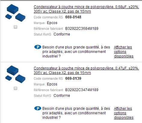

Salut, merci bcp pour cette réponse rapide, je viens de me perdre parmis les milliers de références de condos chez farnel.... Au secours! C'est un métier je manque de connaissance ....
Si je peux abuser de votre aide pouvez vous me guider sur les refs a prendre J'ai peur de ne pas acheter les bon et de me retrouver coincé après avoir tout dessoudé.
Merci encore Nicolas
le 18/02/2014 à 21:41
Bonjour Samson j'avais zappé un post plus haut où vous aviez donné un lien.
Est ce que les 2 condos sons bien ceux ci de marque Epcos avec un pas de 15 mm?
Ils sont chez Farnel et Radiospares (port et frais plus chers que les composants ...mais bon si je peux éviter de charger l'ensemble)
Il n'y a rien d'autre à changer ? les gros condos n'ont jamais de problème?
Merci Nicolas
le 18/02/2014 à 21:45
Les yeux ferme !! Que c7 et c8 à changer
le 18/02/2014 à 21:50
Je en ai encore réparé une ce matin !!

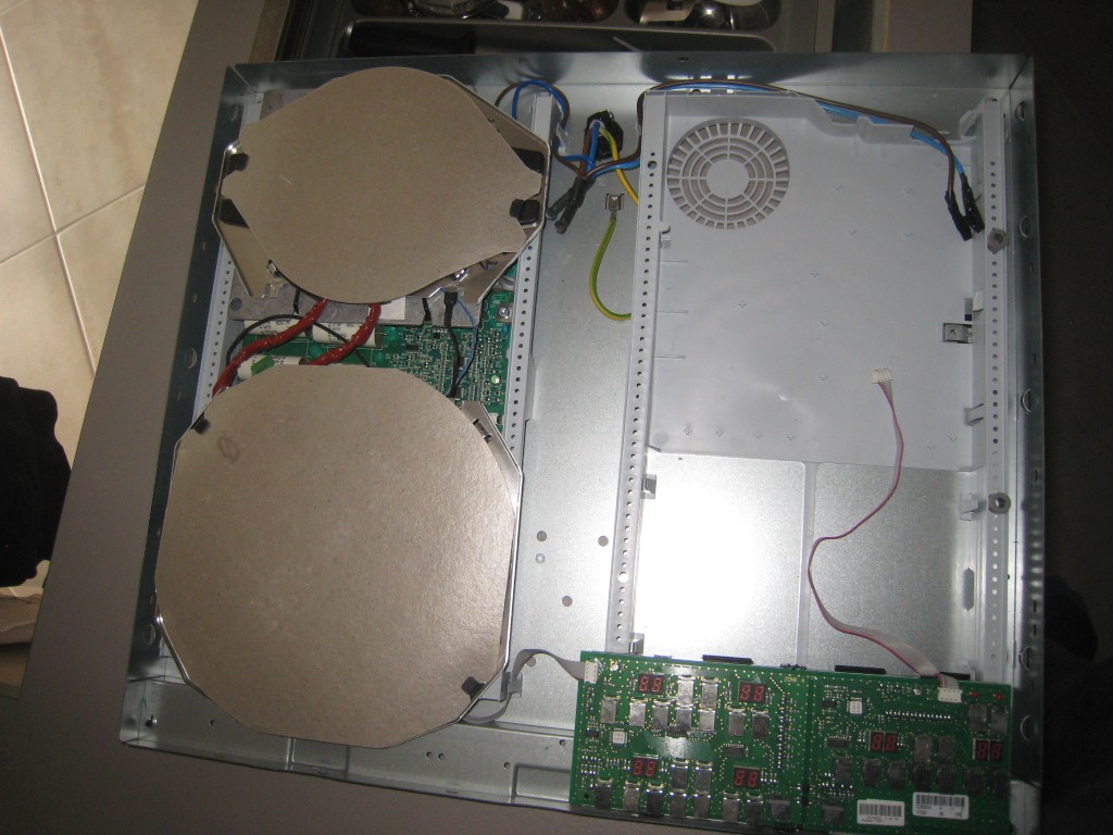

Bonjour, j'était en déplacement et je n'avais pas attaqué la réparation. Je viens de me lancer mais j'ai du mal à dessouder la plaque en alliage je vais donc le faire au boulot où on a de mémoire une pompe à dessouder.
Ma question est le suivante: est ce qu'il y a un risque à rebrancher la plaque pour utiliser les 2 autres feux qui fonctionnent? j'ai isolé l'alim bien entendu. est ce que quelqu'un l'a déjà fait?
Merci Nicolas
le 02/03/2014 à 10:37
Merci Nicolas
le 02/03/2014 à 11:05
Tu peut la retrancher sans risque
La seule condition c'est désolé l'alimentation de la platine enlevé
Si tu arrive pas à dénuder il reste la solution de forcer légèrement entre l alu et le circuit imprimé
Bien sûr en enlevant les agrafes de maintien des transistor de puissance
Et faire attention à ne pas détériorer l'isolant de ces transistors
