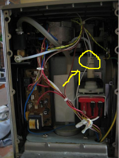

Je voulais remercier tous les participants de ce fil et particulièrement mrbouls. Ma CE420 A bippait éternellement après avoir amorcé la pompe. Après démontage de toutes les durites et nettoyage (propre), j'ai lu le fil et j'ai démonté le débitmetre. Vraiment pas très rouillé mais à la lecture de vos conseils, commande d'un neuf chez BMS (nickel, reçu en 4 jours), remontage, réamorçage de la pompe et hop, une machine qui refonctionne !

Je suis ravi....;j'ai pu remettre ma machine CE410A en fonction grâce à vous.....débit-métre changé (commandé chez BMS....très efficace)....la panne n'était pas évidente : clignotement des 4 boutons de gauche puis arrêt total de la machine qui s'éteint!!!

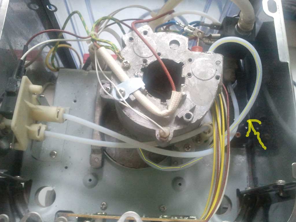

j'ai bien reçu les petits tuyaux, j'en ai changé 3 qui me paraissaient usées, mais j'ai maintenant une fuite (cf photo), je pense que le mini joint noir a pas aimé d'être sortie/remis ... ou puis-je trouver ce genre de mini joint (sans payer 200€ de frais de ports).

pas moyen de trouver la référence de votre joint sur les éclatés, le seul joint que je vois est celui qui va entre la pompe et le raccord (500590679) mais pas celui qui va du raccord au tuyau :-/
le 07/12/2012 à 10:09
Galère ... c'est un tout petit truc noir de rien du tout, il a l'air nickel à l'oeil mais dès que la pression monte, j'ai un petit jeyser ....
j'aurais pas dû toucher ce tuyaux ....

Vérifie l'agraphe qui maintien ton tuyau.

l’agrafe est nickelle, elle dépasse un chouilla donc on voit qu'elle est bien mise ...
J'ai vérifié l'ancien et le nouveau tuyaux, le nouveau est légèrement plus petit, ça fait courber un peu trop au niveau du branchement. J'ai remis l'ancien et la fuite disparait presque, j'ai juste quelques bulles et une ou 2 gouttes. Je vais essayer de trouver un joint neuf mais sinon ça va le faire avec l'ancien ...

Bonjour et merci pour ce post.j'ai le même problème de durite déboîtée que Stéphane,voir photo, et pour m'éviter d'acheter le kit 5 tuyaux réf: 500590858,à 24.40 €+FDL,car j'ai dé-jas fait changer le débitmètre, je souhaite savoir si quelqu'un a une astuce pour juste remplacer la bague(cuivre)qui fait office de collier de maintien de la durite.
le 06/01/2013 à 11:59
si tu parles de l'agrafe elle est pas fournis avec les tuyaux, si tu parles de l'embout cuivre (bague) sur le tuyau tu dois changer le tuyau....c'est intégré.... fais gaffe au join.

C'est le tube blanc qui c'est déboîté de la bague
en cuivre.En retirant la bague entartrée avec difficulté j'ai vue le joint derrière. D’après tes infos comme c'est serti,je vais commander le kit.

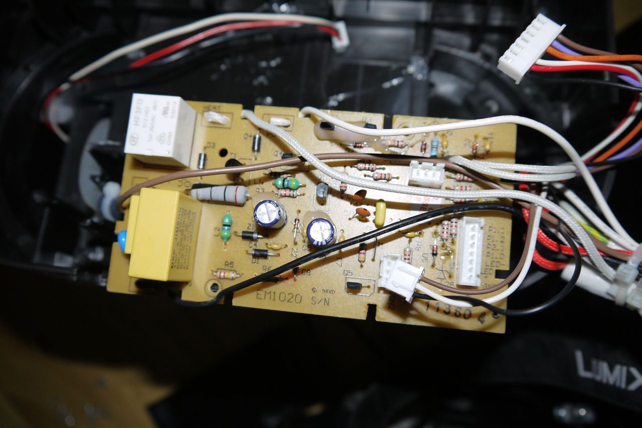

La mienne est une ce 440 (hors garantie depuis un mois bien sûr) et elle ne s'allume plus du tout. La panne est intervenue de façon soudaine, rien à signaler côté installation électrique (pas de surtension edf). Ca n'a pas l'air d'être le même pb que gigi, quand j'actionne l'inter, aucun relais ne se fait entendre, silence total. Il ne semble pas y avoir de pb de soudure non plus (je joins une photo à tout hasard). Peut-être l'inter? C'est carrément galère pour y accéder, par en dessous, il faut dessouder des fils de la carte qui ne sont pas brochés (le noir, le marron et les deux blancs). Mais peut-être que je fais fausse route? Si quelqu'un a une idée, je commence à être en manque de café!!!

@Jc42 effectivement il faudrait déja jetter un coup d'euil sur l'interrupteur après il resterai plus que la platine electronique si elle ne s'allume plus du tout enfin je pense, je ne sais plus si il y a des fusibles qui coupent la phase et neutre sur la chaudière mais je ne crois pas

Est-ce que tu aurais les refs pour ces deux pièces (ou m'indiquer où je pourrais les trouver)? Et confirmes tu qu'il faut passer par en dessous pour atteindre l'inter, c'est à dire dessouder 4 fils de la platine (quand même!) pour pouvoir l'enlever? Pour un bricolo comme moi c'est pas simple!

pour ce qui est de démonter les fils je ne sais pas, je ne l'ai pas encore fait en tout cas t'a bien intérêt à noter où vont les fils...
pour la ref de la platine: 500591752 et l'interrupteur c'est l'ensemble des inters: 500591748
à mon avis l'interrupteur n'a rien mais c'est qu'une supposition...
