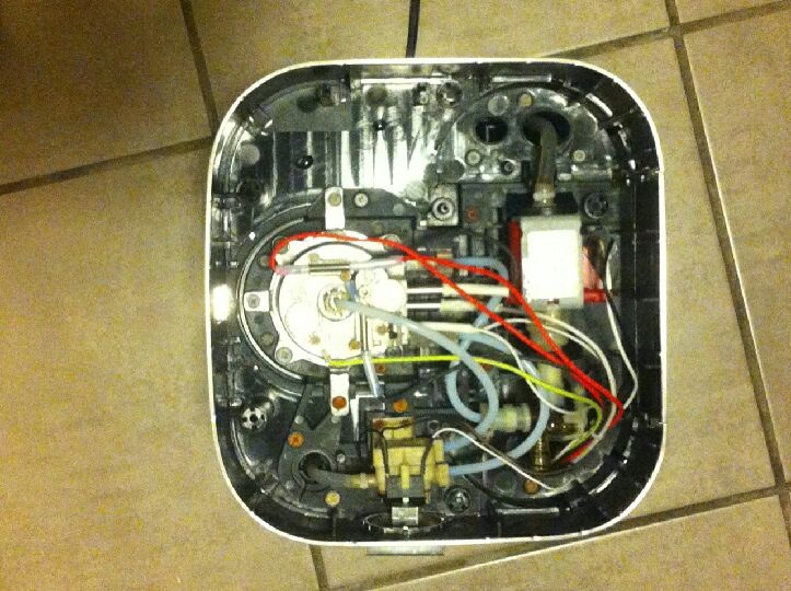

J'ai aussi un problème avec ma machine riviera..
Elle avait une fuite au niveau de la valve de sécu. J'ai changé la pièce et maintenant elle ne fuit plus.
Par contre dès que je l'allume, la pompe tourne et l'eau coule par le percolateur sans s'arrêter. Comme si l'électrovanne ne se fermait pas et l''eau reste froide.
Problème d'électrovanne ou de débitmètre?

le 14/11/2015 à 12:02
En principe,c'est le module de puissance qui alimente ta pompe. Lui également qui alimente l'électrovanne. Donc si ce défaut est suite au changement d'une piece, vérifie tes branchements, que tu n'as pas coincé 2 fils, qui peuvent donner de fausses informations au module.
le 14/11/2015 à 14:15
Salut freddy42m
Merci pour ta réponse.
J'ai vérifié les fils et apparement aucun soucis. J'ai aussi vérifié le circuit imprimé et j'ai pas vu de composants grillé ou de soudure défaillante.
J'ai remonté est re-testé au cas ou mais toujours le meme problème.

le 14/11/2015 à 21:37
Le debitmètre, indique la quantité d'eau qui passe au module, mais en cas de fils pincé le module peut interpréter ceci comme un genre d'inter manuel,mais également si tu as eu de l'eau sur le module ça peut l'avoir grillé.
Il te faut démonter l'arrière de la machine pour avoir accès à l'électrovanne.
le 15/11/2015 à 12:45
J'ai tout démonté, pas d'électrovanne.
J'ai nettoyer le débitmètre et ca marche tjs pas.

le 15/11/2015 à 14:10
Ok. Et ton câblage tu la verifier ? C'est possible que ce soit ton module dans ce cas.
le 15/11/2015 à 16:02
Oui j'ai tout vérifié,
C doit être la carte électronique, je laisse tombé :/

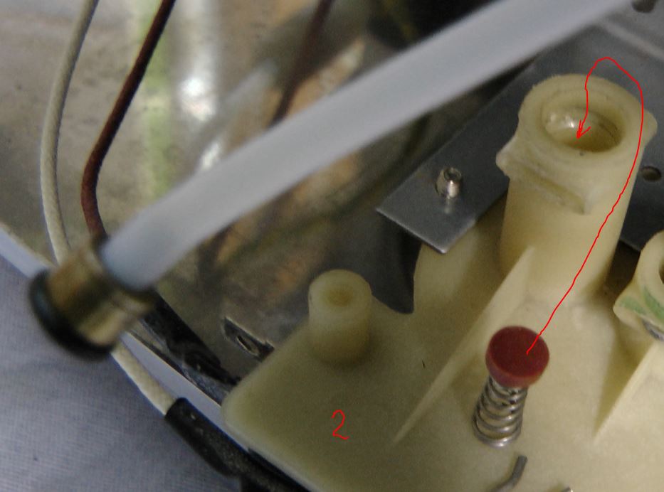

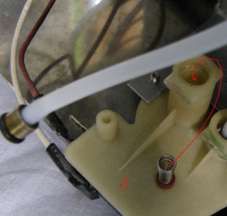

le 08/01/2016 à 17:22
Bonjour et bonne année à tous.
Suite à une fuite d'eau au robinet de sélection vapeur-eau chaude/attente lors de position vapeur, j'ai débranché le tuyau en plastique tenu par une agrafe et un ressort terminé par un embout caoutchouc est sorti du logement du robinet. Je n'ai pas pu repérer le sens de montage de cette pièce. Quelqu'un peut il me l'indiquer ? est ce la position 1 sur la photo jointe ou la 2 ?
Autre question, où peut on trouver cette vanne en plastique en pièce de rechange ?
Merci pour vos réponses.
le 08/01/2016 à 17:28
suite de mon message précédent photo 2
le 08/01/2016 à 23:19
Bonjour je n'arrive pas à localiser où se trouve la pièce en question. Mais à mon avis c'est vers la porte. Donc si ton ressort se trouve avant la pompe, c'est le joint qui se trouve vers le tube et le ressort vers l'entrée de la pompe.
Si c'est après la pompe, c'est l'inverse. Le joint proche de la pompe.
