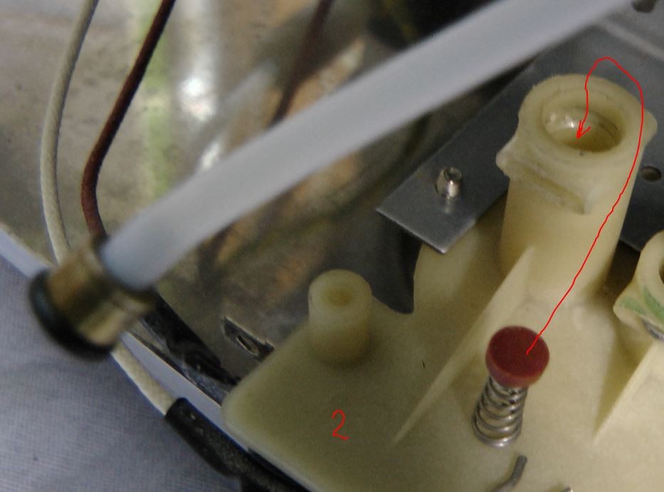

le 25/08/2016 à 00:44
Bonjour à tous et à yen 08-01-2016 17:28, merci de m'indiquer le sens de mise en place du ressort
car je suis en plein remontage de ma 420 et j'ai des doutes ? je recherche un éclaté de la ce420 lisible pour tous ces détails de sens de montage
merci d'avance cordialement.
le 25/08/2016 à 00:47
j'ai oublié la photo de rappel...
la voici
le 25/08/2016 à 14:36
Bonjour seriall37,
Je n'ai pas de réponse valable à donner, quelle que soit le sens de positionnement de ce ressort terminé par un joint, ça fuit, j'ai changé les petits joints toriques, rien n'y fait. Je mets en doute le fonctionnement de l'électrovanne. J'en suis là. Heureusement que j'ai une E410 qui fonctionne parfaitement, d'où mon laxisme quant à la E420.
Un jour ou l'autre je me remettrai à la tâche.
Cordialement et bonne journée.
le 26/08/2016 à 00:26
Pour info, en principe c'est la pression qui ouvre le passage. Donc regarde le seins de l'eau, et tu m'étonnes pour boucher le passage.

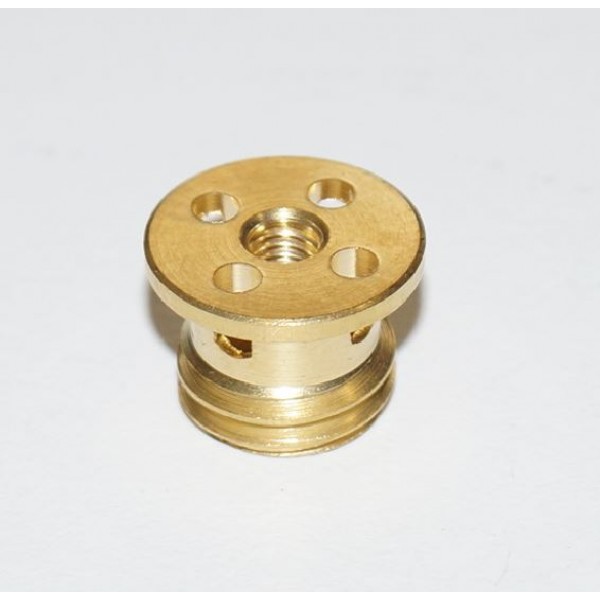

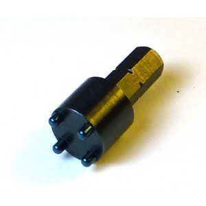

le 28/02/2017 à 12:42
Je possède une machine expresso modèle CE 420A de la marque Riviera & Bar.
Je viens de commander différentes pièces dont celle en photo mais je ne parviens pas à la démonter. La logique serait de desserrer cette pièce via les 4 trous autour du trou central (qui lui sert à autre chose). Y a-t-il un outil spécifique à ce genre de pièce ? Dans quel sens également ?
D'avance merci pour vos réponses.
le 28/02/2017 à 17:52
Bonjour, la photo étant bonne (copier coller du site ?) il est facile de dire que le serrage se fait en tourne à droite.
pour l'outil il faut être bon bricoleur ou chercher sur "grande gueule" avec finesse.
quel est le diamètre de la pièce et l'espace entre 2 trous opposés centre-centre, à suivre cordialement.
le 28/02/2017 à 18:37
quel est le diamètre de la pièce ,ECROU EN T 4 POINTES
cordialement.
