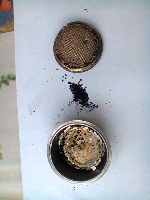

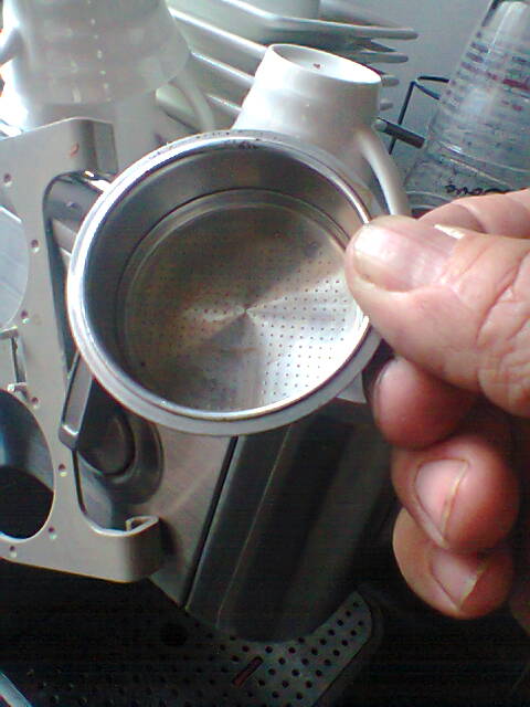

Bonjour et merci pour ce forum qui nous apporte beaucoup de solutions,je possède une C420A,après remplacement du debimetre et de la pompe,j'ai la grille a café de colmatée,peut on demonter la grille interieure afin de nettoyer l'ensemble, Si oui comment faire? Merci
le 10/03/2014 à 17:38
Etes vous bien certain que ce soit la grille du porte mouture?
Je pense qu'elle est montée en force et indémontable.
J'ai eu un problème identique sur la CE410A, j'ai dévissé la grille du diffuseur d'eau, cette grille retient le joint en silicone,elle se dépose sans difficulté, j'ai eu la surprise d'avoir beaucoup de mouture qui était remontée au dessus de ce diffuseur.
le 10/03/2014 à 18:21
Merci Lego,je pense que le problème se situe au niveau de la grille ,en effet lorsque j'utillise les grilles pour dosettes le nectar tant desiré coule normalement,neanmoins je vais demonter la grille du diffuseur et la nettoyer.Cordialement.
le 10/03/2014 à 19:06
@mulot 83
J'ai le même problème sur une C420A, et j'avais renoncé à utiliser la mouture, alors que cela marche avec les dosettes.
Je suis curieux de savoir si démonter la grille résout votre problème, merci de faire un retour ici ;-)
le 11/03/2014 à 18:33
Apres une nuit dans de l'acide diluée,j'ai pu faire couler 2 tasses de café,mais pas plus,j'ai fait l'autopsie de la grille ,il s'avère que cette dernière était colmatée et l'espace entre les 2 grilles était plein de "tarte" et plus rien ne passait ,ce qui a pu mettre ma pompe HS??? Pour l'autopsie je vous conseille d'utilser un petit foret métal a plat sur le rebords de la grille afin de decouper ce dernier et avoir une prise. Pour ma part j'ai commander un ensemble chez le depaneur du coin 8€. Esperant que mon experience profite ,cordialement.
le 17/03/2014 à 11:13
Bonjour,Je viens de recevoir ma nouvelle grille,et tout fonctionne normalement, je viens confirmer que la grille colmatée était la cause d'un de mes problemes,de là, a penser que le fait que l'eau ne s'ecoulait plus et pouvait provoquer une surpression,donc deterioration de la pompe,et du debimetre.....Cordialement.

Bnosoir avez vous essayé de faire passer l'eau a travers une des autres grilles (type grille a dosette)? Si l'eau passe normalement dans celle ci il se peut que votre grille soit entartrée,voir mon post avec photos au dessus,la solution remplacer l'ensemble grille ,c'est ce que j'ai fait, depuis tout fonctionne bien.Cordialement
