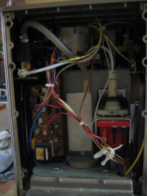

le 04/06/2020 à 07:31
Ayant la même panne, j'ai commandé un débitmètre.
Mais en démontant la machine, je me suis aperçu que le tuyau silicone qui va du débitmètre à la pompe fait un coude à 180° et, de plus, est trop court.
Ce qui fait qu'avec le temps il se plie et se pince.
J'ai résolu le problème en changeant ce tuyau avec un plus long et en le faisant passer dans un ressort souple.
Depuis plus de soucis...

je suis heureux possesseur d'une Riviera et Bar CE420A depuis 2007...
Depuis quelques temps ma RB CE420A ne respectait plus la programmation de la taille des cafes. En fait elle ne s arretait plus d'elle même : il fallait l arreter manuellement. Puis progressivement elle s'est mise a fuiter par le bas, directement dans le bac de récuperation, jusqu a ce qu il y a quelques temps elle finissait exclusivement par couler par le bas...
Je me suis donc plongé sur ce forum et rapidement j'ai ete mis sur la piste du debitmetre : panne qui semble désormais être bien connue grace aux echanges de mrbouls et sympaman du mois d aout 2010 et je m apretais a commander la piece sur le seul site qui continue la proposer a ce jour (dpmmacon.com Ref 9898556)
Puis avant de valider mon panier, je me suis dit que j allais lire le forum en entier, voir s il n'y avait pas une alternative...
Et je suis tombe sur la solution proposee par Daniel le 11 07 2012, laquelle fut validée par pg le 28 07 2012...
je me suis donc lancé dans l entreprise de rapprocher l aimant de la petite turbine du debimetre au contacteur. j ai donc demonter les vis torx qui permettent d acceder a la piece, j ai demonter le panneau arriere de la machine pour pouvoir debrancher le debitmètre de la carte électronique, puis apres avoir couper delicatement quelques colliers et devisse le debitmetre, je n avais plus qu'a operer librement.
Pour demonter ouvrir le debitmetre, un peu de patience et un tournevis plat m ont permis de declipser la piece en forcant un peu sur les 4 crochets plastiques en forme d arc puis en faisant levier.
Une fois ouvert j ai suivi les instruction de Daniel :
1 : Percage d un trou de 2mm a l arrière de l aimant jusqu à toucher délicatement l aimant.
2 : Pousser l aimant a l aide d un cure dent pour qu il tombe.
3 : Approfondir le trou dans lequel se logeait l aimant avec un foret de 4mm jusqu a la limite. la je me suis foire et je suis finalement completement passe à travers... hum hum...
4 : Remettre l aimant en l enfoncant au plus pres du cote inferieur, face non visible de la turbine lorsqu elle est en place, et dans mon cas a ras bord puisque j avais perce trop profond
5 : j'ai ensuite suivi le conseil de pg dans son message du 28 07 2012 en mettant un point de colle derriere l aimant pour ne pas qu il recule et soit, de ce cote, plus en contact avec l eau et aussi un fine couche de sylicone cote contact pour legerement isoler l aimant de l autre cote ou on a perce a 2mm pour sortir l aimant
Ensuite je n ai eu qu a remonter le tout et au miracle au demarrage, la panne est resolue et la machine a cafe es je l espere repartie pour 13 ans de bons et loyaux services. J avais qd même fait change la pompe il y a quelques temps... mais desormais grace a ce forum je me sens pret à intervenir moi même... sous reserve de retrouver les pieces de rechange dans quelques années encore....

J'apprécie les remerciements concernant la réparation de la CE 420. La mienne fonctionne toujours à merveille avec l'aimant inoxydable qui est toujours en fonction.
Pour FELVIC, le débitmètre contrôle qu'il y a bien circulation d'eau sinon, il coupe. Pour qu'il puisse assurer un travail correct, il faut que la roue interne tourne avec le débit d'eau et que cette information par l'aimant arrive au détecteur extérieur par effet HALL. Ce qui arrive a l'aimant d'origine de mauvaise qualité c'est qu'il s'oxyde avec l'eau et le temps. Si le module est démonté sans casse, il suffit de remplacer l'aimant oxydé par un à peu près de la même taille mais inoxydable, il faut simplement qu'il rentre et qu'il tienne.
Pour Fabrizio, il est nécessaire de nettoyer de temps en temps tout le circuit de sortie du café, c'est plus facile que le débitmètre mais il faut se munir de petite aiguille pour la grande quantité de petits trous à nettoyer. Pour le reste, prendre des outils adaptés. Pour indication je nettoie tous les ans avant que les problèmes surviennent.
Un conseil, en mécanique, pour ce qui est du vissage, serrer toujours modérément. Entre trop et pas assez le juste milieu n'est toujours évident à trouver.
Bon courage
Daniel

Bonjour Felvic,
Non, il surveille seulement qu'il y a débit avec des normes "mini".
Les pannes sont en général du au fait qu'il "est aveugle" et qu'il ne voit plus le débit.
Techniquement le champ de l'aimant n'est plus suffisant pour être détecté par le capteur "hall" qui est a l'extérieur.
2 solutions :
1- Faire en sorte que l'aimant soit plus près du capteur lorsqu'il passe devant.
2- Mettre un aimant plus puissant et surtout inoxydable dans la petite roue.
C'est une aberration de mettre un aimant qui s'oxyde dans un milieux aqueux.
Le changement du "débitmètre" par un de la marque, c'est reculer pour mieux sauter car dès que le nouvel aimant s'oxydera, rebelote.
