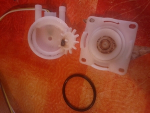

j'ai démonté la mienne, d''ailleurs j'avais mis la photo de la pièce que je pensais responsable, car je n'arrivais pas à la démonter. c'est une bille qui bouche la sortie du percolateur, et dont le ressort est prévue pour une certaine pression en principe entre 10 et 15 bars.

Bonjour à toutes et tous, Aïe 13h30 M/C à cafe en panne, coule un peu et sonne car ne detecte pas de circulation d'eau en sortie de cuve ?
Fache, demontage 3 vis torx en fond de M/C et le debimetre apparait. 2 vis pour le liberer mais je ne debranche rien car je n'ai pas de piece, demontage du debimetre, facile, clipse en 4 points, je trouve la petite roue avec la piece oxidee, surprise, c'est un aimant. De l'autre cote, sur la partie fixe se trouve le capteur HALL qui compte les tours. Conclusion: le champ magnetique ne suffit pour l'actionner. Conclusion, il faut approcher l'aimant du capteur et cette piece est mal concue!!! Je perce un petit trou de 2mm sur la face cachee du support aimant afin de pouvoir le sortir en poussant (attention de pas casser, c'est à base de ferrite) Je contreperce le trou de 2 au diam. de l'aimant (attention il faut que l'aimant tienne serre dans le trou) et je replace l'aimant afin qu'il soit au plus pres du capteur. Je remonte l'ensemble et à 14h07 je pouvais me faire mon café, la CE420A fonctionne à merveille.
La Panne : L'aimant s'oxide et perd de la matiere. Le champ n'est plus suffissant pour le detecteur. J'aurais eu à le concevoir j'aurai monte l'aimant de l'autre cote, la partie visible cote detecteur et cote borgne en face, cote qui s'oxide.

Ayant moi aussi le problème de débitmètre sur une R&B CE 420 A acheté hier d'occasion. j'étais très heureux de trouver un forum où cette question a été décortiquée dans tous les sens.
Je remercie toutes les personnes qui ont partagé leurs savoir, proposé des solutions et m'ont permis de comprendre la panne. MERCI.
J'ai lu tout le post et mes espérances sont passées par plusieurs états, bref, j'étais prêt à passer commande pour ce fameux débitmètre mais j'ai poussé ma lecture jusqu'au message de Daniel, du coup intrigué (mais aussi très impatient : commande + délais de livraison = attente de 4 jours minimum) Donc j'ai tenté la manip'. WHAOU ! ça marche.
Un très grand merci à Daniel .
J'ai ajouté un petite touche perso à la manip' : un point de colle pour faire l'étanchéité là où l'aimant était déjà rongé (endroit qui n'a vraiment pas besoin d'être en contact direct avec l'eau comme l'a expliqué Daniel).

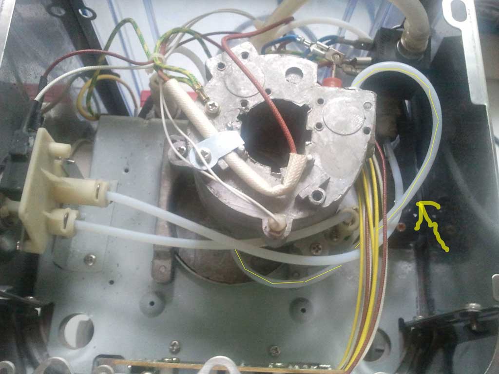

Je rebondis sur ce thread car j'ai un soucis sur ma riviera avec un petit tuyau qui fuit (je l'ai vu sur une photo plus haut, je vous joint une photo aussi). Auriez-vous la référence de la pièce, et plus généralement, ou peut-on trouver la liste des références ?
En vous remerciant !
Stéphane
le 05/11/2012 à 20:32
il vous faut le kit 5 tuyaux ref: 500590858
