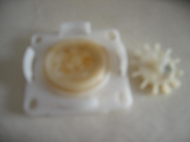

Enfin heuresement que vous etes là , comment j' aurai trouvé la référence ??
Sinon cà pourrait etre quoi ?? L' éléctrovanne vous y croyez ? La pompe ?
le 18/08/2010 à 00:15
Pièce commandée.
Donc sympaman je serai toi j' attendrai que je le change avant d 'investir dans la pompe qui coute quand même 48 RoRo...
En tout cas j' ai trouvé les trois pièces sur internet , le débimètre , la pompe et l' éléctrovanne , cette derniere coute 33.49 € , c' est dejà cà de pouvoir retrouver les pièces.
Merci a vous ;-)

J'ai vérifié ce matin mon débitmètre et quelle surprise de voir son état!!! (photo jointe).
mrbouls avait vu juste (et rapidement).
Il ne me reste plus qu'à attendre Véga pour voir si son changement de débitmètre remet en état la machine.(merci pour les liens).
Je vais également tester la pompe grâce au schéma de mrbouls.

Bonjour , éffectivement il est pas mieux que le mien °-°
Bien bizarre quand meme que seul l' acces au débimètre soit en tamper torx.......Cà sent la soluce tout cà !
Pour la livraison , il est en stock , c' est du colissimo...J' pense l' avoir pour vendredi.

Salut , bon commande reçue , montée et...et....
Ca fonctionne au poil !!!!! Bien joué mrbouls !!
NICKEL !
Go sympaman GO !
Un énorme merci à toi mrbouls , sans toi c' était la décheterie assuré et là pour 14 € c' est reparti.

y a pas de quoi c'est un plaisir ;-), content de voir que ta machine marche Vega, c'est pas souvent que les gens repassent sur le forum pour dire ce qu'il en est, en attendant le retour de Sympaman qui devrait être ok aussi :-)
