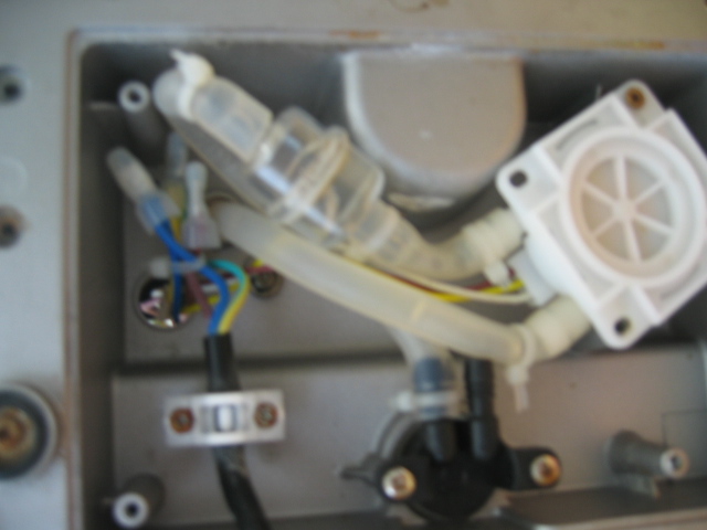

le 11/03/2012 à 18:41
@May
Pour le débimètre, rien de compliqué.
Remonter au post du 16-08-2010 12:09 de Sympaman pour voir une photo de ce qui se cache sous la plaque fixée par les torx.
Prévoir une pince coupante pour enlever les deux colliers (en faisant attention aux tuyaux). Mais cela ne devrait pas être nécessaire pour une simple inspection, il suffit de jouer sur la souplesse des tuyaux pour essayer de voir par transparence.
Les vis de fixation du débimètre s'enlèvent avec un simple cruciforme.
Bien repérer le montage initial, mais il est quasiment impossible de se tromper au remontage, sauf à croiser les tuyaux.
La rouille peut se voir par transparence en éclairant avec une petite torche. Même un peu de rouille (c'était mon cas) peut poser problème. J'ai aussi vu qu'il pouvait y avoir un affaiblissement de l'aimentation, voire une défaillance du capteur (je crois que c'est plus haut dans le fil).
Pour être honnête, il semblerait que cette pièce soit une vraie pièce d'usure (programmée ?), ce qui expliquerait les Torx Tamper pour en protéger l'accès... Mais ne faisons pas de suppositions, prévoyons simplement le tournevis.
Remettre des colliers neufs au remontage, en les serrant suffisamment, et couper la partie inutile.
Depuis mon post du 05/12/2011, ma CE420A est repartie et fonctionne à merveille...
Le thé est au placard !
PS : je me permets de remettre la photo du post cité en référence...

J'ai démonté le dessous pour voir l'état du débitmètre et il est blanc comme neige =D
Sinon, j'ai trouvé le débitmètre Réf.: 500590784 chez BMS65 comme cité plus haut (pas à 4€ mais à 14€).
Mais toujours pas de schéma, mais je pense pouvoir m'en passer.
J'attends maintenant de recevoir l'électrovanne que j'ai commandé...

Bonsoir May,
Moi aussi, débimètre 500590784 chez BMS65, payé 14.00 € + 6,67 € de frais de livraison, soit 20.67 € TTC en décembre 2011.
Reçu sous 5 jours ouvrés, super bien emballé.
Attention, le suivi en ligne sur le site n'est pas vraiment en temps réel.
Mais ça vaut quand-même le coup, et ça fait plaisir quand la machine redémarre !!!
De mon côté, le point de rouille était à peine visible, mais les dysfonctionnements étaient bien là, au point de me pousser vers le thé =D
Pour le schéma : pas nécessaire, c'est simplissime !
Bons cafés pour bientôt...

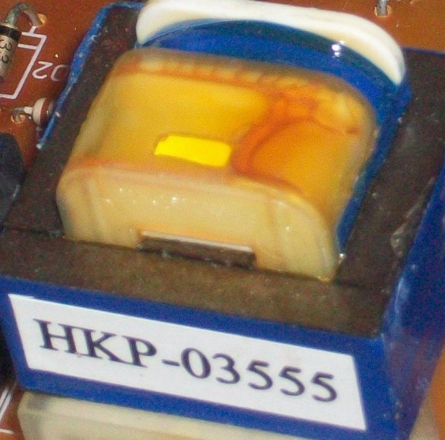

après lecture complète de ce fil particulièrement intéressant, une autre question avec un problème sur la cafetière CE 410a du boulot, donc gravissime...
Une fois branchée sur le secteur et mise sous tension à l'aide du bouton gauche, la LED rouge s'allume et le pourtour vert du bouton clignote...et puis plus rien: la plaque supérieure reste froide.
Les soudures ont l'air OK, la connectique a été vérifiée autant que possible, la résistance paraît correcte à l'ohmmètre, il semble y avoir un fusible contre la pompe également correct, j'ai juste un doute sur le transfo qui a une tache brune (voir photo): est-ce ça l'origine de la panne et est-il possible de le tester sans pompe à dessouder (j'ai juste un fer)? Je suis quand même un peu perplexe car cela intervient juste à l'issue d'un déménagement (cafetière dans un carton) et j'aurais donc plutôt pensé à un problème de bulle d'air dans le circuit, donc à des problèmes après chauffe de la résistance, pas avant.
Par ailleurs, je dois être un manche mais je n'ai réussi à démonter que les parties "noires" de la carrosserie, pas celles en inox : quelqu'un peut-il me dire comment désosser complètement la bête?
Question subsidiaire : si le signal est l’interruption du courant de 5V, le débitmètre doit pouvoir être testé avec un voltmètre, non ? Ou bien est-ce trop rapide ?

La tache brune sur le transfo n'est pas une tache de chauffe ou autre mais une tache d'un genre de vernis qui entoure les enroulements pour une meilleur solidité et isolation.
