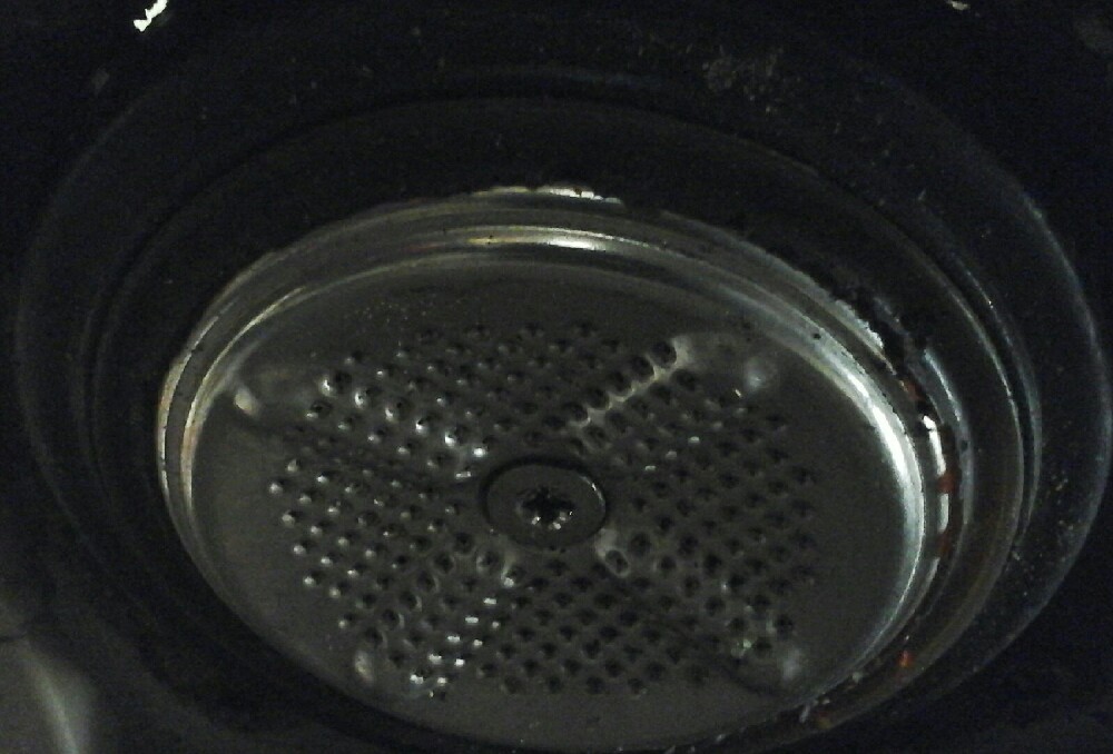

je réitère ma demande concernant ma cafetière R&B CE542A: comment fait on pour démonter le joint entre le porte-filtre et le bâti de la cafetière.
La référence du joint est 500590183.
Faut il tout démonter ou accessibilité de l'extérieur?

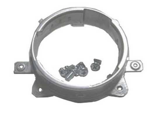

J'ai une R&B modèle CE542A et j'ai une fuite au niveau du porte-filtre. Le joint n'est pas concerné mais c'est l'accroche porte-filtre qui est abimé (un sabot de serrage détérioré).
Ci-dessous la photo de la pièce à changer. Avant l'achat de celle-ci, je voudrais savoir comment la changer: de l'intérieur ou de l'extérieur ? Est ce facile d'accès ?
De l'intérieur, je pense qu'il faudra sortir la "chaudière".
J'ai espoir que parmi vous quelqu'un m'éclaircisse et d'avoir je vous remercie.
le 23/03/2017 à 13:35
Salut Bernard
il te faut démonter le capot du dessus après c'est assez facile d'accès, ce sont des vis cruciforme assez grosses

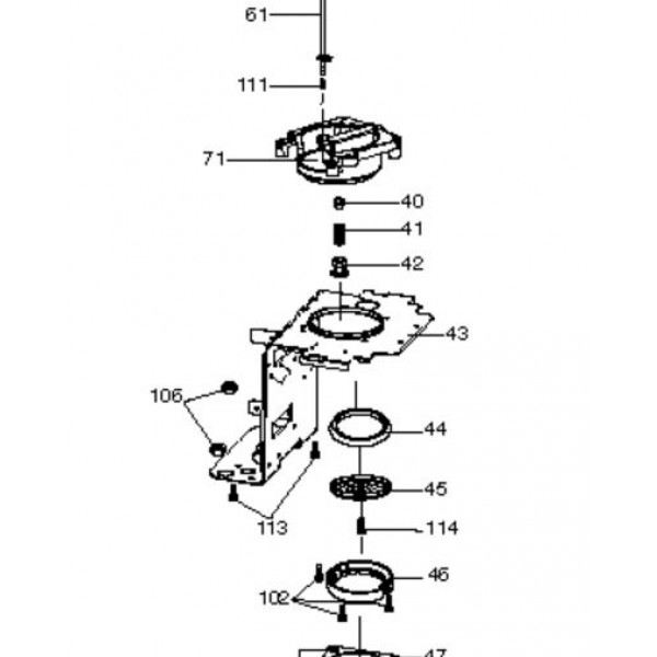

Je viens de recevoir l'accroche porte-filtre pour ma cafetière CE542A.
Je suis étonné qu'aucun des 7 trous ne soient pas taraudés ! Les vis ne passent pas et peut-être qu'en forçant les vis font effet de taraud afin de fortifier la fixation ?!
Dans ce cas le passage de l'accroche porte-filtre doit de faire par le dessous et non pas de l'intérieur de la cafetière.
Par contre 4 vis et 7 trous, donc il doit se fixer aussi des éléments sur cette pièce ?
Avant de procéder au démontage, j'aimerais avoir un éclairage à mes interrogations.

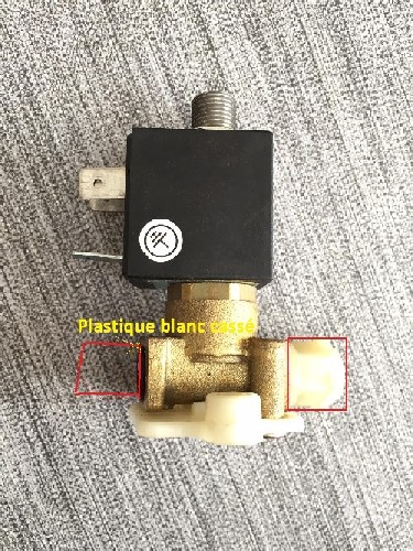

Ce matin ma CE826 riviera et Bar est tombée en panne, j'ai grâce à vous démonté l'appareil et c'est l'électrovanne
(une des 2 morceaux en plastique dur est cassé...) j'ai trouvé la
réf: 500592519 mais c'est super cher !!
Avez-vous cette pièce ? ou bien un meilleur prix pour l'acheter...

Suite à message au dessus
c'est une RIVIERA & BAR CE826A
ELECTROVANNE ASSEMBLE réf Pièce : 500592519
A la recherche de cette pièce ...

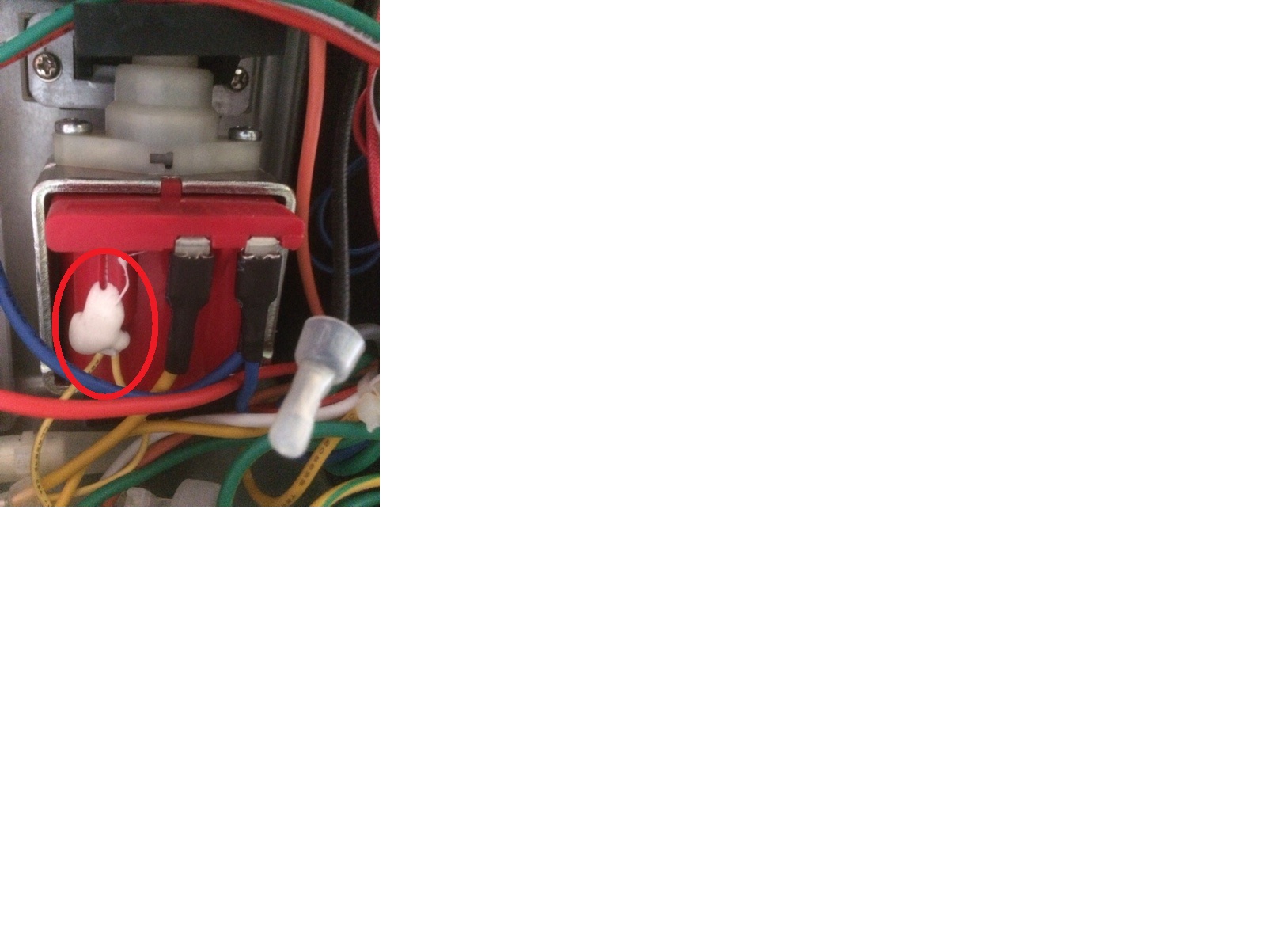

J'ai un expresso broyeur automatique pro ce 837 R&B dont je dois changer la pompe Ulka qui marque de signes de faiblesse.
Problème : A quoi correspond l'amalgame blanc à coté des plots de connexion ? Comment se retire-il et comment le replacer sur la nouvelle pompe ?
Je vous remercie infiniment pour votre aide car mes recherches n'ont rien donné...
le 07/02/2018 à 13:45
sous la colle, c'est un fusible thermique, il vous suffit de retirer la colle et de tirer vers le bas, vous remettrez de la colle silicone pour le refixer
