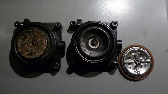

Bonjour ,
je reviens vers vous pour vous tenir au courant de ma commande chez bms65 (corps inférieur de chaudière). Cette fois-ci, la pièce reçue comporte bien les 2 arrivées d'eau mais impossible de fixer la grille car il y a un grand trou taraudé (voir photo). J'attends une réponse du fournisseur!
le 13/05/2013 à 20:25
ah mr°rde... en principe c'est livré avec le coprs inférieur, il manque la partie qui retient le ressort+la valve
on la voit sur votre photo elle est bien sur l'ancienne, ça se dévisse je crois mais ça risque d'être bien bloqué...

le 23/05/2013 à 11:17
juste pour dire que j'ai réussi à dégager la valve et le ressort en sciant l'ancienne pièce, que je les ai remontés sur la nouvelle, que j'ai taraudé tous les trous avec les vis d'origine en lubrifiant avec du produit vaisselle, que je bois à nouveau un bon café!!!
Merci à tous (en particulier mrbouls)
