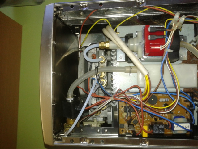

Bonjour, je possede une machine à café achetée en Espagne qui est une sous marque de Riviera & Bar modele CE 410 A ,voir photo.
Mon problème est le même que celui rencontré 100 fois sur ces machines, l'eau ne coule plus.
Cela s'est produit 2 jours après un détartrage ( effectué tous les 3 mois et utilisation d'eau en bouteilles).
Rien n'est bouché tout est propre.
La pompe tourne,au bout de quelques secondes , plusieurs bips, les voyants clignotent puis ça s'éteint.
L'eau ne traverse pas la pompe, elle monte en dessous et ne ressort pas par dessus.
J'ai donc changé la pompe pour une neuve de référence et marque identiques, rien ne change l'eau ne passe toujours pas à travers .
J'ai fait le test de la lampe avec le debimetre, il est blanc comme de la neige, aucunes tâches marron.
J'ai vérifié la "carte", les soudures sont saines.
Inutile de vérifier plus haut puisque l'eau n'alimente même pas la durite de sortie de la pompe.
Alors comment avoir la certitude de ne pas investir 14€ dans un debimetre pour rien, ce qui va s'ajouter aux 32€ de la pompe si ça ne fonctionne toujours pas?
AU SECOURS QUELQU'UN POURRAIT-IL M'AIDER ?
le 25/01/2015 à 15:41
@Jimloh
Il aurait mieux valu tenter le débimètre avant, en plus c'était moins cher ;-)

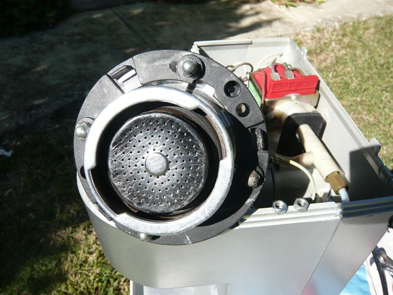

Bonjour,J'ai démonté et détartré le corps de chauffe de ma cafetière PIM'S.
Je voudrai savoir si le cache rondelle blocage(DPM045084)se fixe uniquement avec les 4 écrous borgnes car j'ai 2 écrous plats en trop....
Sinon la cafetière remontée marche très bien,pas de fuite mais ou vont ces deux écrous....?
Sur la photos,ils sont posés à droite .
