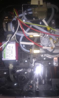

le 17/12/2013 à 14:13
merci pour vos réponses
Il semble qu'il n'y a pas d'électrovanne sur ce modèle(cf photo).
pour en revenir au problème de base càd la pompe qui fonctionne alors que l'interrupteur est OFF tous voyants éteints, celui ci n' est il pas censé isoler électriquement l'ensemble des éléments de la cafetière physiquement ou via la carte?
