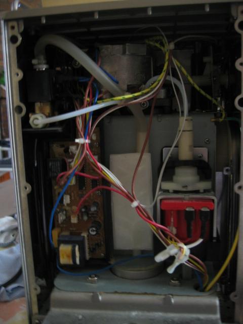

J'ai commencé à ouvrir la bête par derrière.
Pourriez-vous m'indiquer le nom de certains éléments de la photo afin d'avoir le même vocabulaire. En effet, j'ai également enlevé 2 vis situées au dessus de l'élément rouge (le débitmètre???).
Y a-t-il un ordre de démonatge à suivre.
je suis prêt à l'effectuer pas à pas.

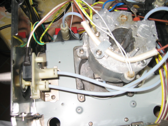

J'ai également réussi à l'ouvrir au-dessus.
Je vois la "chaudière" mais je ne sais pas comment faire pour trouver le tartre.
Faut-il également a démonter?
le 15/08/2010 à 21:38
sur la 1ere photo en bas à droite c'est la pompe, si vous démontez le tuyau qui en sort par le haut vous pouvez essayer de remonter le circuit d'eau pour voir si il y a un bouchage éventuel de la chaudière etc
en haut à gauche c'est l'electrovanne, au repos, l'eau s'écoule dans le bac de récupération pour évacuer la surpression et actionnée l'eau part vers le perco, on l'entend un peu vibrer des fois
attention à bien repérer où vont les tuyaux, il y en a pas mal
le débitmètre est en dessous de l'appareil (les 3 vis dont je parlais)c'est surtout là que vous devez regarder
vous ne "trouverez pas de tatre", comment dire, il ne s'accumule pas à un endroit précis c'est dans toute les tubulures qu'il se dépose quoi
enfin il faut voir votre reservoir, si il est entatré ou nickel...

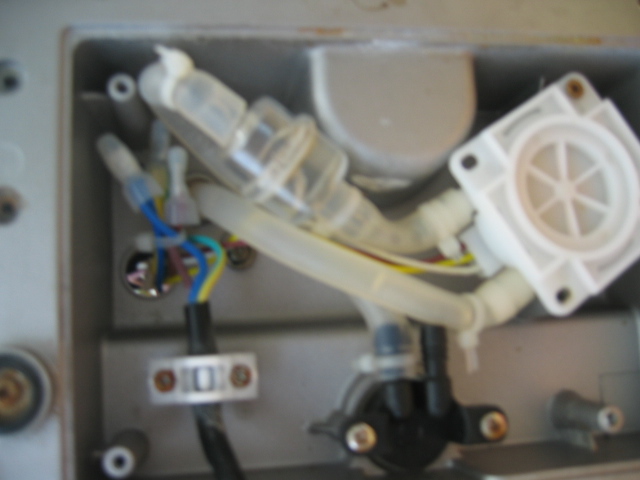

J'ai ouvert l'arrière comme vous pouvez le constater.
j'ai essayé de "nettoyer" les tubulures transparentes. J'ai également enlevé le rectangle blanc (débitmètre) et j'ai insufflé de l'air à l'intérieur.
Malheureusement, rien n'y fait.
Ce que j'ai également remarqué, c'est qu'au lancement de la machine, de l'eau s'écoule en bas au milieu (face avant) qui est censé être la purge je crois.
Auriez-vous d'autres idées pour moi que je puisse tenter?
Question pour ma culture personnelle : pourquoi l'embout noir où vient se loger le réservoir a deux "sorties" alors qu'une seule est utilisée et l'autre est "bouchée"(j'ai passé une aiguille à l'intérieur). Une seule n'aurait-elle pas suffit?
Merci pour votre aide

heu le coup des deux embouts, c'est souvent commme ça... sur certain modèle, la surpression est évacuée dans le reservoir
en voyant la photo, votre débitmètre semble un peu orangé enfin c'est peut être la photo, regardez à travers, par rapport à la photo la lampe étant derrière, si il y a de la rouille il est hs pas besoin de chercher plus loin en plus il ne se démonte pas
sinon oui à l'allumage il coule un peu d'eau en bas et pendant la chauffe aussi, de mémoire si le debitmètre ne détecte pas de débit, l'electovanne n'est pas activée et tout coule dans ce bac, ça dépend des modèles je crois que c'est le cas sur celui-là

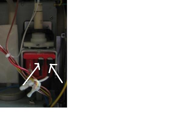

alors ce que vous pouvez essayer de faire, en prenant toutes les précautions, c'est de mettre le 220v en direct sur la pompe comme sur ma photo, si vous mettez bien le reservoir, l'eau devrait couler franchement dans le bac de récup
après vous pouvez pousser le test mais ça devient plus chaud... vous mettez déja le 220v sur l'électrovanne (bobine noire en haut à gauche) puis en meme temps le 220v sur la pompe...bon ça vous fait faire un montage assez farfelu mais en faisant comme ça, l'eau va bien couler par le perco et vous êtes sur de ne pas avoir de bouchon...
si ça ne coule pas , peut être aussi que votre pompe est hs...

Concernant le débitmètre (photo3 , le rectangle blanc si je ne ma trompe pas), je l'ai testé. En effet après l'avoir démonté, j'ai insufflé de l'air à une extrémité puis vérifier que cela sortait vers l'autre extrémité. A priori, cela fonctionne. De plus, quand je mets en route l'appareil, l'eau circule bien dans le débitmètre pour aller jusqu'à la pompe puis là, je ne vois plus rien si ce n'est de l'eau qui sort de l'électrovanne pour évacuer la pression.
Grâce à votre test, saurai-je si c'est bien la pompe qui est HS? De plus, dois-je placer la phase sur la flèche de gauche?

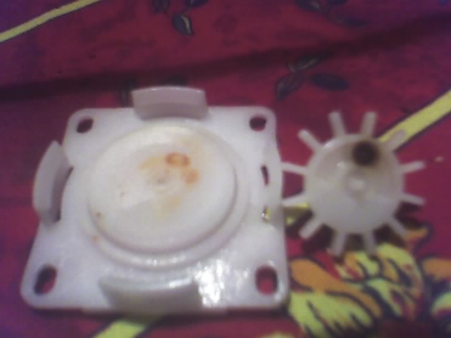

Bon j' ai réussi à démonter le débimètre dony voici la photo et éffectivement y a présence de rouille !!!
Je peut ésayer de le nettoyer pensez vous qu' il refonctionnera correctement ou quand c' est comme cà il est irrémediablement fichu ??
le 17/08/2010 à 22:03
c'est bien ce que je pensait c'est peut être pareil pour Sympaman
vous pouvez toujours essayer de le nettoyer mais je doute qu'il reparte bien, rien que l'étanchéité n'est pas évidente à refaire :-/
voila la référence R&B: 500590784
avec ça vous êtes sûr d'avoir le bon, vous pouvez toujours essayer sur google
le 17/08/2010 à 22:09
Bon , nettoyer correctement , remonter , etanche mais idem....ppffffCà fait une genre de pastille en cuivre , malgrès la rouille enlevée elle est bien attaqué !!
