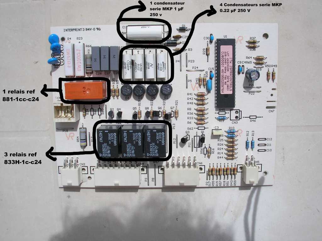

Pensez-vous que ce pb d'affichage puisse venir d'un relais ou d'un autre condo de la carte électronique situé près du moteur ?
Ou alors, c'est la carte d'affichage qui déconne ?
En fait, j'achéterais peut-être la carte d'affichage mais il faudrait être sûr que ce n'est pas un autre condo à 2€ qui déconnerait ;)
Si la possibilité existe (que ce soit un autre relais ou condo) j'emmène la carte entière en "révision" !
Qu'en pensez-vous ?
Sur un autre forum, un utilisateur à changé pas mal de chose sur sa carte (voir image)

Je ne pense pas. J'ai vérifié ce qui était facilement vérifiable sur les 2 cartes et je n'ai rien trouvé d'anormal. Relais vérifiés et OK (sauf le orange HS mais il ne sert pas à ça), condensateurs non polarisés et polarisés remplacés (et même augmenté la capacité des polarisés) divers autres composants tous OK. Rien n'y a fait et pourtant cette panne ressemble bien à un manque d'intensité de l'alimentation ou alors une demande d'intensité trop importante du distributeur/concasseur de glaçons.
Idée!!! Peut être que c'est lui qui est en cause!! Quelqu'un l'a t-il vérifié? car il suffit qu'il force anormalement pour générer cet affaiblissement de tension ou d'intensité constaté par ces clignotements de l'affichage. D'autres avis constructifs?

J'ai les afficheurs de températures, un relais et l'éclairage du distributeur d'eau qui clignotent sur la platine affichage mais le frigo américain S20 RBB20 N°858615229000 semble fonctionner correctement.
Sur le module de puissance, j'ai changé C1 et C2 en mettant les valeurs recommandées. Le relais est correct mais j'ai toujours le même symptôme que précedemment.
Sur la platine affichage est utilisé des condensateurs axiaux et non de la série XT (partie centrale). N'ayant pas de schémas je ne peux dire leurs utilités
Avez vous une idée pour ce dysfonctionnement?

Pensez à vérifier aussi la tension aux bornes de C3 qui doit être de 4.6v sur la platine affichage sinon changer le condensateur de 1000µf
le 24/02/2011 à 22:25
N'ayant pas de réponse, j'ai redemonté ma carte affichage et j'ai controlé les 4 condensateurs centraux (c1,c2,c14 et c15) au capacimètre 3 sur 4 douteux. les 4 sont en parallèle (3*0.47µf et 1*068µfen 250v)c'est la solution du constructeur car peu d'espace, pour les démonter il faut une station de dessoudage car circuit imprimé double face.
Après remplacement et test, vous aurez la surprise qu'il n'y a plus de clignotement.
Bonne manip.

bonjour,j'ai eu le meme probleme claquement et alarme apres avoir changé le c1 le c2 et le relais orange le frigo remarche mais clignotement au niveau du tableau de commande.est ce quelqu'un peut me fournir le shema electrique du wirlpool s20rw
le 07/03/2011 à 22:24
Je n'ai pas le schéma mais sur la carte affichage vérifie les composants que j'ai signalé (voir message précédent).

j'ai remplacé le c1 c2 et c14 mais pas le c15 car je n'ai pas pu le trouver.tout ceci sans trop de conviction mais miracle tout a l'air de fonctionner normalement.On va quand meme attendre qq jours avant de crier victoire.

Ce matin, suivant l'analyse de Bidouille84 j'ai fait changer c1 c2 c14 et c15 sur ma carte d'affichage et ça fonctionne nickel !!!
