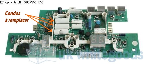

J'ai donc commandé le kit de réparation suivant : aller sur le site shop.ukwhitegoods.co.uk
et taper "Whirlpool American Fridge Electronic Control PCB Repair Kit" dans le moteur de recherche.
J'ai donc changé TOUS les condensateurs de même que le relai (ref 06046 chez gotronic.fr)
Miracle : ça fonctionne ! Bon, pour l'instant ça ne fait qu'une journée ... on va attendre un peu avant de crier victoire complète.

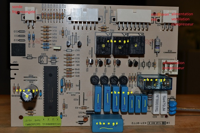

Pour compléter mon message ci-dessus :
Sur la photo insérée ci-dessus, tous les condos de couleur jaune sont sont issus du kit. Ceux gris/blanc sont les anciens.
Je n'ai pas cherché à comprendre lequel était vraiment en faute, je les ai tous changés vu qu'ils étaient présents dans le kit.
Dans ce kit, il y a également le condo C1 (un petit rond vertical). Je l'ai changé également (attention au sens + et -)
La photo ne montre pas le nouveau relai de chez gotronic. J'ai pris la photo avant son changement.

Voici un lien direct vers le kit en question :

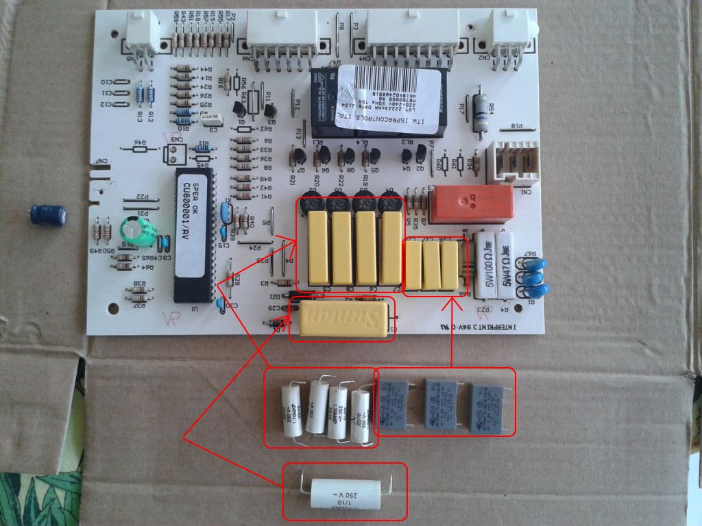

J ai dessouder et échanger tt les composants du kit, et la lumière revenu dans les 2 parties du frigo, congel l eau n arrête pas de couler lorsque l on ouvre une porte et lorsque l on ouvre 1 des 2 portes on ne voit pas les 2 ouvertes...(si vous avez ces défauts a vos postes a souder ,o))
Gros dépannage systématique, mais efficace et mois cher que l intervention d un voleur déguisé en réparateur.....
le 21/06/2013 à 18:53
jeff49
changes les piece du kit donné par le lien de Benoit tu risques d effacer a 95% ta panne obsolescence des composants qui la plus part du tps sont les condo.
bon courage.
