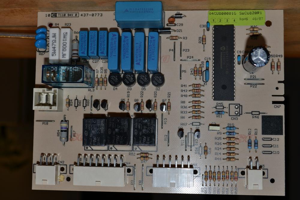

bonjour noel oui effectivement j ai fait ce test j ai lu et relu ce forum mais mon frigo ne me donne pas de default.actuellemnt je suis a la recherche des composant qui servirai pour minuterie dans la carte de puissance.par contre ce que je trouve bizarre c est que j ai tester mes sondes et je ne trouve pas de continuité alors que pour moi elle fonctionne parce que mon diffuseur fonctionne bien,les aillette s ouvre et se ferme
le 23/11/2012 à 13:46
voici ma carte de puissance ou j ai changé le condos c2 les 3 relais noir ainsi que le bleu qui controle le compresseur et le degivrage,l avantage c est qui ai transparent.cela m'a permit de voir qui rester toujours en position compresseur et donc l inverseur se s enclenche jamais coté degivrage
le 23/11/2012 à 13:59
A jeanot41, il faudrait a mon avis voir le thermostat s'il est bon,il y a un lien plus haut posté par Michel19 le 14-07-2012 .Noël
le 23/11/2012 à 14:04
deja merci de me consacrer du temps noel.je pense l avoir correctement controler mais je suis novice en la matiere.je demonter le bilame elth temperature ambiante orange blanc ouvert ensuite je l ai placer dans le congele 15 minute et ensuite orange blanc passant,j en deduit que le thermostat reagit bien.Pour info je pense que cela n a rien a voir je n ai plus de lumiere inetrieur coté congel et frigo depuis plus d un an ampoule ok

A jeanot41, voir mon post du 15/11/2012 pour le schéma ainsi que le post du 10/12/2011 pour le dégivrage manuel. Vérifier (avec schéma) pourquoi l'éclairage coté congel ne fonctionne pas. Le system gère le nombre d'ouverture/fermeture des porte pour la fréquence des dégivrages.

Pour le degivrage en manuel c est fait je n ai meme pas remonter le carter blanc tant que la panne n est pas resolue.lorsque tout est degele le frigo fonction quelque semaine et ensuite rebelote tout gele.ensuite le schéma je l ai trouver est passé des heure dessus mais je ne trouve pas le systeme d eclairage.mes interrupteurs de porte on l air de fonctionner correctement parce que quand la porte est ouverte les voyants ouverture de porte s allume le ventilo se coupe etc.Sur le schemas je pense qu il doit y a voir une erreur parce qu il a un symbole avec marqué ampoule dans la legende mais de se que j ai compris et recherche je pense que se sont les sonde donc je ne trouve pas le schema du lumieres.apres comme je le preciser plus haut je suis novice.

tout est remonter la pastille du frigo indiquer ok la temperature du frigo est bonne au thermometre donc vous penser que c est la sonde qui coupe le compresseur.la vous voyez depuis plusieurs jours il refonctionne correctement,(normal le condenseur n est pas encore dans la glace)mais il devrait quand meme y avoir des coupure du compresseur de temps en temps.je voudrais savoir quelle composant dans la carte de puissance coupe l alimentation du bobinage du relais rl3 afin que celui ci permute en mode degivrage

pour changer les condos il faut un fer a souder ceux ci sont souder sur une platine a l'arrière du frigo en bas a droite
pour ceux qui est des condos a changer tu trouveras les précisions sur un post plus haut
