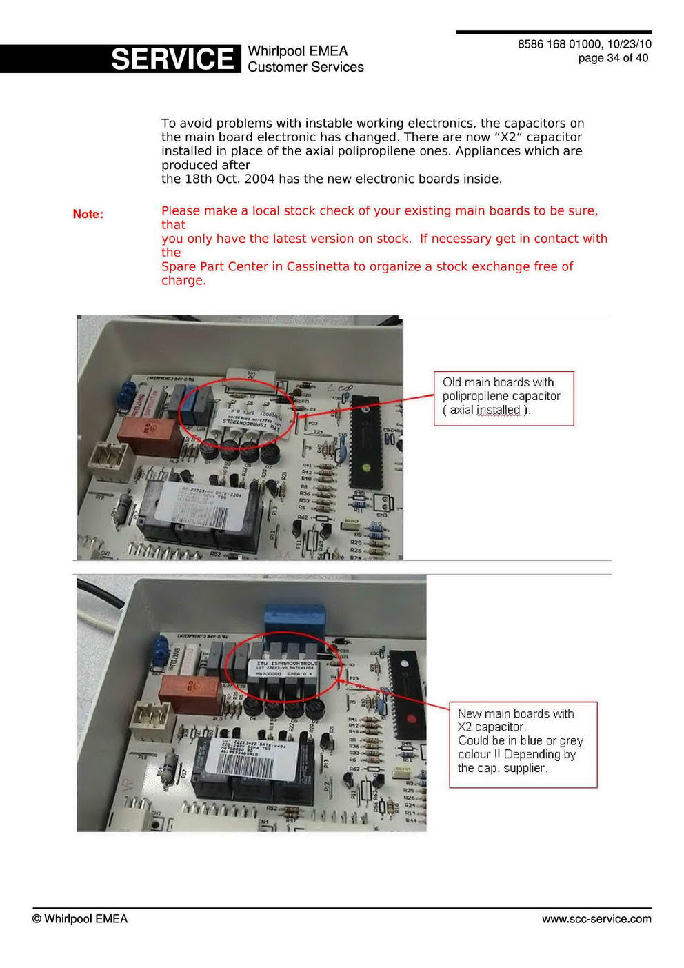

Bonjour, j'ai un problème de claquement sur mon
Whirlpool S20E, j'ai parcouru des forums. Résultat, dans la plupart des cas il faut changer les condensateurs C1 et C2 voir un relais..Ce qui me surprend c'est que personne suit la démarche de Neutron 54 du 01/11/10 a savoir: une circulaire technique du service "Whirlpool EMEA" du 10/23/10 (23 oct 2010)
qui informe que la carte d'ancienne génération doit être remplacée GRATUITEMENT par leur service technique (condensateurs x2) ....
Je pense qu'il faut essayé par principe(ce que j'ai fait). Réponse:

bonjour probleme sur un S20E remplissage d eau pour la fabrique a glacon en saccade .c1 etc2 deja change.panne relais ou electrovanne .merci pour une reponse

Bonjour, en complément des messages envoyés à Wirhlpool
Suite aux messages envoyés, je confirme que vos supers techniciens qui de surcroît sont des devins étant donné qu'ils sont capable de diagnostiquer une panne sans voir ni même entendre l'appareil se sont plantés..........
Le claquement vient du relais RL3!!

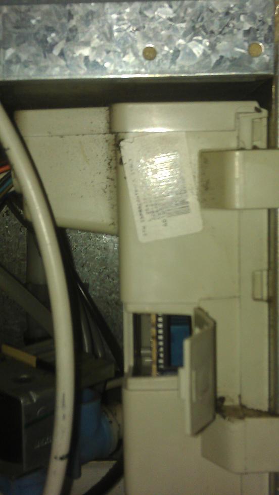

J'ai un frigo americain Whirlpool FRSS2VAF200 et j'ai depuis 2 3 mois ce probleme de bruit provenant de l'arrière du frigo, une sorte de cliquetis qui dure 1 a 2 minutes et revient périodiquement.
A part ce problème de bruit bizarre, je n'ai pas constaté de dysfonctionnement de mon frigo, cependant ce bruit m'inquiète et j'aimerai y remédier.
A priori il faudrait donc que je change des condensateurs ou une carte? Dans tous les cas, j'aimerai résoudre ce problème moi même au lieu de me faire allumer par un réparateur lamba qui va me charger 150 a 200 euros pour un problème qui me couterait beaucoup moins cher à résoudre tout seul...
Mais le probleme c'est qu'il y a plusieurs références de réfrigérateur whirlpool différents, comment être sûr de ce que je dois faire comme réparation sur le mien?
Je vous joins un lien avec le bruit que j'entends provenir de mon frigo ainsi qu'une photo du boitier d'où il provient (qui correspond bien au boitier cachant la carte electronique et les condensateurs).
Merci d'avance pour votre aide!

Bonjour j'ai eu des problèmes avec le mien,(voir plus haut message du 17/09/12)ce cliquetis venait du relais, en rouge . En coupant le distributeur de glaçons ICE MAKER, sur la façade, le bruit disparaît mais plus de glaçons.....

Pour le Whirlpool FRSS2VAF200 il faudrait vérifier si la carte est identique à celle citée par Noêl,si oui remplacer les condensateurs peut être une soluution. Pour ma part je n'ai plus de problèmes depuis le remplacement de ceux-ci.Voir les messages un peut plus anciens. J'ai commandé en GB le kit cité plus haut mais les frais de port sont élevés, ils sont moins cher au détail dans les boutiques citées plus avant.
Cordialement. Michel.
Ps les plans en suivant le lien ci-dessous.

Bonjour il est évident que pour plus de simplicité,les cartes ont peu de chance d'être identiques...mais cela ne coûte rien d’arrêter le distributeur à glaçons quelque soit l'appareil juste pour voir si le cliquetis s’arrête. Noël

Bonjour depuis la semaine 4 de 2006, il existe un programme test, à essayer.Noël
le 20/11/2012 à 12:06
Pour ma part j'ai eu le même problème après avoir changé les condos, le message CF a disparu au bout de quelques jours et après quelques ré-initialisations, le message n'empèchait pas le frigo de faire du froid, seul la centrale glaçon ne fonctionnait pas. CF est une erreure de com entre la carte de commande et la carte puissance. Depuis aucun problème.
