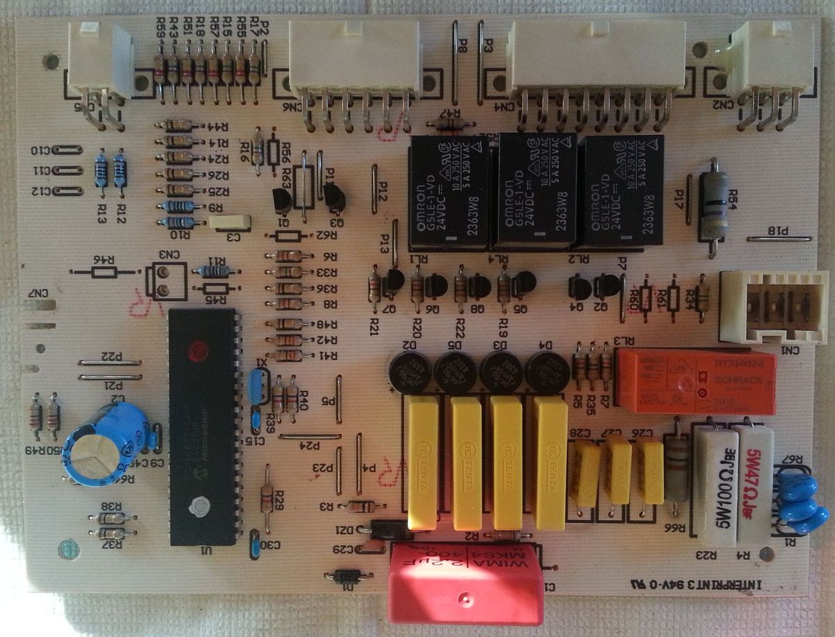

bonsoir,avant de remplacer c1 et c2 ,pouvez vous m' expliquer POURQUOI ce fameux relais orange (rl3) fait clac clac clac....?
car les composants de ma carte puissance ont été verifiés post du 25 05 2014 et ils sont bons.
le c1 de ma platine actuelle:
inscription sur le coté: B32924X2 MKP/SH
40/105/56/B
inscription sur le dessus: M105703973C
W7-1U K305V
QUE ME FAUT IL COMMANDER?
Merci de vos reponses .cordialement
le 30/07/2014 à 19:50
Bonjour jojo46
Pour répondre simplement à ta question sur pourquoi le relais fait "clac clac".
Sur ces frigo américain les cartes alimentations ne possède pas de transformateur ( pour des raisons économiques bien sur )mais c'est vrai aussi qu'il n'y en pas besoin, car seul le compresseur consomme du courant et une simple alimentation pont diviseur de tension suffit. Le pont diviseur de tension est donc fait par un condensateur ( 1 micro en l’occurrence ) et une résistance bon et puis d'autres choses bien sur mais ce C1 est très important.L'impédance de ce condensateur augmente lorsque la capacité diminue et c'est ce qui arrive lorsque celui ci vieilli ( formule Z=1/CW)
Donc moi j'ai eu le cas sur mon frigo le C1 ne faisait plus que 0.647 micro au lieu de 1 micro alors effectivement celui ci n'est pas complètement HS mais il s'oppose au courant puisque du coup son impédance est de 4922 ohm au lieu de 3184 ohm et cela suffit pour limiter l'intensité nécessaire au relais qui du coup se colle et se décolle etc.
Pour info moi j'ai trouvé ces condos chez REBOUL ELECTRONIQUE ( attention au pas du condos qui doit être de 27.5 mm à vérifier).

Avais tu déjà posté la photo de ta carte alimentation sur ce site pour que je puisse être sur que tu commandes les bonnes pièces, sinon peut tu le faire.
le 31/07/2014 à 06:55
bonjour diego,j'ai mis une photo sur un post du 29 04 2014 et du 04 06 2011.
le numero de ma platine: 4812 217 78233 .
dit moi stp s' il faut que je change c1 et c2.
tu as vu que j'ai mis les caracteristiques de c1?
CDT
le 31/07/2014 à 10:22
A jojo46, l’idéal est de changer tous les condos (les bleus et C2 l’électrochimique), voir le post de Bdrouin84 du 25/07, car C1 & C2 risque d’être insuffisant, cela a été le cas pour moi.

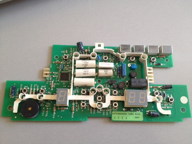

Je recherche toujours la reference des condo de la carte de facade, quelqu'un a t il une idée d'ou je peux les commander sur internet et quel modéle ? Voici la photo de la carte de facade
merci d'avance pour votre aide...

Je recherche les composants a souder (cf photo dans le post du 7/08/2014
3 condensateurs avec l'inscription 250 V - 1,70 mkp - 68/10 mesurant environs 2.5 cm de long et 1cm de diametre
1 condensateur avec l'inscription 250 V - 1,70 MKP - 33/10 mesurant 1.8 cm de long et 1 cm de diametre également
1 resistance de 3W27 Hj mesurant 2 cm de long et 6mm de cote
si quelqu'un peut m'aider pour savoir quelle reference commander sur le net....

Donc d’après les différentes réponses, j’ai commencé par remplacé :
C1 par condo radial 1000µF 35V
C2 par condo MKS4 2,2µF 400V
Relais RL3 par identique
Mais pareil 
Remplacé aujourd’hui (02/10/2014) :
Relais G5LE-1-VD24VDC
Condo MKP X2 0,22µF 280VAC X4
Condo MKP X2 0,01µF 280VAC X3
Ça fait une heure qu’il est en route mais rien.
Une petite idée ? le reste des condensateurs a remplacer, ou les transistors ? ou encore quelque chose du coté de la carte de l’afficheur ?
Je mets une photo de la carte de puissance, après avoir remplacé les éléments.
Jérôme

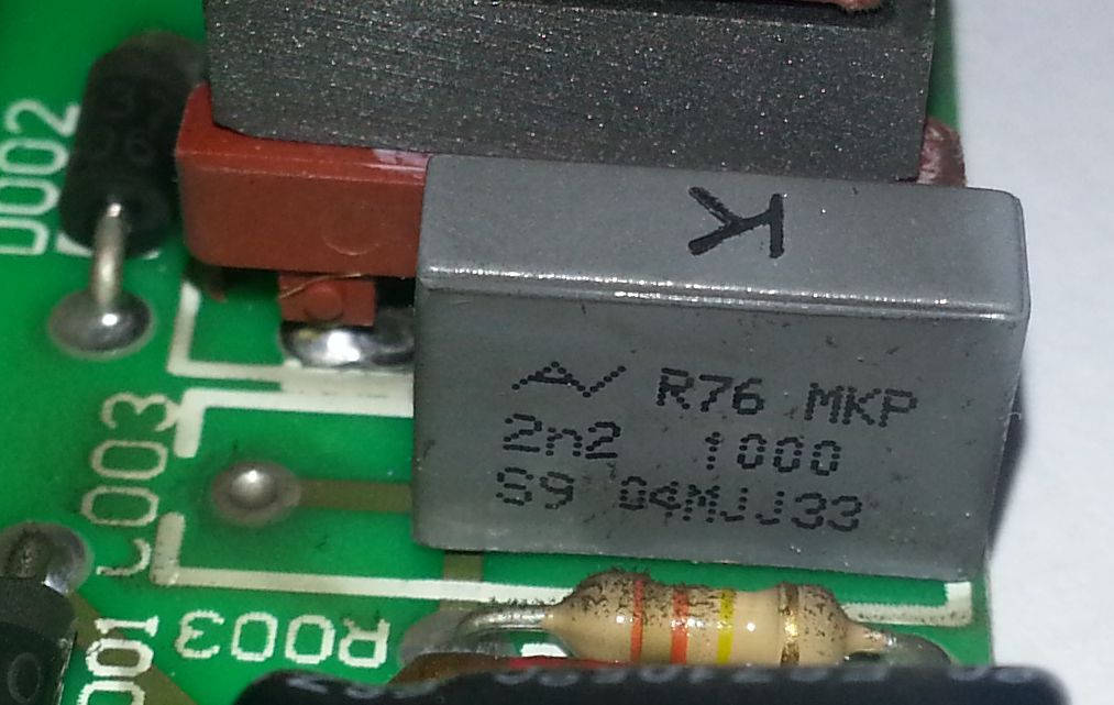

Dans le doute, je vais remplacer les condo de l'afficheur, il y a :
1x 16V 100µF
1x 35V 220µF
2x 400V 4,7µF
1x MKP X2 SH 275VAC 0,047µF
Et reste un en photo (C003) dont je n'arrive pas a trouver ses valeurs, une idée ? merci

Après 2 ans de galère , observations et analyses (il fonctionnait de 10 à 12 heures puis s'arrêtait ...obligé de couper l'alimentation ..attendre 5 mn puis réalimenter ...il ne redémarrait tjs pas...il fallait l'éteindre en actionnant le bouton "stand" ...attendre qq secondes ...réactionner le bouton "stand" pour un nouveau départ...de + il ne faisait plus de glaçons...) j'ai décidé de changer la carte de puissance (en bas)... depuis jeudi tout est revenu normal. OUF....!!!!!

bonjour à tous et en particulier à bdrouin84
pour les condos de la platine de facade il faut comprendre qu'ils sont branchés en parralele donc la valeure generale est de 470 nf x 3 et un 680 nf, donc environ 2090 nf.
un condensateur s'use il pert de la valeure donc dans le cas de cette (p.tain) de platine elle s'use naturellement se qu'il faut pour pas s'embêter (je l'ai fait ce soir)j'ai ressouder en 2 condos de 470 nf derriere la platine en parralele bien à plat pour pouvoir remettre le tout en facade et la tout remarche (mon defaut était, ce matin l'affichage clignotait et plus de froid ).
voila, ha oui les condos je l'ai ait récuperer sur des vielles platines tv (je suis un ancien dépanneur tv)....
