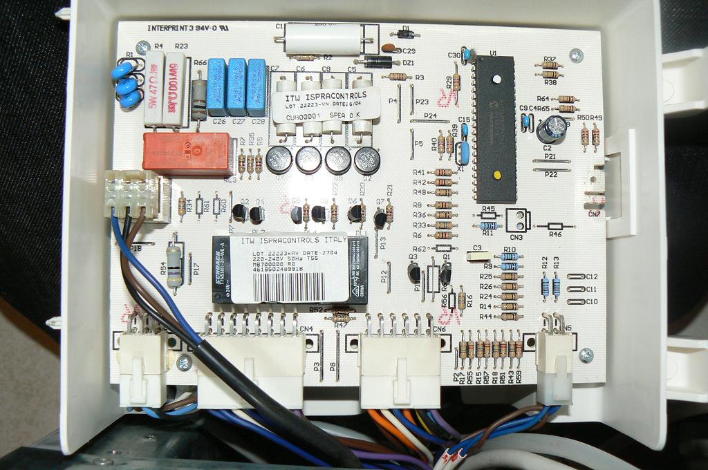

Problème enfin résolu,
Comme dit aprés avoir changé les condos sur la carte de puissance sans succès puis ceux de la carte d'affiche toujours sans résultat j'ai donc commandé la carte de puissance.Hélas aprés montage mon afficheur clignotait toujours, j'ai alors commandé la carte d'affichage et là tout tourne de nouveau.En conclusion j'aurais mieux fait de commander dabord la carte d'affichage, c.q.f.d.

sans problème, mais il faut savoir que j'ai déjà soudé sur cette carte au niveau des condos c1 et c2.Je vais l'essayer pour voir si elle marche avec la nouvelle carte d'affichage que j'ai monté sur le frigo.A moins que tu la prennes dans l'état.

Cette après-midi j'ai remonté l'ancienne carte de puissance pour voir si elle marche avec la nouvelle carte d'affichage et malheureusement elle ne marche pas.
J'ai donc bien fait de changer les deux cartes.
J'avais déjà lu sur un forum qu'il arrive de devoir changer les deux cartes.
Cela démontre aussi que Whirlpool à sans doute du faire des modifs puisque les nouvelles cartes ne sont plus compatible.Il est vrai que contacter tous les clients pour changer les cartes aurait chiffré pour le fabricant. Ne pas le faire ne leur apportera que du mal.
C'était sans aucun doute mon dernier achat Whirlpool,le frigo n'avait marché que 4 ans avant de tomber en panne.

Bon c bon pour moi sa marche jai changer un relais qui etait hs et javais changer les condos aussi jai le méme frigo que toi ajazied.

alors la reference et 08032407 R5 T55
C'est quoi les symptomes de panne exactement?
le 25/11/2009 à 13:40
Je sais pas où c'est indiqué ... moi nn plus je ne trouve pas ...
Quelqu'un pourrait nous indiquer où trouver les references du module?
le 25/11/2009 à 15:24
C'est sous le circuit imprimé (coté soudure) a priori
dans un des coins de la carte

bonjour, j'ai également les mêmes soucis de claquement en partie arrière du frigo et de symbole d'alerte sur l'affichage en face avant, par contre mes C1 et C2 ne sont pas les mêmes que sur les 2 photos présentées plus haut, est-ce que sont quand même les mêmes condos à changer, à savoir mon C1 et mon C2 et que dois prendre à la place ? merci d'éclairer malanterne et tous mes voeux 2010

J'ai fais le remplacement C1 C2 sur la même carte, mais je pense que le remplacement de C2 par la valeur (2200µf 25V) indiquée au début du sujet devrais suffire C1 étant un condo de filtrage.

Quelques pistes pour des pannes récurentes sur les modèles S20 et S25B que j'ai constaté:
- Vous avez tous compris qu'en cas de claquement du relais et d'affichage clignotant il faut remplacer les 2 condensateurs C1 et C2 de 1µF 250v et le 1000 µF.Augmenter les capacités et tensions des 2 condensateurs. C'est vraiment les premières réparations à faire.
- Si votre congel ne dégivre plus (et ne fait plus de froid dans le frigo)il faut vérifier la résistance (ohmetre en position 100 ohms).Si elle est bonne, démonter le relais (orange) TYCO/SHRACK 16A 24volts sur la platine et remplacez le. Il est fort probable qu'à force de claquements, le RT 16 ampères s'est oxydé ou a fondu et que le contact ne se fait plus au repos (c'est ce qui m'est arrivé).
- Si votre vanne à clapet d'entrée d'air entre le congèl et le frigo est givrée utiliser un produit en bombe pour dégivrer les parebrises. Attention à faire hors tension car contient des produits inflammables( et le polystyrène expansé n'aime pas les solvants).Si vous devez le démonter vous devez le faire par les 2 cotés, congèl et frigo. Ce n'est qu'un electro clapet. Il n'a pas de raison de trépasser. au pire vérifier la continuité de la bobine.
- Vérifier le dégagement de l'orifice de passage d'air en partie basse droite du congèl. Il s'est avéré que de l'adhésif alu s'était décolé à l'intérieur et le bouchait partiellement
Depuis que j'ai fait tout cela mon frigo US ronronne et a retrouvé son fonctionnement d'antan.
