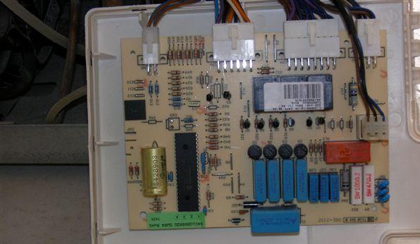

MON FRIgo S20D RWW32-A/G emmet aussi des claquement qui s'intérrompes lorsque on ouvre la porte y parrait qu'il faut remplace le condensateur C2 1000 micro farrad 6.3V par un 1000 micro farrad 35 V.
Quelqun peut il me dirre si ça marche?
le 19/02/2009 à 18:31
il semblerait que ce soit ça je vais essayé de te joindre une photo
le 19/02/2009 à 19:18
bsr baronnoir merci pour la photo mais que montre telle a part la platine?
peut tu me confirmer si la solution du condensateur C est la bonne?
merci par avance
le 19/02/2009 à 19:28
la platine c'est pour te montrer si tu as la même c'est celle qui se trouve derriere le frigo en bas à droite
j'ai changé les 2 platines et celle ci est de nouvelle génération sauf que ça reclignotte aprés 18 mois !!!!d'aprés les forums il s'agit bien de ce condo
le frigo est stoppé et je ne l'ai pas encore bidoullé !!

Il suffit de changer 2 condensateurs sur la platine de puissance du frigo (située à l'arrière en bas à droite du frigo ). Prix total moins de 5 Euros. Les condensateurs à changer sont:
C1: 2.2µf 275 volts (mieux que celui d'origine)
C2: 2200µf 25 volts
J'avais le même problème et je l'ai résolu très simplement en changeant ces 2 éléments.

Les condensateurs n'ont pas besoin d'être explosé pour ne plus fonctionner correctement. Il faut changer le condo C1 et doubler sa capacité en passant à 2.2µF au lieu de 1µF d'origine. Le condo C1 est le condo qui filtre l'alimentation 230 V donc très important pour tous les composants qui sont derrière. J'avais le même claquement de l'affichage lorsque je prenais de l'eau. Je vous conseille d'essayer car ce condo coute moins de 3 euros.

Les condensateurs se situent à l'arrière en bas à droite du frigo dans une boite en plastique. Il faut ouvrir cette boite et là vous avez accès aux condensateurs. Il sont à souder. Vous pouvez les acheter chez un revendeur d'électronique ou les commander chez radiospares.
