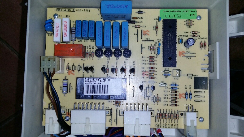

Pour info mon frigo américain whirlpool S20DRSS33A/G refonctionne correctement, bilan 1 relais RT314024; 3.10 €, un condensateur C1 , 1€ et C2 0.70ct €.

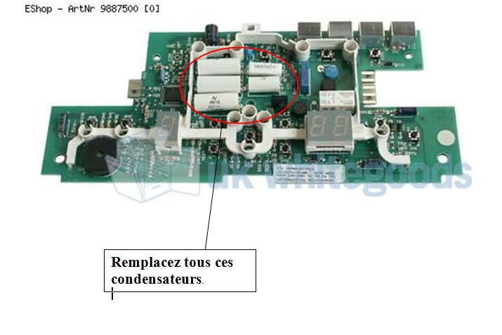

en fait sur ma carte de facade c'était les 3 470 nf d'usés j'ai mis un 220nf en parralèle dessus (pour augmenter leur valeurs) et tout est ok mais ça fait un an je devrais le ré ouvrir et les remplacer par 3 470 nf en bon état en ce qui concerne l'approvisionnement je l'avais en stock je suis un ancien dépanneur radio-tv donc pas de problème pour ces petites platines...

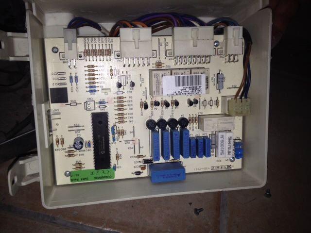

J'ai enfin réussi à sortir mon frigo de sa loge, voici la photo de la carte
Il faut donc commander le c1 c2 par contre le relais c'est le quel ? A tout hasard quelque un connaît il une personne qui pourrait me faire les soudures j'habite à avignon ....
Merci pour votre aide

Bonsoir Bdrouin84.
Le relais c'est la pièce qui se trouve à droite des 4 petits ronds noirs qui sont les ponts de diodes D1, D2, D3, D4 et des résistances R5, R35, et R7. Normalement c'est un relais , de la marque schrack RT 314024 ( 24 V ), et les condos attention pour C1 il faut un polypropylène MKP / SH X2 normalement 1 micro 275 v, 40/100/21 b ( -40°c et + 100 °C )
le 07/07/2014 à 23:24
pour compléter Bdrouin84 le relais c'est la pièce orange qui se trouve sur la carte de Marco 77150 post du 06/07/2014

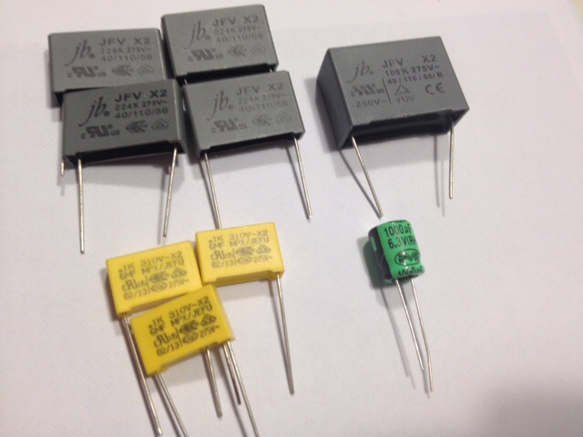

Je viens de recevoir mon petit colis de chez nos amis british... Et voici ce que j'ai trouvé a l'intérieur...
Si quelqu'un peut me confirmer que le c1 est bien celui en haut à droite de l'image ? C2 celui en dessous à droite ne bas ?
Ensuite j'imagine que les 4 et 3 autres vont sur les c26 27 etc.. Pas de piège ? Je n'ai jamais soudé mais si quelqu'un me confirme j'attaque l'opération ce weekend...soyons fou !
Merci de votre aide
le 25/07/2014 à 22:42
Bonsoir Bdrouin84
Pour C1 il faut le 1 micro seulement sur la photo en haut à droite on ne peut pas affirmer que ce soit le 1 micro la valeur se trouve sur le dessus du condo !! par contre C2 est bien le condo en vert de 1000 micro attention au sens + et -.
Pour C26 C 27 C 28 il faut des 0.1 micro 275 vAC et pour C5 C6 C7 C8 il faut des 0.22 micro 275 vAC

Bonjour Diego3760, sur la photo de Bdrouin84, le condensateur en haut à droite a bien la valeur de 1 micro Farad c'est codé de la manière suivante: 105k 275V.
Il faut interpréter le "105" comme 10x10 puissance 5 pico Farad
ce qui correspond à 1 micro Farad. Je dois reconnaitre que cela n'est pas évident à distinguer. J'ai l'habitude de croiser ces composants dans mon environnement professionnel.

Bonsoir, il faut bel et bien remplacer les condensateurs présents sur la carte de façade.Après tout rentrera dans l'ordre. Cordialement
