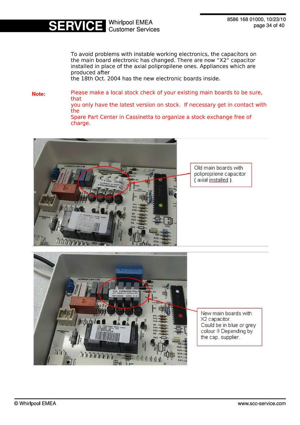

Ivanstoz, le C1 est un 2,2uF 250V
et le C2 est un 2200uF 16 ou 24V

Sinon je suis tombé sur une circulaire technique du service "Whirlpool EMEA" du 10/23/10 (23 oct 2010)
qui informe que la carte d'ancienne génération doit être remplacée GRATUITEMENT par leur service technique et que les condos sont maintenant des X2

Envoi par sms ton email sur le 0688143649, je te renverrai le fichier pdf du scan (1,2Mo), pour le relais, tu l'a commandé chez quel fournisseur ?. Effectivement pour C1 il ne faut pas de condo électrochimique (ils sont en courant continu donc polarisés), C1 et un condo de filtrage sur l'alimentation en courant alternatif.
