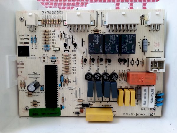

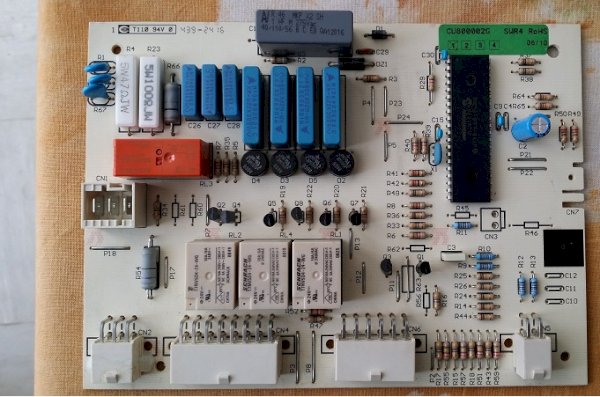

Pour la carte d'alimentation, je devrais remplacer uniquement celle-ci

Bonjour je me retrouve dans cette situation, je dois encore remplacer les condensateurs de l'autre carte
Le compresseur ne démarre pas, le ventilateur de refroidissement est en marche et le tic-tac sur l'écran a disparu
le 30/08/2023 à 21:04
Avant de procéder au remplacement j'avais un problème de clic et le congélateur était plein de glace

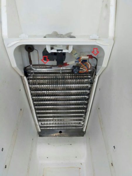

bonjour, pour les pannes de claquement ne t'emebet pas remplace tout les composants sur les 2 carte !! le listing est donner dans pas mal de posts ou des kits sont vendu tout pret sur ebay tellement la panne est connu !! j'ai le mien depuis 2007 et des la 2 em annee j'ai eu ce soucis a repetition, refait 3 ou 4 fois en 15, la en ce moment j'ai un autre souci, mais ce coup ci de degivrage !! il fonctionne tres bien mais je suis obliger de le degivre toute les semaines au seche cheveux, je me depanne comme ce la pour l'instant la au niveau recherche de panne cela depasse malheureusement mon niveau de competences !! j'ai tester la resistance de degivrage j'ai une valeurs de 85 donc pour cela c'est bon !! mon gros relais sur la carte alim est neuf, donc vais essayer le contacteur bi metal mais jai pas tout compris comment fallais le tester !! ensuite ben je vais secher connaissant pas tout les composants qui regule le degivrage !! dommage sinon il fonctionne encore tres bien meme 15 ans ou 16 apres !!

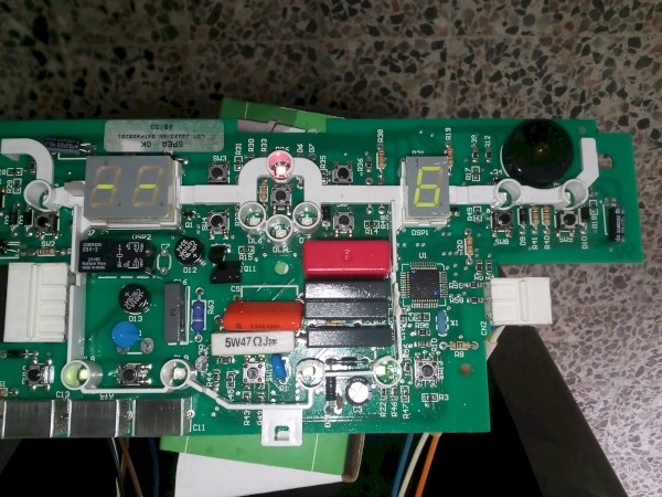

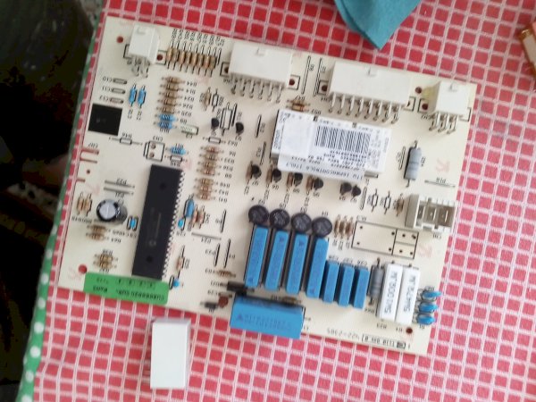

Merci pour la réponse, après avoir remplacé tous les condensateurs de la carte d'alimentation (y compris le relais) et de la carte de la porte du réfrigérateur, je me retrouve dans cette situation. Problème de tic-tac résolu mais dès que j'allume le réfrigérateur, j'entends le relais environ 4 fois puis l'alarme se déclenche. Le compresseur ne démarre pas...Je l'ai laissé une heure mais rien
le 12/09/2023 à 12:16 [édité le 12/09/2023 à 12:16]
Voici les composants remplacés sur la carte d'alimentation
le 12/09/2023 à 12:25 [édité le 12/09/2023 à 12:37]
J'ai vu qu'un revendeur sur Ebay vend les composants dont une résistance, savez-vous où insérer cette résistance ? Dans quel onglet ?

non je ne vois pas celui que vous me parler, par contre jai une 2em carte d'alim avec les 10 composants classique neuf remplacer, et de meme le compresseur ne redemarre pas mais un des 3 relais noir sur la plaque sent le cramer, peu etre voir de ce coter la .. je vais commander les relais de l'ordre de 1.50 e ou 2 pour avoir toujours une carte d'avance prete au cas lol !! et la jai tout remis a neuf sur la plaque sauf les 3 relais noirs, j'attend 6 ou 7j voir si il degivre ou pas !! mais ensuite il dois pas rester grand chose a part le relais bi metal dans la parti congele .. mais a presque 100 euros la bestiole cela m'embete un peu vu l'age du frigo
le 12/09/2023 à 16:46 [édité le 12/09/2023 à 16:49]
le relais orange est neuf ?
si la carte est vieille remplacer ceux la aussi vu le prix cela fera pas de mal

Voici toutes les pièces que j'ai remplacées, dès que je branche l'alimentation j'entends le relais faire une série de clics, les ventilateurs internes et celui qui sert à refroidir le compresseur démarrent..

ah oui effectivement alors la je serais comme vous la je secherais !! verifier bien toute les soudures mais si tout est neuf !! apres a moins d'avoir une autre carte pour etre sur que cest bien sur cette carte qu'il y a un probleme c'est sur que !! maintenant en plus je crois que l'on est les 2 derniers en france a encore avoir ce frigo lol

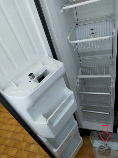

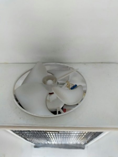

Après un mois d'absence je mets à jour la discussion. Le réfrigérateur fonctionne à nouveau, le seul problème est qu'il crée de la glace... Serait-ce le récepteur émetteur défectueux ?
le 07/11/2023 à 19:26 [édité le 07/11/2023 à 19:44]

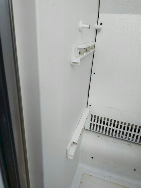

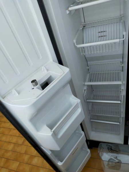

J'ai essayé de démonter un réfrigérateur presque twin, j'ai récupéré diverses pièces, toute personne intéressée devrait me contacter. Pendant ce temps, le problème du froid continu était causé par l'interrupteur thermostatique que j'avais récupéré du réfrigérateur presque double.

Voilà
le 07/11/2023 à 19:50 [édité le 07/11/2023 à 19:56]

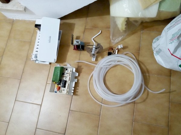

Pour ceux que ça intéresse, il me reste quelques pièces :
celui-ci sur la photo mais sans le plateau en plastique

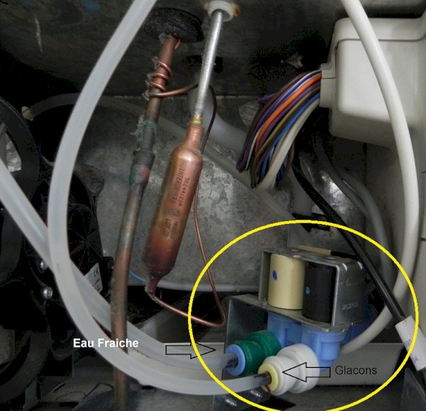

le 07/11/2023 à 19:57 [édité le 07/11/2023 à 19:57]
Ensemble d'électrovanne
avec tuyau
le 07/11/2023 à 20:00 [édité le 07/11/2023 à 20:00]

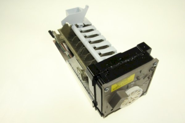

Machine à glace
le 07/11/2023 à 20:02 [édité le 07/11/2023 à 20:03]
Carte d'alimentation réparée avec composants électroniques gratuits
contact par e-mail moviexl150@gmail.com

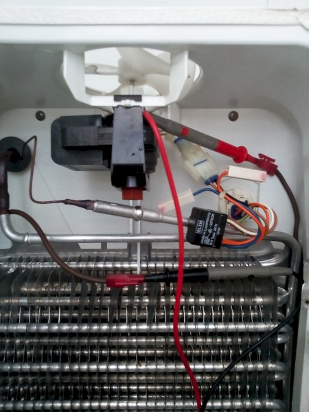

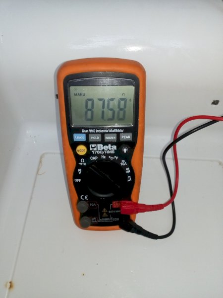

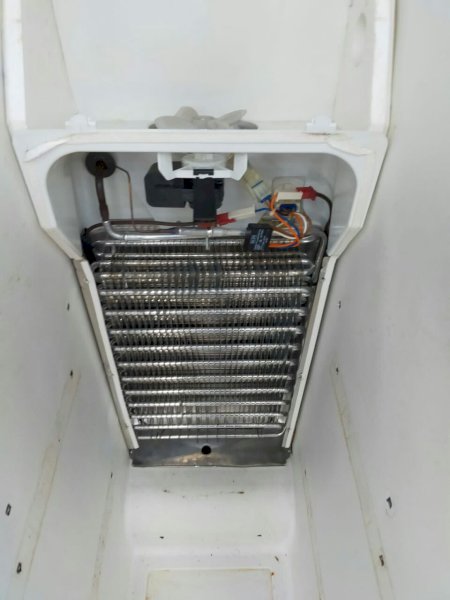

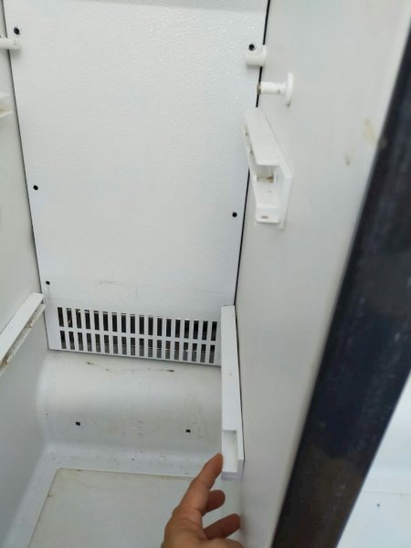

Si le réfrigérateur gèle trop, ainsi que le thermostat il faudra aussi tester la résistance de dégivrage, si elle est interrompue elle est défectueuse Voir les flèches

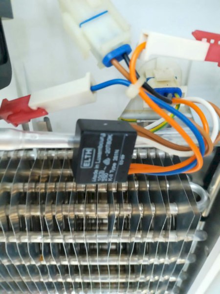

Mise à jour : le frigo fonctionne bien, concernant la résistance voici la mesure que j'ai prise à l'époque.

Concernant la façon de tester le thermostat bimétallique, j'ai trouvé cette vidéo très utile :
