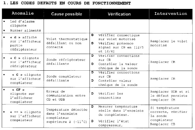

"petit" pb sur mon frigo américain whirlpool S20B, code erreur CS plus rien ne marche.
Quelqu'un a-t-il une idée du défaut?
Merci à l'avance
le 24/03/2016 à 10:18
Pardon, code CF.....
le 24/03/2016 à 11:49
@JOEL5671
Le code CF indique une erreur de communication entre les cartes (Puissance & Commande).

Bonjour, mon whirlpool S20 BRWW20 se met en alarme (--) et arrête de faire du froid.
après arrêt de 12 H il remémarre, toutes fonctions ok, au bout de 12 jours nouvelle alarme et nouveau cycle (arrêt 12 H nouveau fonctionnement ok en cours)
Quelqu'un a-t-il une idée pour traiter ce problème, je n'ai rien entrepris à ce jour.

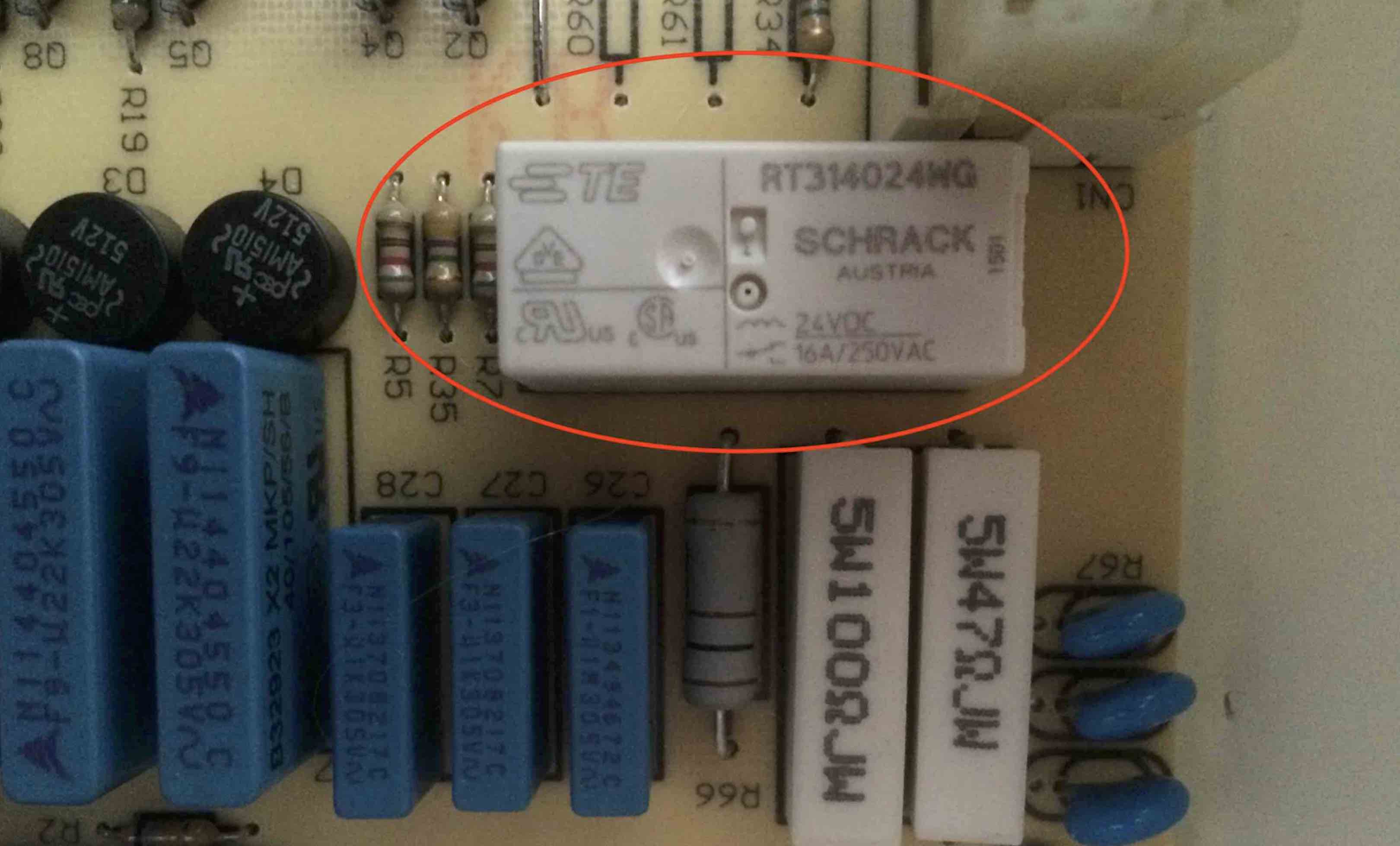

Bonjour à tous!
Voilà maintenant plusieurs fois que j'ai ce problème de frigo américain S20E qui ne dégivre plus. Cela le fait À CHAQUE FOIS QU'IL FAIT TROP CHAUD DANS LA MAISON (donc au début de l'été).
La solution, je l'ai trouvée dans ce formidable forum!
À chaque fois, je change le petit relai 24V 16a (8€) sur la carte de puissance à l'arrière du frigo; c'est le petit relai qui permet la commande du dégivrage.
Et ça remarche pour au moins 1an! ;-)
Maintenant, si je pouvais trouver une solution définitive, j'aimerais bien.
Je vais donc tenter de mettre un relai juste un peu plus puissant, c'est à dire un 20a au lieu de 16a. Je vous tiendrai informé de la réussite, ou pas, de ce test.
Pour info, mon frigo whirpool date de 2006; J'ai commandé il y a 15 jours une autre carte de puissance afin de l'utiliser le temps de réparer l'autre. Il n'ont toujours pas changé les caractéristiques de leur p.. de relai. Pour faire marcher le commerce ?? On a le droit de le penser... ;-)
Donc avant de changer tous les petits condensateurs, pensez d'abord éventuellement à changer ce petit relai...
Je joins en photo ce petit relai.
le 17/07/2016 à 16:40
@kakos1er
j'ai lu qu'il était conseiller de changer les 4 condensateurs de la carte d'affichage afin de mieux alimenter et de préservé ce relais

le 19/07/2016 à 17:37
Apres changement du C1 et C2 ainsi que le relais RT314024 de la carte de puissance,des 4 condensateurs de la carte d'affichage (c1,c2,c14,c15)
a la remise en route de l'pareil, le dégivrage s'est enclenché une dizaine de minutes et c'est tout a l'air de fonctionner normalement
merci a tous les participants de ce forum
