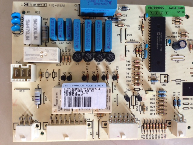

le 26/01/2014 à 09:03
Salut fab13 j ai vue ton message et moi j ai le meme probleme que toi depuis longtemps ce qui veut dire que je sort souvent le seche cheveux.moi je serai intersse par tes deux cartes si tu es d accord il est evident que je prend les frais d envoi a ma charge.j attend de tes nouvelles bonne journee.

Bonjour a tous je viens vous donnez de mes nouvelles .probleme enfin resolu trouver 2 cartes neuves sur leboncoin et magique tout refonctionne comme au premier jour bonne continuation a vous et encore merci pour tout vos bon conseils

bonsoir à tous,apres avoir changé ma carte puissance il y a 3 ans le relais tyco schrack rt3140 claque à nouveau sur cette nouvelle carte puissance. me faut il changer juste ce relais ou faut il changer d' autre composants, car je n'ai pas envie de racheter une nouvelle carte vue le prix.mis à part le clac clac de ce relais le frigo marche normalement. merçi de votre aide. monfrigo est un frss 2vaf 20/0

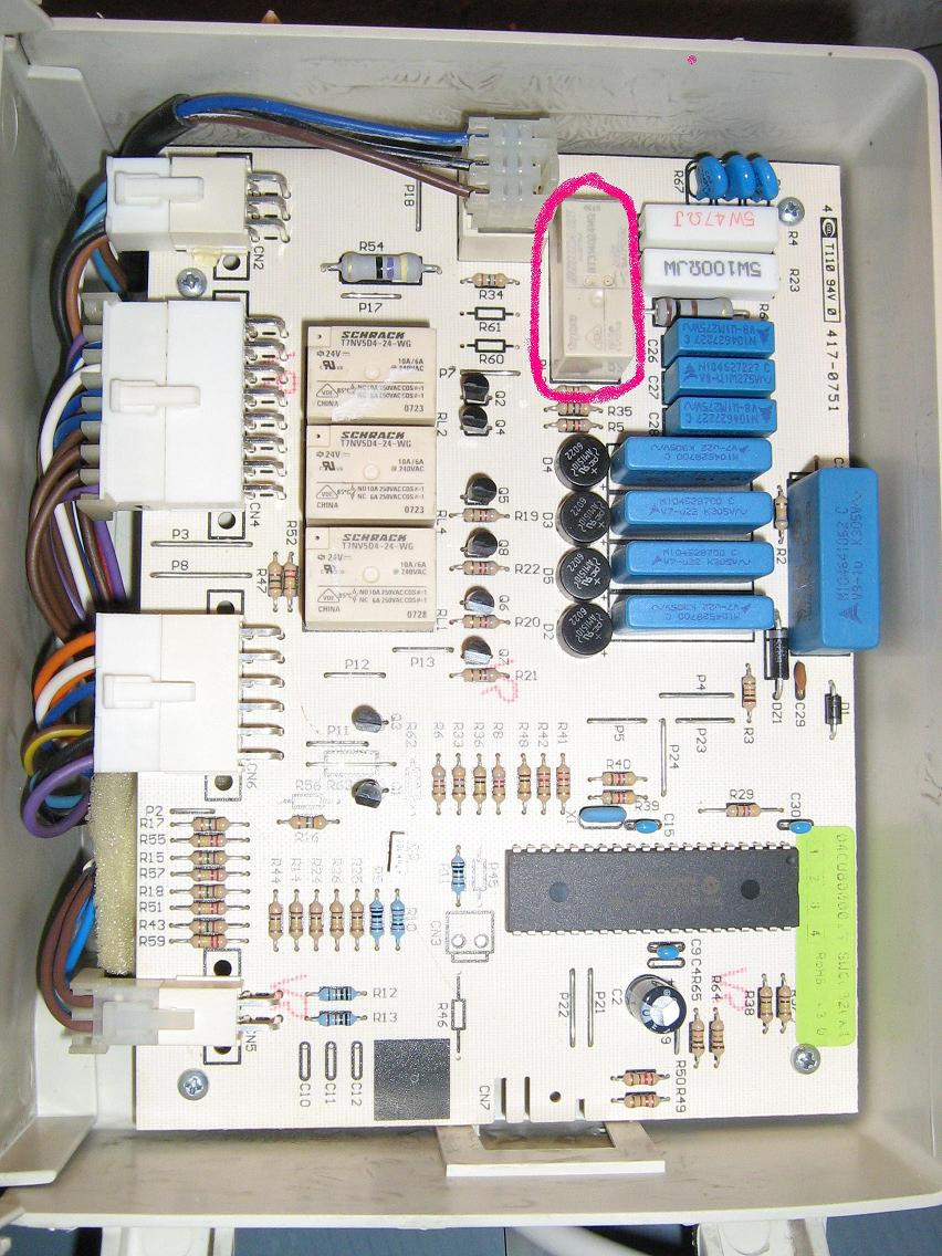

mais en plus ,à quoi serve les 3 relai RL 1 ,2 et 4 ,car ce sont les seules 4 relais ainsi que le C2 ,que je n avais pas changer à l époque
et le frigot fonctionnais bien ,mais depuis j'ai eu le droit aux castagnettes deux fois ...
donc j'ai sortie la carte Puissance à l air libre afin de checker directement quand le bruit se produira de nouveau ,si cela vient de relai entouré en rouge sur le poste precedent

Merci pour tous ces conseils. En Aout 2013, J'ai eu le même problème que beaucoup; le frigo qui ne dégivrait plus et qui au bout de 15 jours il se mettait en carafe.
C'est un frigo américain whirpool de 2006. J'ai commencé par changer le condo 1 puis le 2 en attendant à chaque fois 15 jours et comme les pannes revenaient, j'ai terminé par le relai orange qui commande le dégivrage; Et là, miracle !! ça marche nickel !! Merci encore !!
Prix du relai: 5€30 chez Conrad!!! La carte: 250€ s'il avait fallu la changer!!

bonjour,aprés avoir fait verifier la carte puissance à un electonicien, il se trouve que tous les composants sont bon.donc d'apres lui le probleme vient d' ailleurs.
est ce que quelqu' un peut me dire exactement quel est le role de ce relai (rl3 entouré en rouge) apparament il servirait pour le degivrage.
si à tous hasard quelqu'un a un schema electrique, ou un site ou je peux le trouver, je suis preneur.

Bonjour à tous, je suis en possession d'un frigo américain whirlpool de 2003.En 2009 j'ai eu les mêmes problèmes que bidouille84 (distributeur d'eau qui fait tac tac tac, "CF" écrit sur l'afficheur etc...)Remplacement de tous les condensateurs de la carte de commande (située en façade) et pour la carte de puissance en plus des condensateurs, tous les relais ont été remplacés. Depuis tout allait bien jusqu'à il y a 8 jours. Le frigo s'est mis en alarme température (il y avait beaucoup de poils d'animaux incrustés dans le dissipateur situé sous le frigo, j'ai donc aspiré tous les poils).Il fonctionnait avec des cycles où le congélo oscillait entre -1°C et -25°C (je le mettait en refroidissement forcé pour éviter que l'alarme sonne. Diagnostique : Relais RT314024 HS (contacts collés)ce qui entraine une marche continue du compresseur ce dernier chauffe alors jusqu'à déclenchement de la protection thermique, puis il refroidit et une fois arrivés sous le seuil de la protection, il se remet en marche et ainsi de suite... j'ai remplacé le relais et pour l'instant le frigo fonctionne. Je donnerai des nouvelles début de semaine prochaine pour confirmer ou non le diagnostique. bien cordialement à vous tous
le 21/06/2014 à 08:01
Bonjour, je confirme le diagnostique, c'est bel et bien le relais RT314024 qui était HS (sur certaines carte il est orange), mon frigo américain fonctionne à nouveau correctement. Bidouille84, comme vos symptômes sont identiques aux miens, je pense que c'est aussi le relais qui est HS chez vous, le ventilateur n'a rien à voir car le mien aussi était arrêté par moment.
bien cordialement
le 21/06/2014 à 09:35
Petite info: même si ce relai orange fait un "clic" quand vous le mettez en tension, cela ne veut pas dire qu'il fonctionne correctement, donc à changer quand même !!!

Bonjour à tous. J'ai un frigo américain whirlpool S20D. Il ne dégivre plus et fait donc du froid en permanence. J'ai changé le relais schrack RT314024 et pas d'amélioration.

le 25/06/2014 à 15:02
@diego3760 et saltwaker,
Bonjour, de part l'expérience vécue avec mon whirlpool, je ne saurais que trop vous conseiller de remplacer tous les condensateurs type "cylindriques blancs 250v" se trouvant sur la carte située dans la porte du congélateur.Il aura fallu que je remplace tous les condensateurs cylindriques des deux cartes pour que tout rentre dans l'ordre.cordialement

Pour info j'ai trouvé le schémas électrique de mon WHIRLPOOL S20DRS33A/G, j'ai donc trouvé le câblage du bimétallique - fusible qui se trouve clipsé sur le condenseur, ce n'est pas lui qui est en cause, par contre le relais qui se trouve sur la carte puissance schrack 314024 était HS, je l'ai remplacé, et le condensateur C1 qui normalement fait 1 micro farad, ne fait que 0.43 micro farad, j'attends la pièce, je changerai C2 car la valeur n'est pas très bonne, 1400 micro au lieur de 1000. Je regarderai donc les fameux condo sur les cartes qui se trouvent dans le congélateur.
