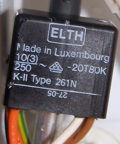

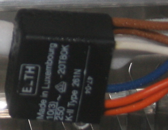

De mon coté, j'ai l'impression que le dysfonctionnement du système de dégivrage provient du composant a coté de la résistance de dégivrage : Voir photo.
"Bi-metalic thermofuse"
Je ne connais pas cette bébête...Es-ce que quelqu'un as déjà eu un problème avec ce composant ?
Avez-vous une idée pour le tester / le shunter ?

ou bien autre point comme sur la photo precedente ,est ce que ELTH devrait lui aussi etre changé ?

C'est le thermostat qui contrôle le dégivrage.
Voir lien.
