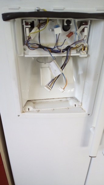

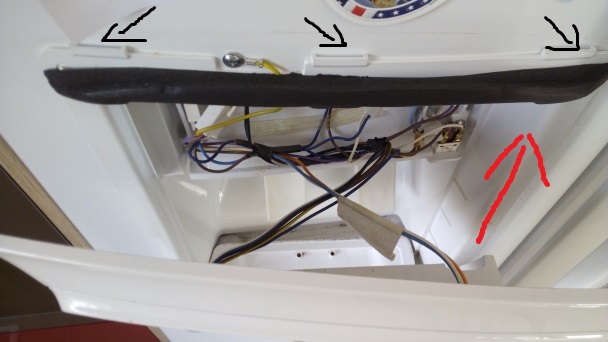

Frigo Américain WHIRPOOL S20D
le 21/03/2018 à 22:10

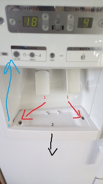

1 enlever les 2 vis / 2 tirer doucement vers vous / 3 pousser doucement le tout vers le haut
le 21/03/2018 à 22:13
les flèches noires montrent les ergots qui nécessitent de pousser vers le haut pour dégager l'ensemble
le 21/03/2018 à 22:16

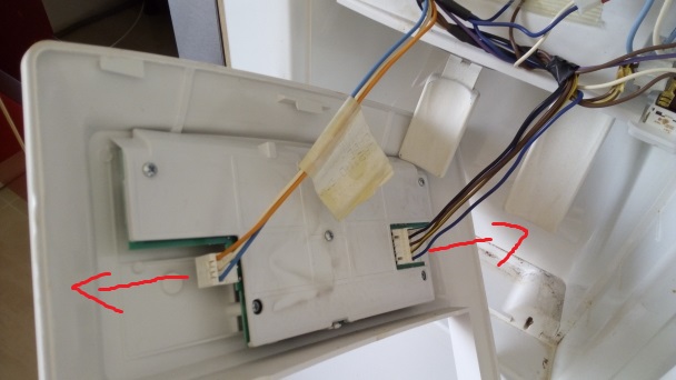

déconnecter les "nappes" en tirant vers l’extérieur sans forcer
le 21/03/2018 à 22:19
voila votre frigo "dénudé"

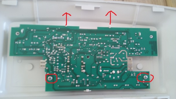

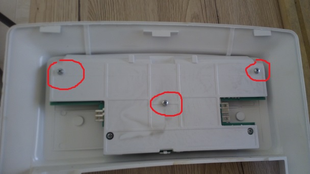

le 21/03/2018 à 22:22
Enlever les 3 vis
le 21/03/2018 à 22:26
enlever les 2 dernières vis et dégager la carte des 2 ergots du haut

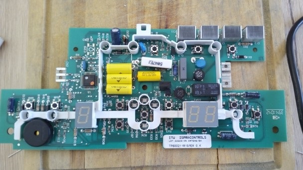

le 21/03/2018 à 22:29

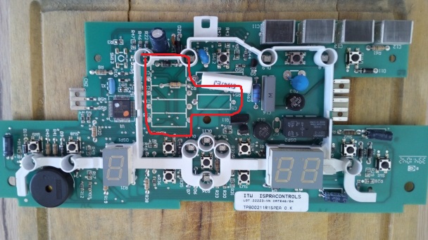

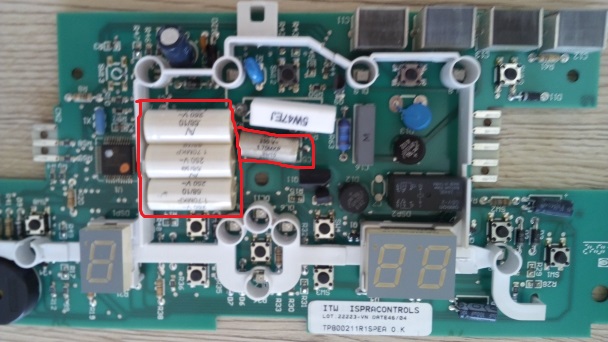

Voici les 4 condos incriminés qu'il va falloir dessouder ce qui n'a pas été une partie de plaisir...
le 21/03/2018 à 22:35
voila le résultat une fois terminé... petite astuce avant de souder les nouveaux : enlever la soudure de trop de façon à ce que les pattes puissent rentrer dans les trous. Pour ce faire, j'ai utilisé un trombone que j'ai mis en contact avec la soudure pour créer ce fameux trou. Ensuite j'ai positionné les nouveaux condos pour repérer ou couper le surplus de patte. J’espère être clair !
le 21/03/2018 à 22:38
Et voila le travail ! 4 condos tout neufs. Vous pouvez les souder dans n'importe quel sens, pas de polarité avec les MKP. J’espère que tout ca pourra aider une âme en peine.

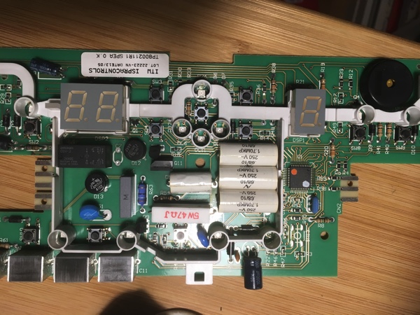

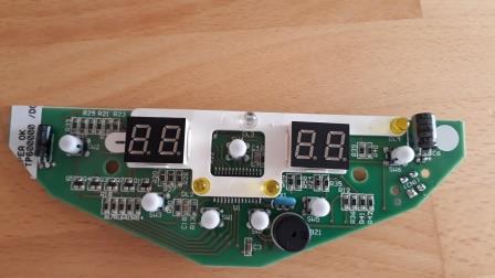

Après avoir visionné les forums, je cherche une solution à mon problème de réfrigérateur américain S20ERWW1V A/G (il ne fabrique pas de glaçons). Grâce à ce forum l’année dernière, j’ai changé mes condensateurs et un relai sur la plaque arrière et plus de problème de bruit de claquement. Depuis un mois, j’ai un nouveau problème : mon panneau d’affichage clignote (panneau d’affichage à l’intérieur du réfrigérateur). J’ai donc changé les deux condensateurs 1000 uf pour 6.3 V et 47 uf pour 16 V mêmes caractéristiques que les originaux (voir photo) mais mon panneau qui indique la température de congélation et du réfrigérateur clignote toujours.
Avez-vous une solution à mon problème ?

le 11/11/2019 à 17:55
Un gand merci à tous pour ce forum qui m'a permis de réparer mon frigo US Whirlpool s20erww2v qui fonctionnait bien, mais avait ce problème de clignottement de l'affichage et de l'éclairage du distributeur eau/glaçons.
J'ai procédé exactement comme détaillé un tout petit peu plus haut par Olivier, commandé les composants chez E44, et tout refonctionne à merveille.

le 12/07/2020 à 17:52
Bonjour, je voudrais remplacer les 3 gros condensateurs blanc de la carte d'affichage de mon frigo americain Whirlpool frss 2vaf 20/0.sur ceux çi,il est inscrit : AV
.68/10
250 v
1.70 MKP
.68/10
Est ce que quelqu' un peut me donner le nom exact de ces condensateurs et me dire ou je peux les commander .Merci
Ils sont identiques à la photo du post de George du 11/11/2019

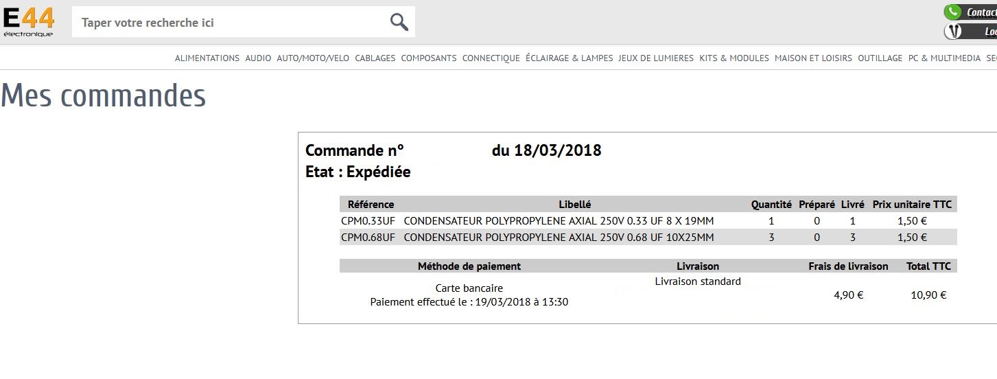

le 12/07/2020 à 19:44
J'ai retrouvé ma facture de 2018, j'espère que ça aidera.......
le 12/07/2020 à 20:34
Merci Olivier.Ça avait marché pour toi?
