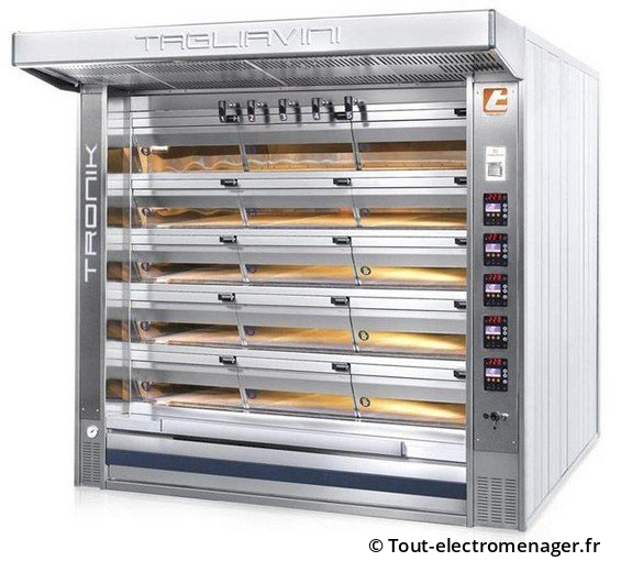

Le four à sole
Principe
Dans un four à sole, la pâte cuit directement sur une sole en dalles réfractaires. La sole stocke la chaleur et la restitue par conduction dans le fond du pain, tandis que la voûte et l'air de la chambre apportent chaleur et rayonnement par le dessus. Cette chaleur douce et stable convient aux pains de tradition, aux baguettes et à la pizza. Les chambres sont superposées et indépendantes : chacune dispose de son réglage de température de sole et de voûte et de sa propre buée. Selon les modèles, la profondeur de chambre varie, ce qui fait varier la surface de cuisson et la puissance installée.
Les deux modes de chauffage
Sur un four à sole électrique, des résistances blindées sont réparties entre la sole et la voûte de chaque chambre et se commandent séparément. Sur un four à tubes annulaires, un brûleur gaz ou fioul, souvent fourni à part, chauffe un circuit de tubes de section annulaire qui diffusent la chaleur de façon uniforme dans la sole et la voûte : la chauffe est indirecte, ce qui évite le contact de la flamme avec la chambre.
Régulation et commandes
Chaque chambre reçoit une sonde de température, souvent un thermocouple dont le bulbe est placé dans un support dédié. Un régulateur compare la mesure à la consigne et pilote la chauffe. Les commandes électroniques modernes mémorisent des recettes, gèrent la buée et programment l'allumage automatique. Une porte fermée par un joint et un contacteur de porte complètent l'ensemble.
Buée et évacuation
Un générateur de buée, alimenté par une électrovanne, produit de la vapeur au début du cycle. Un tirage ou une cheminée l'évacue ensuite, et des volets, manuels ou motorisés, règlent l'évacuation de la vapeur et des fumées.
Démarrage et utilisation
Un four à sole demande un préchauffage assez long, la sole devant monter en température sur toute son épaisseur. Il est préférable de laisser la température se stabiliser avant d'enfourner.
Pannes fréquentes sur un four à sole
Une chambre qui ne chauffe plus oriente vers une résistance coupée ou, sur un four à tubes, vers le brûleur. Une température qui dérive oriente vers la sonde ou le régulateur. Une absence de buée oriente vers l'électrovanne, le filtre d'arrivée d'eau ou le générateur entartré. Une porte qui ferme mal ou une chaleur qui s'échappe oriente vers le joint.
