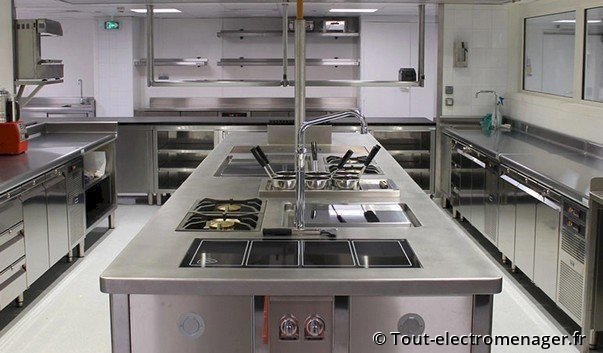

Cuisine de réstaurant: mobilier et appareils en acier inoxydable
