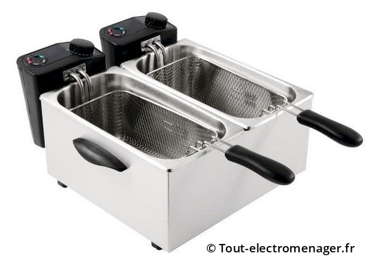

Présentation générale
Les friteuses commerciales sont disponibles en plusieurs tailles et modèles, allant des petites unités de comptoir aux grandes friteuses sur pieds avec plusieurs bacs. Elles sont généralement construites en acier inoxydable pour résister aux conditions rigoureuses des cuisines professionnelles et faciliter le nettoyage. Les friteuses sont équipées de thermostats pour réguler la température de l'huile, de paniers amovibles pour les aliments et souvent de systèmes de filtration pour prolonger la durée de vie de l'huile. Un système de vidange pour échanger l'huile aisément, une résistance amovible sont des élément s primordiaux pour l'entretien qui reste sensible sur ce type de produit. Version gaz ou électrique, c'est surtout la simplicité de nettoyage qui va changer entre les deux versions. On peut ensuite trouver des capacités de 8 à 20 litres (15 à 60 kg de frites par heure) selon les modèles et le besoin de l'établissement à commercialiser ses produits de friture. En pose libre, pour une cuisine ou la facilité de déplacement du produit reste nécessaire, ou sur coffre (ou meuble), pour une organisation en éléments modulaires de même finition.
Friteuse pose libre à deux bacs

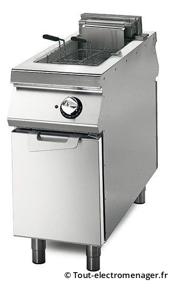

Principe de construction
Les friteuses commerciales sont construites avec une cuve en acier inoxydable où l'huile est chauffée par des résistances électriques ou des brûleurs à gaz. La cuve est isolée pour conserver la chaleur et minimiser les pertes énergétiques. Un thermostat contrôle la température de l'huile, généralement réglable entre 150°C et 190°C, pour une cuisson optimale. Les paniers en treillis métallique permettent de submerger les aliments dans l'huile et de les égoutter facilement après la cuisson. Pour les modèles haut de gamme des systèmes de filtration automatique peremettent d'éliminer les résidus alimentaires et prolonger la durée de vie de l'huile. Certaines friteuses sont dotées d'une zone froide: c'est une zone du bain où tombent les détritus de cuisson qui, bloqués dans cet espace de fond de cuve, ne sont plus consummés et ne se mélanges donc pas avec l'huile. En option sur l'appareil: le relevage manuel ou automatique, total ou partiel des paniers hors du bain de cuisson.
Friteuse sur coffre un bac

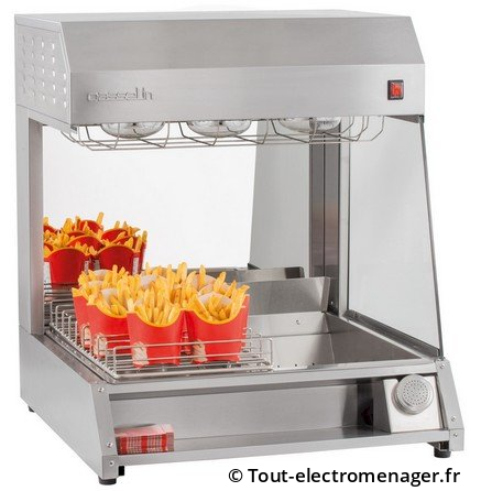

Le chauffe frites
Le chauffe-frites permet de conserver la chaleur et la fraicheur des frites. Il est utilisé dans les établissements à forte rotation de denrées comme certains fastfood, snack ou encore les cnatines par exemple. Il peut aussi être doté d'un poste de salaison en complément.
Chauffe frites et poste de salaison

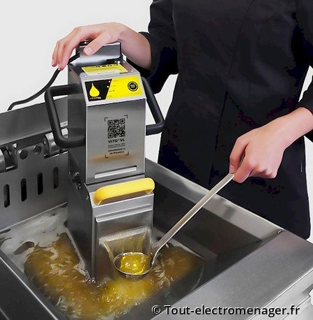

La filtration de l'huile, son recyclage
Le coût de renouvelement l'huile de friture, selon la volumétrie des lieux, peut être étudié afin de procéder à recyclage d'une partie de celle-ci. Il existe donc des appareils permettant de renouveler l'huile de sa friteuse. Un judicieux système de micro-filtre retient alors les impuretés progressivement détachées dans les bains de friture. Il est estimé que 50% environ de l'huile ainsi régénrée devient immédiatement réutilisable.
Système de filtration et recyclage Vito

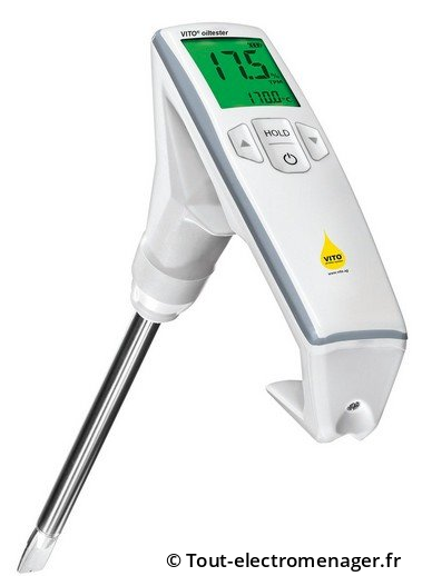

Le testeur d'huile
Petit appareil sondeur et informatif très utile pour qui souhaite optimiser la qualité gustative des fritures ou encore un contrôle de température visuel du bain.
Sonde qualité et température d'huile
