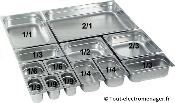

Les différentes tailles de la norme GN
La taille de base est le GN 1/1, qui mesure 530 mm x 325 mm. À partir de cette taille de base, toutes les autres dimensions sont dérivées en divisant cette taille.
Voici les principales tailles GN :
- GN 1/1 : 530 x 325 mm (taille complète)
- GN 2/1 : 650 x 530 mm (deux fois GN 1/1 en largeur)
- GN 2/4 : 530 x 162 mm (moitié de GN 1/1 en largeur)
- GN 1/2 : 325 x 265 mm (moitié de GN 1/1 en longueur)
- GN 1/3 : 325 x 176 mm (un tiers de GN 1/1 en longueur)
- GN 1/4 : 265 x 162 mm (un quart de GN 1/1)
- GN 1/6 : 176 x 162 mm (un sixième de GN 1/1)
- GN 1/9 : 176 x 108 mm (un neuvième de GN 1/1)
Ces bacs sont également disponibles en différentes profondeurs, généralement de 20 mm à 200 mm, en fonction des besoins (stockage, cuisson, etc.).

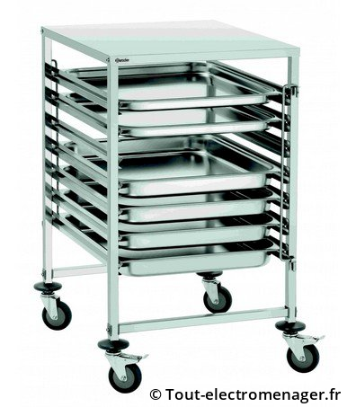

Cycle complet: Préparation dans un bac type GN2/1, cuisson dans ce même bac. Passage en cellule de refroidissement rapide puis entreposage en chambre froide sans changer de contenant. Insertion dans un chariot pour le service ou mise a disposition en self service.
