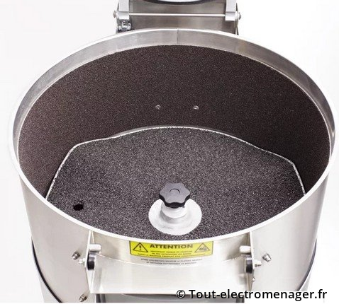

Il se compose généralement d'une cuve recevant les legumes avec un fond (disque ondulé et rotatif) abrasif et des parois latérales (abrasives ou non) qui permettent d'éplucher les aliments par friction.
La peau des aliments est progressivement retirée par l'abrasion du disque rotatif et par contact sur les parois de même nature. Les épluchures sont evacuées des légumes et de la cuve par arrosage permanent pendant le cycle. Les légumes sont alors lavés pendant le cycle et sortent prêts à l'emploi.
La récuperation des eaux de lavage reste alors nécessaire. Un filtre à pelures peut être présent ou en option sur l'appareil.
Eplucheuses à cuve et disque abrasifs

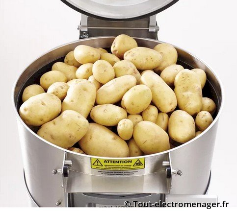

Cuve d'éplucheuse chargée de pomme de terre

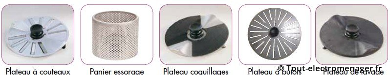

Ce type d'appareil comprend bien entendu la fonction épluchage traditionnelle et, en complément, d'une large gamme d'accessoire en matière de préparation de légumes:
Le disque à couteaux: afin d'obtenir une surface plus lisse après épluchage, notamment pour les pommes de terre et les carottes.
Le disque de lavage: permet de laver les légumes, pour la préparation des plats ne nécessitant pas d'épluchage (pommes de terre en tobe de chambre).
Panier à essorage: d'une capacité limité, mais utile pour un essorage doux.
Disque à oignons: abrasion adaptée au produits plus sensibles.
Disque à coquillage: pour le nettoyage des fruits de mers commes les huitres ou les moules.
Disque à bulots: Nettoyage des crustacés (résultat plus limité).
exemple de disque pour éplucheuse combinée

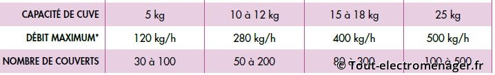

Capacite de cuve: 5 à 25 kg. Et plus pour certains modèles semi-industriels.
Production/débit: 120 à 500 kg par heure.
Nombre de couverts: 30 à 500.

Tableau des capacités de production
Tableau des capacités de production d'une éplucheuse
