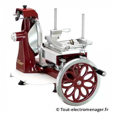

Trancheurs manuels : utilisés principalement pour des petites quantités et des besoins spécifiques. L'utilisateur doit pousser manuellement l'aliment contre la lame rotative qui est aussi actionnée manuellement. Ce type de produit est parfait pour une utilisation domestique ou ponctuelle en restauration (Chiffonade, planche apéro, etc...)

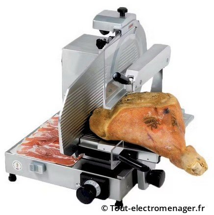

Trancheurs verticaux : l'aliment est placé verticalement et la lame effectue une coupe perpendiculaire. Ces trancheurs sont souvent utilisés pour des découpes précises et uniformes. Ils nécessitent que l'utilisateur excerce une pression sur le produit à trancher.

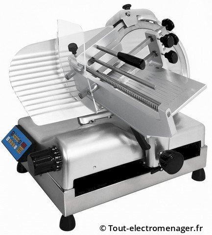

Trancheurs automatiques: Ce sont des trancheurs gravitationnels dotées d'une fonction automatique avec choix du nombre de tranches, épaisseur, le tout sur clavier de commande. L'appareil s'adapte alors aux demandes utilisateur et s'arrête seul lorsque la demande usager est respectée..

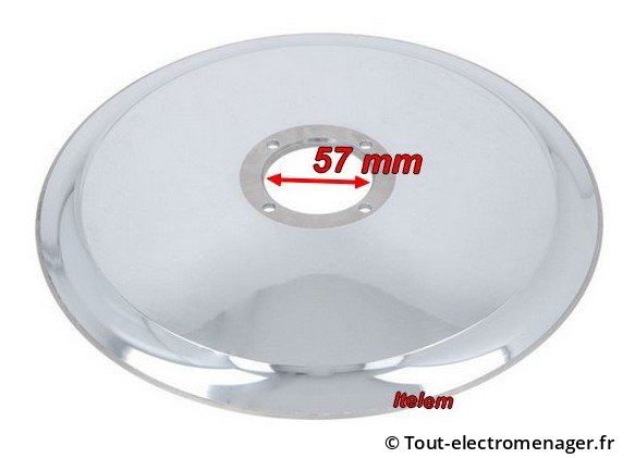

La lame: La taille de la lame ou tranchant est une donnée déterminante. D'un diamètre compris généralement entre 250 et 300 mm, le tranchant ou coupe utile ne sera que de 215 mm dans le premier cas, et 260 mm dans le second. Les lames de trancheur sont généralement forgées dans un acier inoxydable, mais des variantes existent selon les usages. Avec ou sans épaulement, lisse ou dentée, il faut s'assurer, au moment de l'achat du produit, de pouvoir remplacer aisément cet article lorsqu'il est usé.

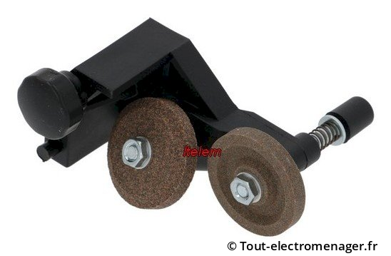

L'affutage (ou émeri). Le groupe affutage est doté de 2 pièces circulaires dites meules d'affutages. L'une est dite pierre gros grains, l'autre petit grains. La première dégrossi le tranchant, le prépare à la finition pour la pierre petit grain qui va lisser et polir la lame.
