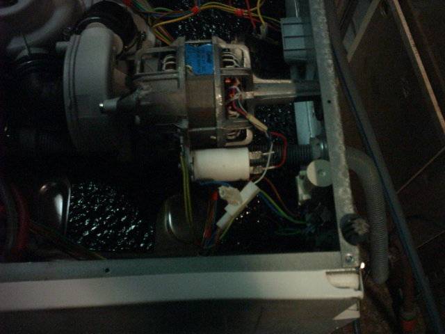

Bonjour, et merci pour ce forum ou j'ai appris beaucoup de chose!
Suite aux diverses réponses, j'ai changé le condo du moteur, mais pas doué, et pas pris croquis des branchements, je ne sais plus ou placer le fil bleu avec cosse isolé, de fait le moteur ne tourne pas, question idiote, mais dois je le placer avec le bleu qui viens du moteur?
Merci d'avance, mais plus doué pour les Solex que pour les machines a laver la vaisselle!

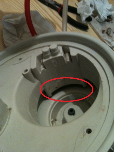

J'ai une amie qui a un lave vaisselle Candy CDF625, j'essai de lui réparer, mais je ne trouve pas la panne.
En fait, quand on le met en route, il remplit, ensuite il vidange de l'eau froide, puis la bip se met en route, avec la lumière du programme qui clignote rapidement. Les hélices ne tournent pas, pourtant elles sont pas bloqué ou grippé !
J'ai démonter les tuyaux, rien de bouché, j'ai testé la pompe de vidange et la pompe de cyclage a part sur du 220v, sa fonctionne, je les ai démonté pour les nettoyer, j'ai nettoyé la cuve (qui n'était pas très sale). sachant que le LV ce remplis et ce vide, forcément les pompes fonctionné ! du coup je ne sais plus trop ou chercher...
J'ai lu tout les messages depuis le début, et personne n'a eu ce soucis...
Je vais essayer de souffler dans les pressostats, mais si quelqu'un à une idée, elle est la bienvenue.
le 22/03/2012 à 21:35
Vérifier effectivement tous les contacts du pressostat. Si vous ne détectez pas le niveau haut et que vous allez sur le contact au delà (sécurité anti débordement), la vidange va s'effectuer tout de suite après le remplissage.
le 22/03/2012 à 22:00
Bonsoir Evally,
et merci de votre réponse.
J'ai vérifié les pressostats, quand je souffle j'entends bien le contact ce faire, et quand j’arrête de souffler, je l'entend à nouveaux. Et sa dans les deux pressostats. Donc je suppose qu'ils sont ok. Niveau mécanique je n'ai plus d'idée...
le 22/03/2012 à 22:16
Le test du soufflage peut ne pas être suffisant...Vérifier le bon basculement de chaque contact avec un ohmmetre. Consulter également la doc ci-après
le 22/03/2012 à 22:27
Ok, je vais vérifier avec un ohmmetre demain.
Je vous tiens au courant.
le 23/03/2012 à 19:52
Tout d'abord, le LV fonctionne !!
Explication : le message de Evally "Si vous ne détectez pas le niveau haut et que vous allez sur le contact au delà (sécurité anti débordement), la vidange va s'effectuer tout de suite après le remplissage." ma fait tilt, car les tuyaux blanc et rouge qui vont aux pressostats, sont transparent, je ne les avait donc pas démonté voyant qu'il n'y avait rien dedans.
Sauf que la ou ils sont branché sur la cuve, ou chambre de compression, on ne voit pas à l'intérieur, seul une fente vers le bas à l'intérieur de la cuve communique ( voir photo jointe). J'ai donc démonté les tuyaux aux niveaux des pressostats, et quand j'ai soufflé dans le blanc, impossible, j'ai soufflé un peu plus fort, et la je l'ai entendu ce débouché, et sa avait fait descendre pleins de m..de, la ou j'ai entouré en rouge. j'ai retiré tout ce que j'ai pu, car on a pas vraiment d'accés, j'ai tout remonté et sa fonctionne.
Donc merci Evally pour votre aide.
Et j’espère avoir assez bien expliqué le problème et la solution pour aider d'autres personnes.
Merci encore
