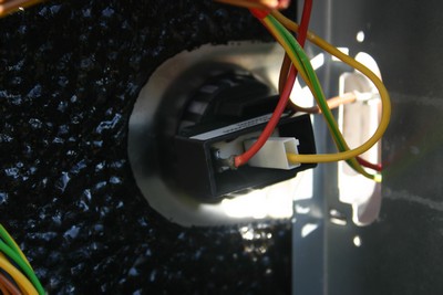

le 14/08/2010 à 00:17
Reconnaissance de matériel
Ce machin est fixé sur le cylindre blanc qui reçoit le tuyau dont je parle plus haut et qui n'est pas (ne peut pas être la chambre de compression)...
S'agirait-il du thermostat?
Quelqu'un sait-il ce que c'est?
Comment ça se démonte?

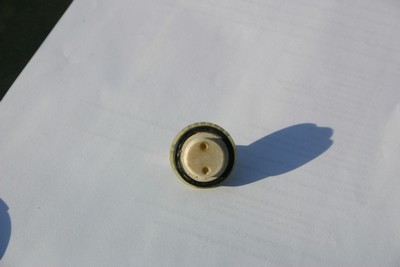

le 14/08/2010 à 00:21
Reconnaissance de matériel (verso)
le 14/08/2010 à 00:26
Reconnaissance de matériel (vue par le dessous)
Fixé sur la cuve en inox
Le thermostat?
Nota: Le système pour intégrer une photo est différent de celui utilisé sur le site mécanique que j'utilise par ailleurs, d'où mes tatonnements...
