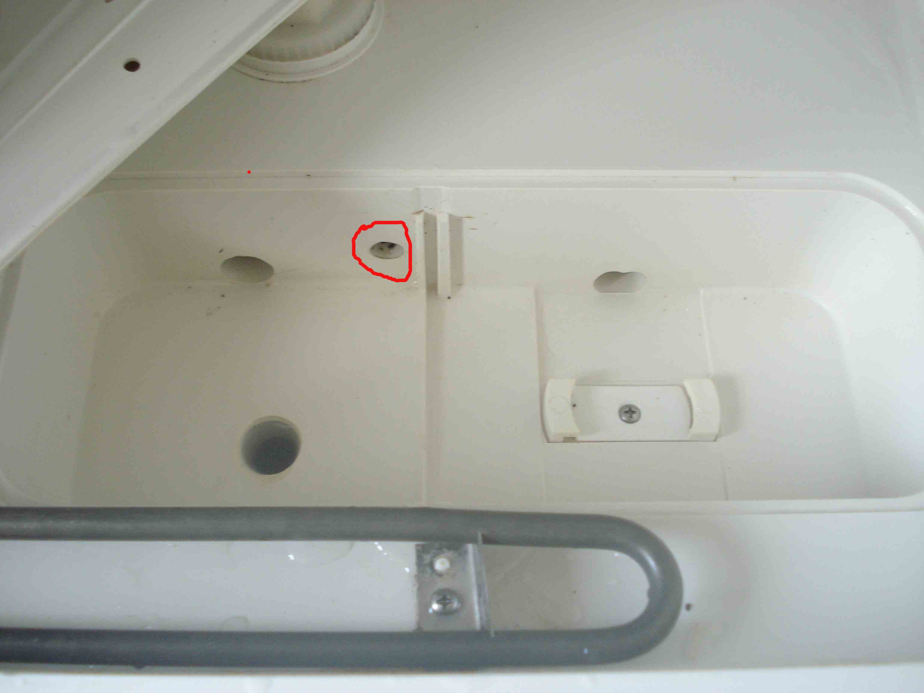

Bonjour, de retour je pense avoir identifier le pressostat mais y en a 2 !!!! une durite blanche et une autre rouge. La chambre ??? je sais pas ou elle est ????
le 23/07/2009 à 20:01
Après avoir soufflé dans probablement une entrée de la chambre de compression, voila que mon LV refonctionne. Merci.

Le pressostat, c'est un petit ensemble cylindrique composé de 1 ou plusieurs contacts où sont reliés des fils et d'un petit tuyau qui est relié à une boite (chambre de compression) située dans la partie basse de la cuve.
le 07/09/2009 à 23:22
bonsoir, j'ai vérifier l'état des deux tyaux et le fonctionnement des pressostat,en souflant dans les tubes on entend le clic.
le resultat reste le meme la machine vidange puis se met à cligoter rapidement.
