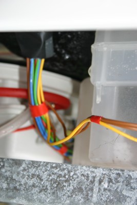

Reconnaissance de matériel (recto)
La présente photo remplace la première des trois...
Ce machin est fixé sur le cylindre blanc qui reçoit le tuyau dont je parle plus haut et qui n'est pas (ne peut pas être la chambre de compression)...
S'agirait-il du thermostat?
Quelqu'un sait-il ce que c'est?
Comment ça se démonte?
le 14/08/2010 à 10:35
La dernière photo montre une sonde de température, et sous la cuve, c'est une détecteur de présence d'eau, en série avec la résistance. Voyez la rubrique pièces pour plus d'infos.

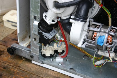

Pour Evally
Retour sur le problème de la "chambre de compression"
La batterie de mon A.P.N. était H.S.
Un lave vaisselle c'est essentiellement une cuve inox, accroché dessous je trouve un récipient plastique qui contient une bonne partie de l'eau et que j'appellerais le "pot de chambre" vu son aspect...
Sur la première photo jointe on peut voir les deux pressostats et les deux tubes en question...
A suivre...
le 15/08/2010 à 20:09
Suite...
Sur la seconde photo (un peu floue) on voit le raccordement des deux tuyaux sur le "pot de chambre"
Comme le "pot de chambre" n'est pas la "chambre de compression" j'en déduit que cette dernière se trouve de l'autre côté de la parroi (donc à l'intérieur du L.V.)
Je cherche donc (à l'intérieur) cette (ces) cuve(s) plastique(s) "étanche" qui doit (doivent) emprisonner et comprimer cet air lors de la montée de l'eau pour faire réagir les pressostats (je comprend!)
J'ai beau regarder, je n'en vois pas!
Le seul "indice", serait l'existence, à l'intérieur du "pot de chambre" de "rebords" qui à la rigueur pourraient jouer ce rôle (un anneau autour de "pot de chambre")
Rien ne me parait facilement démontable pour nettoyer sous ce rebord...dommage!
Quelqu'un est allé plus loin que moi dans le démontage? Résultats?
le 15/08/2010 à 20:53
Namibien,
Comme tu as un appareil de mesure, quelles sont les valeurs de tension aux bornes de la résistance de chauffage et aux bornes du détecteur de présence d'eau ( sécurité eau en série avec la résistance) quand ton LV devrait chauffer ?
