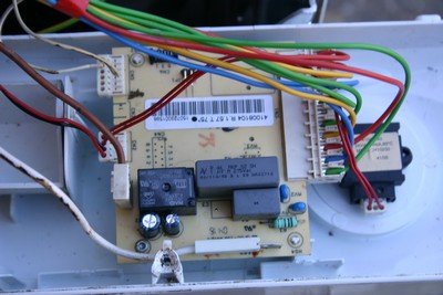

Sur la photo du détecteur (sous la cuve), tu retrouves un fil rouge. Cela doit être le même que celui de la résistance. Tu ne m'as pas dit la tension que tu avais entre ce fil rouge et le fil jaune du détecteur. Normalement pour avoir une chauffe, tu devrais avoir 0V. Peux-tu au moins confirmer ?

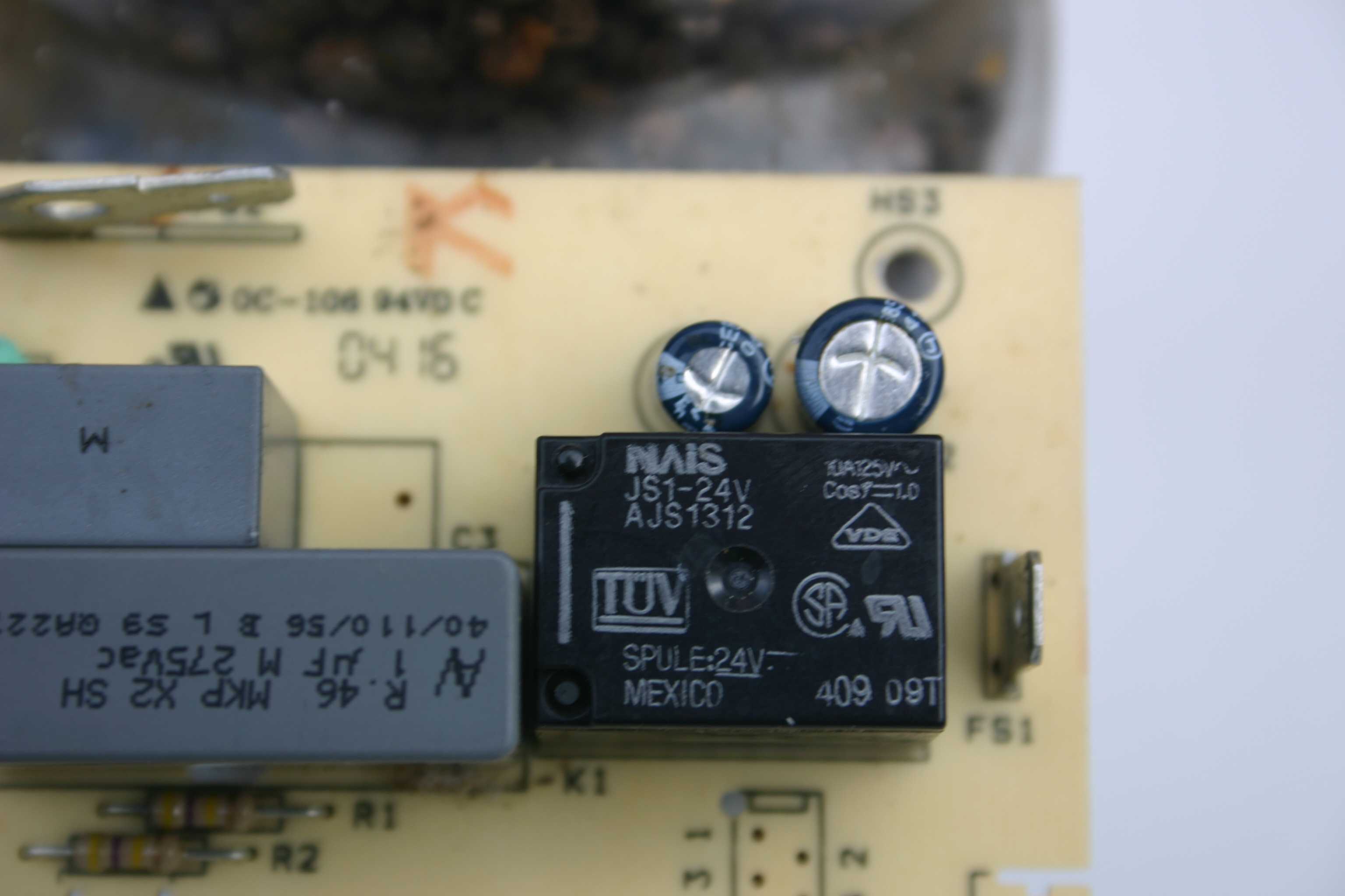

Chose promise...
J'ai trouvé du 220/240v alternatif et du 3.36v continu) en sortie de pistes, jamais de 24v (ni alternatif ni continu ce qui ne me surprendrait pas vu l'absence de relais électromécaniques)
Par contre sur la photo que tu propose, le 24v est écrit dessus!!!
Les cartes se ressemblent, certains composants cubiques notamment mais surtout les composants électroniques classiques (résistances, capacité et éventuels triacs*)
*J'ai des connaissances très basiques en électronique!
Les codes barres se ressemblent
41016991 R 1 81 T 75 O
ET
41008104 R 1 57 T 75 O
mais ne sont pas identiques.
JE VAIS ESSAYER DE DECHIFRER LES INSCRIPTIONS SUR LES PARALlELEPIPEDES RECTANGLES...

Avec la photo que tu viens de joindre qui comporte les fils, je te parie que le fil marron de la résistance arrive à gauche (cosse FS1) du petit bloc noir (relais OMRON) sur ta photo.
Du 3.36 V continu, ce n'est pas standard !!En électronique, les tensions standards sont 5,12,+/-15 et le 24V. Pour être sûr, il faut que tu débranches ton appareil du secteur, que tu déconnectes tous les borniers de la carte, tu rebranches ton appareil sur le secteur et que tu refasses des mesures de tension directement sur les connecteurs (sans la carte donc). Si tu retrouves du 24V, c'est que ton alim "s'écroule" à 3.36V à cause de la carte. La carte serait donc en défaut (composant en court-circuit). Mais fais d'abord la première mesure demandée.

Pour le repérage du cable marron, fais déjà une mesure en résistance (hors tension donc) entre le marron de la résistance ( débranché de la résistance) et le marron sur la cosse FS1 ( que tu débranches de FS1). Si continuité, c'est le même fil.
En fonction de mon lien pour l'image côté pistes électroniques et ton image pour le cablage, le 220V devrait arriver sur le fil blanc qui est juste à côté de HS4 (d'après mon lien sur l'image côté composants)
Pour le 24V continu, sur la carte, il n'y a pas de composant capable de le fournir en interne. A partir du 220V alternatif, il faut au minimum un transfo pour abaisser la tension alternative et un pont redresseur (diodes ou pont de diodes). Un régulateur 24V peut aussi faire l'affaire mais on filtre également par des condensateurs. Hors, je ne vois rien de tout cela sur cette carte. Le 24V, si bien sûr 24V il y a (qu'indique le relais OMRON ?), doit venir d'ailleurs.

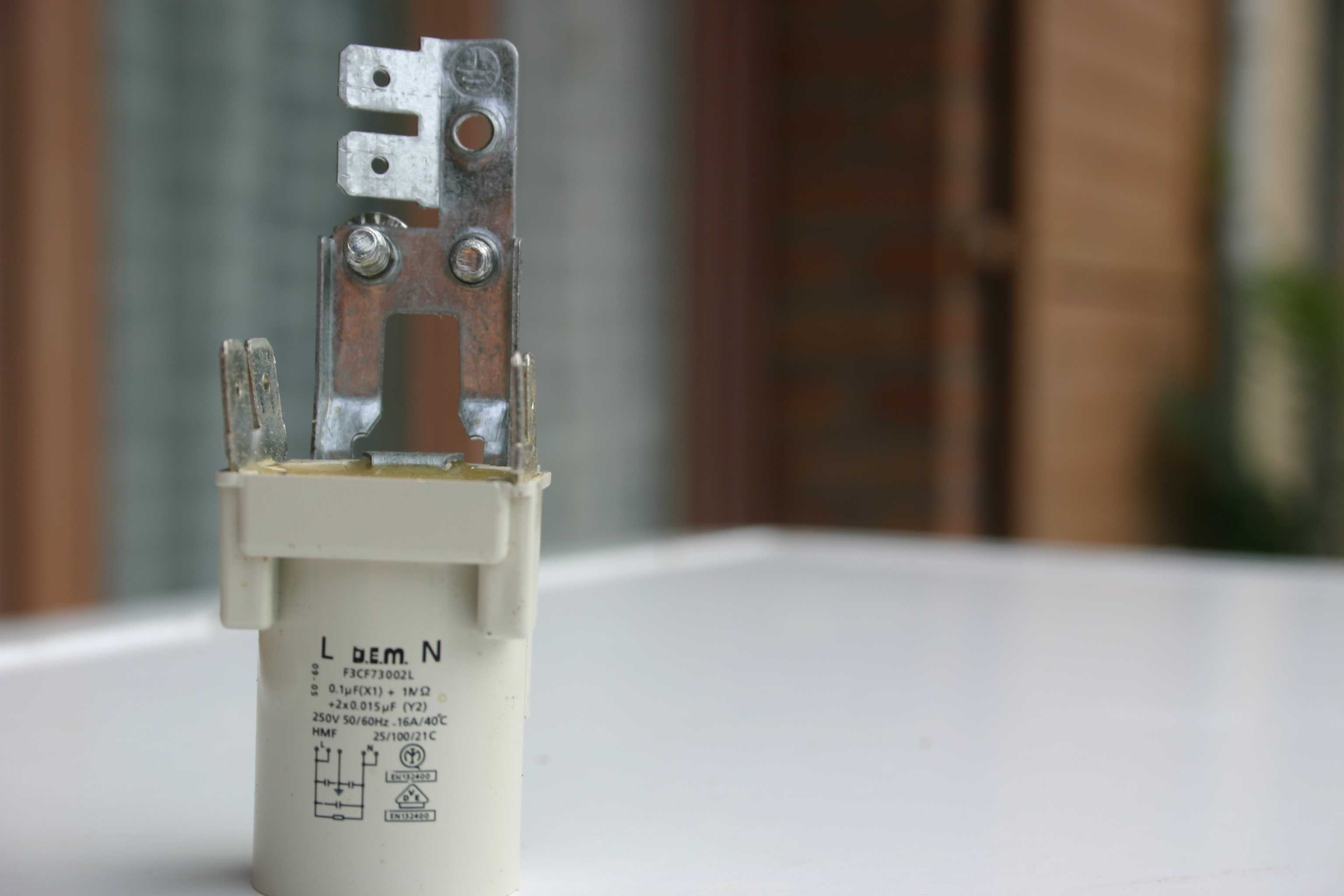

Message précédent:
Il s'agit bien sur de la cosse FS1.
Le "pseudo condensateur" a été appelé filtre par le vendeur (qui semblait s'y connaitre)
le 25/08/2010 à 18:58
après démontage du module je me suis rendu compte que le condo gris (MKP X2) avait une soudure qui avait séchée, je l'ai refaite plus deux ou trois autre mais toujours le même PB, pas d'allumage du voyant. Avant de changer le module (sans etre sûr)ou d'acheter un nouveau LV qq'un aurait une solution moins onéreuse à me proposer.

J'ai essayé de voir si je pouvait changer des composants sur la carte...notamment un relais..
A-Un marchand d'électronique m'a affirmé qu'on ne pouvait pas trouver les composants "spécifiques" sur le marché...OUI POUR LES CONDOS BIEN SUR...
B-Comme SPULE 24DVC veut dire Relais et que sur LE 49007758 (photo) c'est un OMRON j'ai cherché et EFFECTIVEMENT trouvé des relais OMRON 24v QUI SEMBLENT SIMILAIRES.
Je ne sais pas encore si ces relais peuvent être acquis "à l'unité" ni comment ni bien sur le niveau de prix...

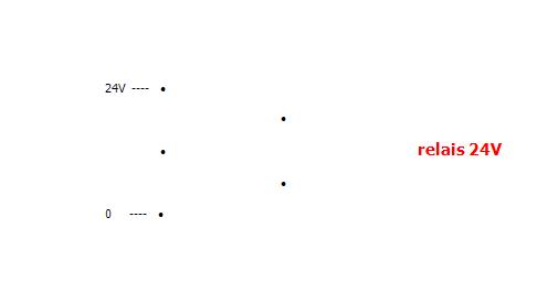

A Namibien, avant de changer ton relais 24V, tu peux le tester, tu le déssoudes de la carte de commande et tu mets 24V aux bornes du relais et tu dois l'entendre commuter si il est bon (voir fichier joint).
cdlt
le 03/09/2010 à 14:05
voici le fichier joint
