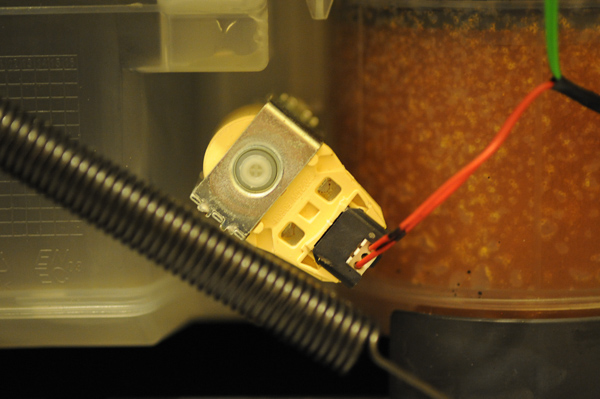

après quelques semaines, je craque et comme mon lave-vaisselle Candy CDP 1290, n'est plus sous garantie je vous fais part de mon problème :
1/ je lance un programme, j’entends que ça vidange, j'entends que ça pompe de l'eau et puis plus rien sauf cette alarme avec le programme qui clignote très vite. Pas d'eau à l’intérieur, pas de montée en température apparente..help me ... c'est la seconde fois que ça arrive, la première il était encore sous garantie et le réparateur m'a dit que c'était fréquent sur ce modèle : problème d'arrivée d'eau, débit trop faible. Pour il a débranché un fil et tout en me parlant il m'indiquait que ça venait souvent d'une pièce (voir pièce jointe) et qu'il lui arrivait de faire un point de soudure.
2/Avant que je ne délaisse cette appareil (ces pannes devenant répétitives), il m'est arrivé d'arrivée en fin de cycle alors que la vaisselle n'était pas sèche et d'avoir de l'eau sous le lave vaisselle.
